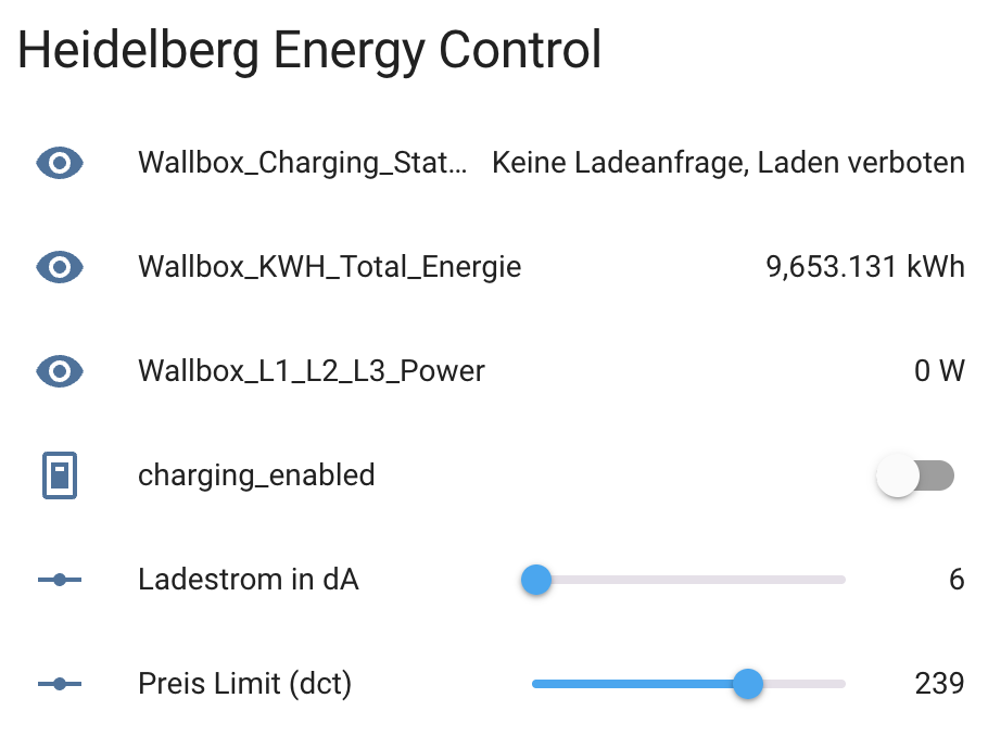

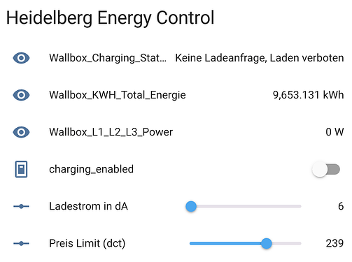

Hi zusammen,
falls das noch für jemanden relevant ist, ich habe es heute zum Laufen bekommen.
Ich verwende einen JZK USB auf RS485 Konverter Adapter mit CH340 Chip
von Amazon (mein Setup ist ein unsupported supervised HA auf Raspberry OS) und habe diesen direkt per USB und mit zwei Drähten eines CAT-Kabels mit der Heidelberg Wallbox verbunden - ohne zusätzliche Widerstände.
Vorher hatte ich einen selbstgebastelten ESP mit wbec (mit D1 Mini) dazwischen geschaltet (wenn wbec, dann würde ich mir heute vermutlich einen fertigen kaufen). Daher weiß ich zumindest, dass meine Verkabelung zur Wallbox hin funktioniert.
Bei mir ist aktuell es ein simples Ein/Aus Szenario für den dynamischen Stromtarif, das ich über Automations in HA steuere und ansonsten optional ein paar Infos sehen will.
Ich habe alle Details hier aus dem Thread zusammen genommen, mit der Register-Doku von Amperfied und GitHub Copilot ein paar Runden gedreht und bin mit meinem Halbwissen zu HomeAssistant und Modbus zur folgenden extrem simplen Lösung gekommen:

manuskript
Sehr cool, verstehe ich das richtig das du nur diesen Adapter verbaut hast und keinen zusätzlichen Esp? Könnte man es damit auch in Evcc integrieren und PV Überschuss realisieren oder brauch es zwingend einen esp dazu?
Hallo Mave84,
ich tippe auf ja - in HA hängt bei mir jetzt eine Kaskade an Helper-Variablen, Automations und Scripts.
Ich habe EVCC testweise via REST commands an meinen HA angeschlossen - und damit funktioniert das alles auch ohne zusätzlichen ESP - habe aber noch nicht genug Zeit investiert, um meine manuelle Ladesteuerung via Automations damit abzulösen. Musste in HA ein wenig die Logiken zwischen Automations, Scripts und Helpers ändern, um flexibler zu werden.
Die folgende Config funktioniert nicht vollständig für schreibende Befehle, aber als grobe Referenz:

Folgende Komponenten in HA nutze ich mittlerweile:

Vielleicht nützt es ja jemandem.

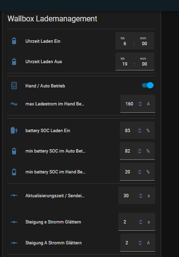

Ich nutze auch kein EVCC. Ich habe mir Lademanagement selbst programmiert.
Ich kann die Uhrzeit einstellen, zu der die WB ein- bzw. ausgeschaltet wird. Hand-Automatik-Umschaltung. Ladestrom im Handbetrieb. SOC der Hausbatterie, um den Ladevorgang für den Autobetrieb ein- bzw. auszuschalten und für den Handbetrieb, damit die Hausbatterie nicht komplett in die Autobatterie entladen wird. Ich habe fast alles im template.yaml programmiert. Der Ladestrom wird berechnet und geglättet. Die Automatisierung sendet lediglich den berechneten und geglätteten Ladestrom an die Wallbox.
Klingt interessant - ich wäre am Code interessiert, um das bei mir einfließen zu lassen, insbesondere, falls das mit der Erweiterung Balkonsolar zu etwas größerem klappt.
Was genau würde dich interessieren? Stromberechnung, Stromglättung oder Zeitsteuerung? Bei mir sind es mehrere Abschnitte.
Die Freigabe für die WB nach Uhrzeit funktioniert nur tagsüber, da nur Stunden und Minuten verglichen werden, ohne das Datum zu berücksichtigen. Wenn man die WB also heute einschaltet und morgen ausschalten möchte, wird das nicht funktionieren.

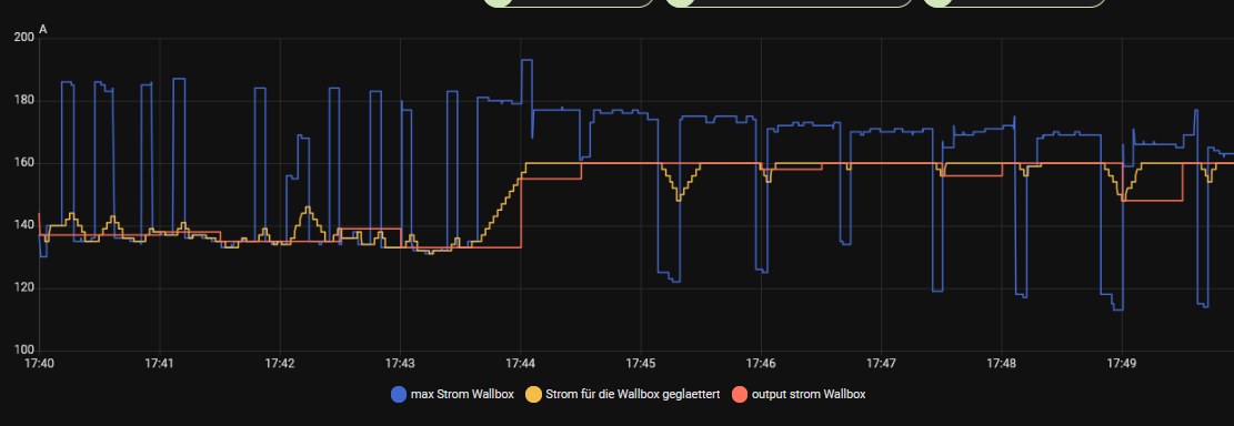

Berechnung des Ladestroms. Zwei Werte kommen aus dem Wechselrichter: die aktuelle Leistung (das Minus steht für die Einspeisung) und der aktuelle SOC der Hausbatterie. Es wird ausgewertet, ob das Auto ein-, zwei- oder dreiphasig geladen wird. Mithilfe von „input_number.anteil_batterieladestrom” lässt sich die verfügbare Energie prozentual zwischen Auto- und Hausbatterie verteilen. Zum Beispiel 80 % in die Autobatterie und 20 % in die Hausbatterie.
An dieser Stelle multipliziere ich den berechneten Ladesstrom gleich mit 10.

Ich habe mir einen Filter gebastelt, um den berechneten Strom zu glätten.

Die Steigung lässt sich mit den beiden Parametern „Abtastzeit in Sekunden” und „Schrittweite in Ampere” bestimmen. Ich habe die Funktion mit dem E-Herd getestet. Wie man auf dem Diagramm sieht, wird das Takten des E-Herds fast vollständig ausgefiltert.
Derzeit sende ich alle 30 Sekunden einen neuen Wert an die Wallbox.

Ich habe mir jetzt einen Taktgeber programmiert, um die Sendereinwahl bequem vom Dashboard aus vornehmen zu können. Den Taktgeber habe ich auf Funktion getestet. Ich muss ihn noch ins Programm einbinden, um den Ladestrom an die WB zu senden.
