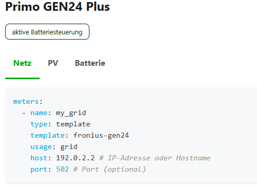

ich bin dabei nach der Anleitung der evcc-Entwickler vorgegangen, habe die evcc-io/evcc/master/evcc.dist.yaml aus github kopiert und auf meine Hausinstallation (Fronius Gen24 Wechselrichter, Elli PRO Wallbox, Audi etron) angepasst.
Beim Start des AddOns komme ich allerdings nicht sehr weit. Ich erhalte sofort die Fehler-Meldung:
cannot create meter ‘my_grid’: cannot create meter type ‘template’: cannot create meter type ‘mbmd’: dial tcp 192.168.178.xxx:502: connect: connection refused.

Ich habe das Problem mittlerweile gelöst, nachdem ich im evcc-Forum von github den Hinweis erhalten habe, Modbus-TCP als Slave zu aktivieren (mit Technician-Login unter Kommunikation/Modbus/Slave Modbus).

Ich habe genau Deine Geräte (Fronius Wechselrichter, Fronius SmartMeter, BYD Batterie).
Bei mir hat die Kommunikation zwischen der evcc-Integration und dem Wechselrichter erst funktioniert, nachdem ich über den Techniker-Zugang in den Menu: Kommunikation/Modbus die Einstellungen wie im Bild dargestellt vorgenommen habe.
