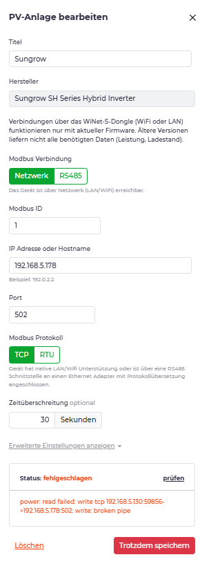

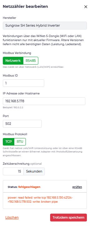

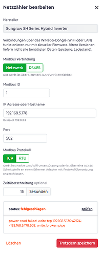

Bei dem EVCC Add-on habe ich nun aber das Problem, dass beim Smart Meter (DTSU666), als auch beim Wechselrichter einzelne Werte oft rot dargestellt werden, also nicht ausgelesen werden können.
Wenn ich die Geräte konfiguriere und auf Prüfen klicke, kommen die im Screenshot stehenden Fehlermeldungen.
Die IP x.x.x.130 ist die IP vom Home Assistant, die x.x.x.178 die vom Wechselrichter, welch auch das Smart Meter mit ausliest.
Woran kann die fehleranfällige Übertragung liegen? Kann mir von euch jemand helfen?

ich konnte das Problem durch Installation eines Modbus-Proxys installieren. Der Wechselrichter kann scheinbar nur eine parallele Modbus Verbindung verarbeiten. Durch den Proxy kann ich mit mehreren Instanzen parallel zugreifen.
