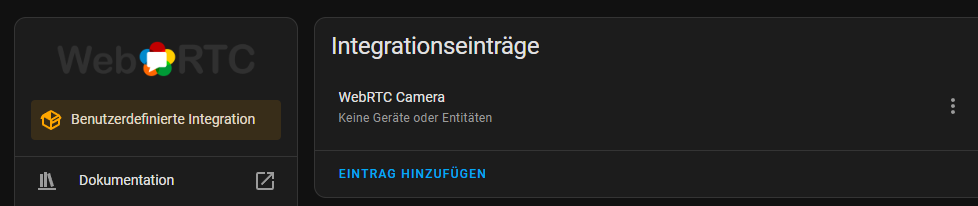

@bikerboy-86 Die Integration “WebRTC Camera” kann mit leeren Daten abgesendet werden.
Ich habe bei mir weder URL noch irgendwas anderes eingetragen.
und bei eufy dann die IP Adresse 0.0.0.0.

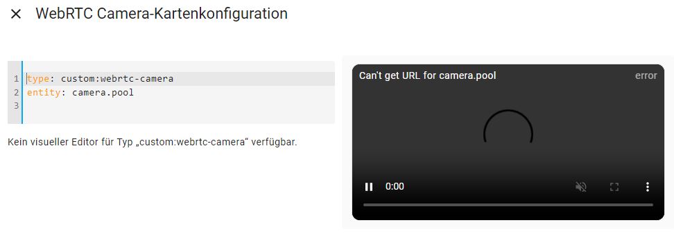

wenn ich die Karte erstelle kommt trotzdem der Fehler

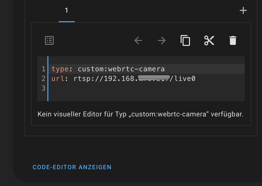

Das kann ja nicht stimmen, das läuft bei mir mit einem 2-Zeiler (siehe weiter oben). Du musst die IP-Adresse der Kamera vorgeben und natürlich WEBRTC installiert haben…
Wenn ich es richtig verstehe läuft es bei Dir nicht. Warum versuchst Du nicht zuerst den 2-Zeiler und machst dann weiter?
type: custom:webrtc-camera
url: rtsp://192.168.xxx.xxx/live0
2-Zeiler… Wie das mit 0.0.0.0 funktionieren soll, erschließt sich mir nicht. Deine Kamera hat doch eine IP, oder? Wo da 0.0.0.0 empfohlen wird, sehe ich nicht. Nur die vielen Einträge die mit der IP arbeiten!

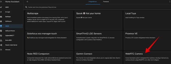

WEBRTC habe ich schon installiert das war mein Fehler hatte ich überlesen.
das mit der IP Adresse 0.0.0.0 habe ich von paar Beiträge oben übernommen.
Was meinst du mit dem 2 Zeiler?

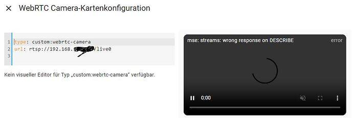

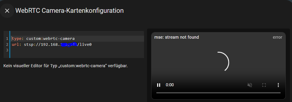

Nach einem Neustart sieht es so aus
0.0.0.0 kommt nirgens rein!
Ein letztes Mal weise ich jetzt auf die zwei Zeilen hin. Warum Du das komplett ignorierst versteh ich nicht wirklich, weil Du ja mit Deinen Versuchen nicht weiter kommst. :thinking:

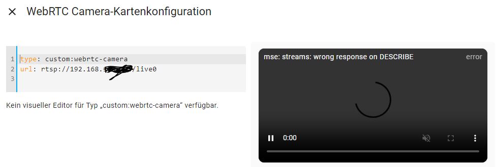

In Deinem Screenshot steht übrigens auch groß drin, dass er die URL nicht findet!!!
Hier steht es.

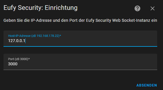

Grundlegend muss erst einmal in der Eufy Security Integration von Fuat die richtige IP-Adresse angegeben werden, damit diese Integration mit dem eufy-security-ws Addon von Bropat kommunizieren kann.
Kann es sein, dass zum jetzigen Zeitpunkt deine Eufy Security Integration keine Geräte findet bzw. anzeigt?
Hier kommt zum ersten Mal eine “IP-Adresse” ins Spiel und gemäß der Schritt-für-Schritt Anleitung von Fuat kommt da im 3. Absatz im Schritt 5 die IP-Adresse 127.0.0.1 hinein.
5- Put Eufy Security Add-on IP Address (127.0.0.1 for Supervised installation) […] and click Submit.

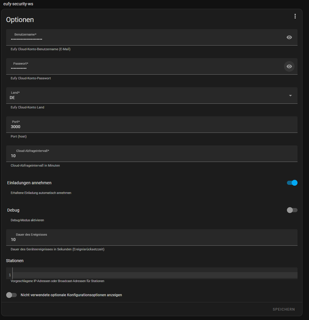

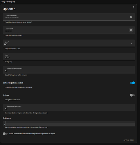

  1. Installing Eufy Security Add-On → Benutzername, Password und Land angegeben → kam auch eine email das ich mich angemeldet habe.

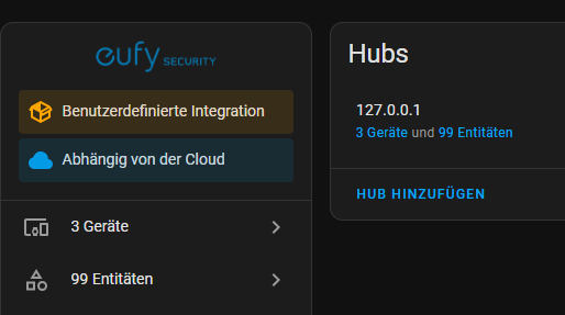

  3. Installing Eufy Security Integration
    2
    eufy
Hat alle Geräte gefunden.

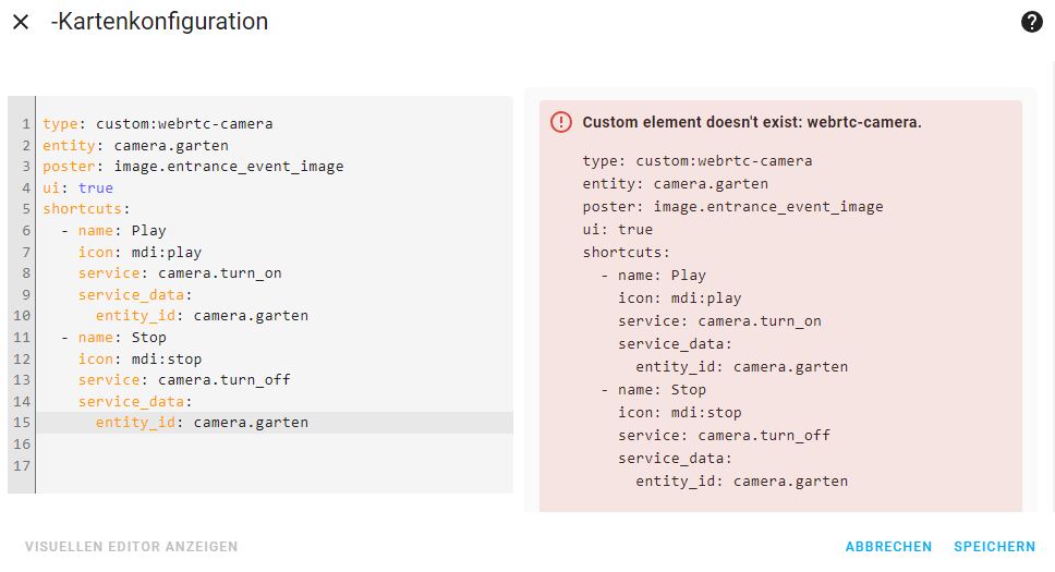

Dann habe ich im Dashboard → Karte Hinzufügen → Manuel und dann folgenden Codes versucht
Welche IP ist das?
Habe da die IP meiner HomeBase 2 eingetragen, ist das richtig?

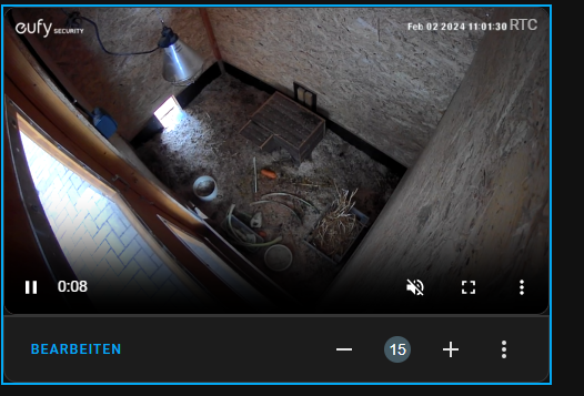

Super vielen dank an alle die mir geholfen haben.
Es funktioniert.

Es hat funktioniert beide Cams haben ein Bild gezeigt.
cam1
