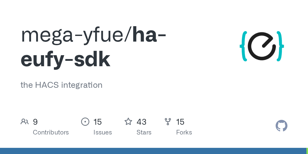

Alternative Lösung über andere Integration:
Ich hatte, trotz das die bisherige Eufy Security Integration eigentlich funktionierte, immer wieder Probleme mit den Live-Streams.
Heute habe ich diese (neuere) Integration ausprobiert. Bisher laufen alle Live Streams anstandslos. Für jeden der noch Probleme hat hier einmal die Alternative:
Viele Grüße
Reimar
