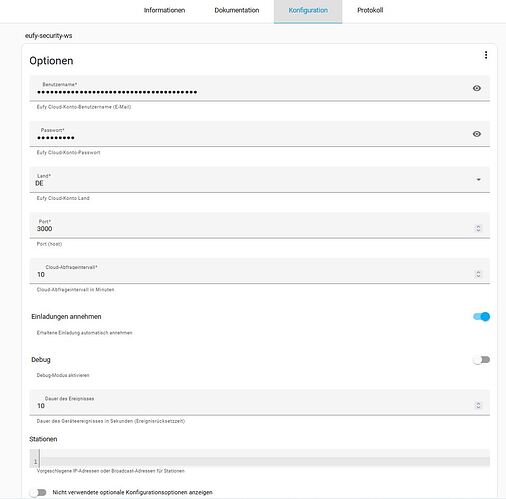

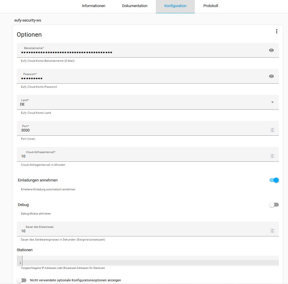

  4. Dann die Zugangsdaten im Addon unter Konfiguration eingetragen und das Addon gestartet.
  5. Danach wollte ich über Einstellungen-Geräte u. Dienste die Eufy Securtity Integration hinzufügen.
    Hier habe ich die Kamera interne IP 192.168.178.98 eingegeben und den Port 3000 wie auch beim Addon hinterlegt.
    Aber es kommt wieder die Meldung Host/Port falsch.

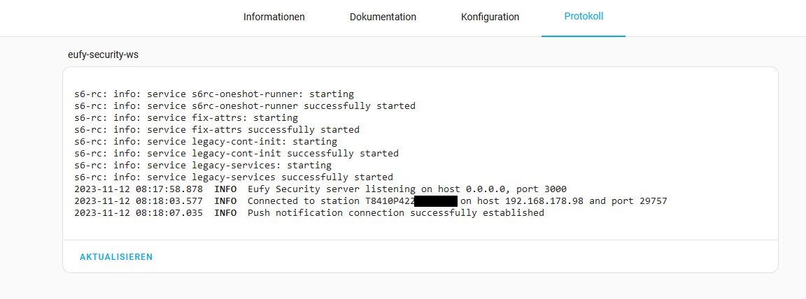

Hier mal Bilder vom Addon mit der Konfiguration und den Protokoll, diese schein zu laufen.
Warum kann ich dann keine Kamera über die Integration zufügen?

Man muss bei Punkt 5 nicht die IP der Kamera eintragen, sondern folgende IP Adresse 0.0.0.0.
Keine Ahnung warum, aber ich habe diese aus den Protokoll oben mal versucht und seitdem geht es.

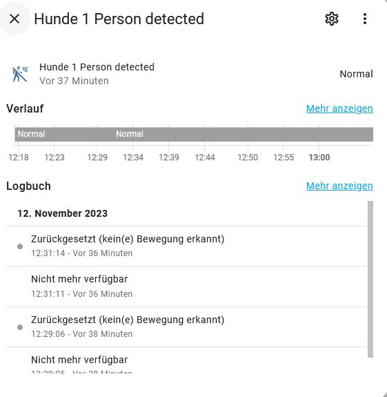

Nur die Info Entitäten wie z.B. Person oder Haustier erkannt, diese werden nicht aktualisiert.
Sie sind zwar vorhanden und im Logbuch kommt auch keine Person erkannt, aber nicht wenn eine erkannt wurde.
Die stehen natürlich in Abhängigkeit dessen, was du in der Eufy Security App eingestellt hast. Also in welchen Modus (Zuhause, Abwesend, Geofencing, Zeitplan) über was beanrichtigt werden soll. Push-Benachrichtigung muss auf jeden Fall gesetzt sein. Und in den Einstellungen der Kamera selber muss unter Benarichtigung auf “Höchste Effizenz” eingestellt werden.

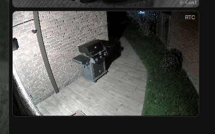

Ich habe es bei meinen beiden eufy Outdoor schon länger nicht mit den Integrationen probiert… dafür ist mein Lifebild aber ok
grafik
type: custom:webrtc-camera
url: rtsp://xxxxxx:yyyyyyyy@192.168.1.zzz/live0
Dafür laufen die beide auch in einer anderen virt. Maschine mit Sensoren für HA
