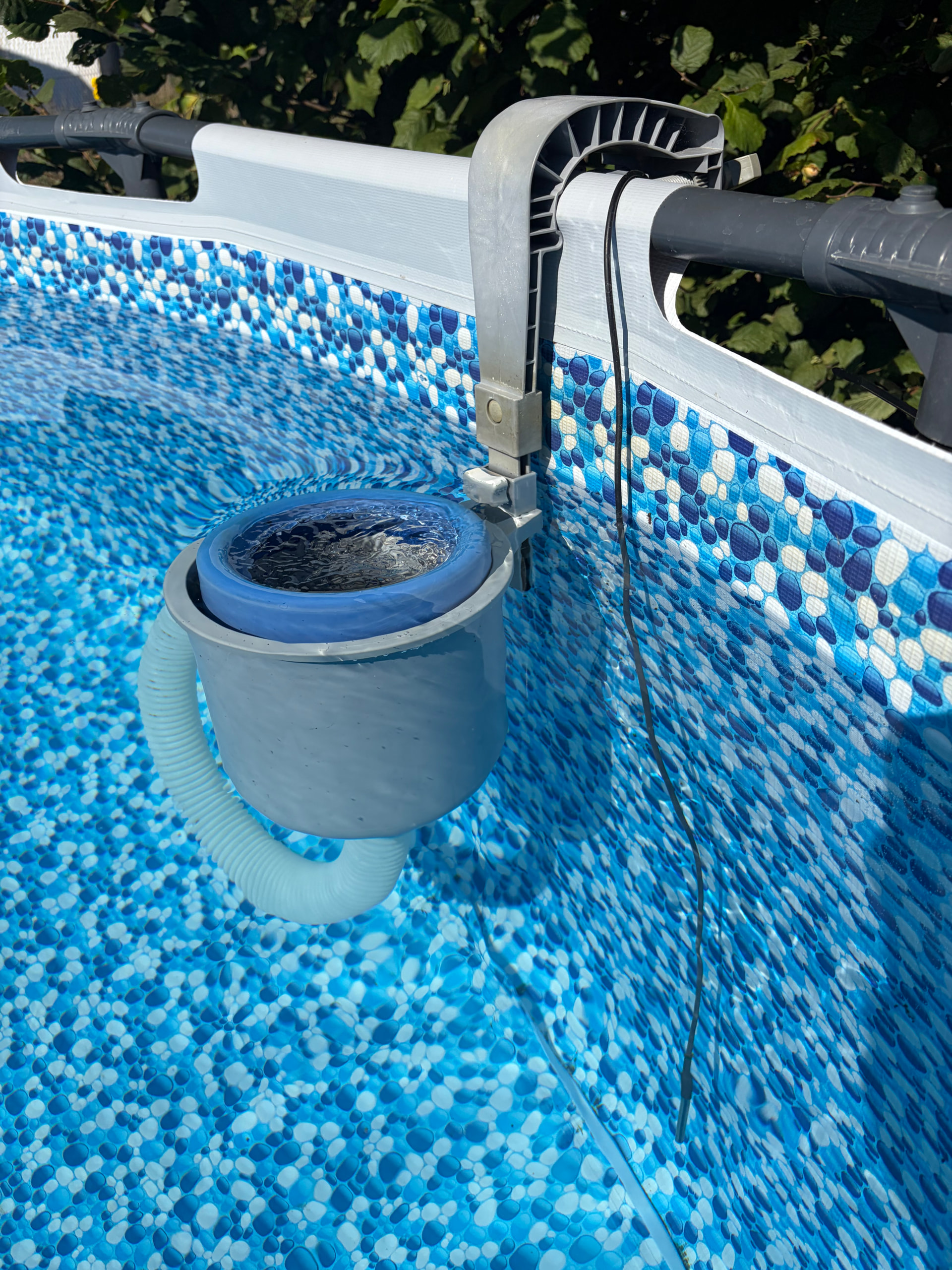

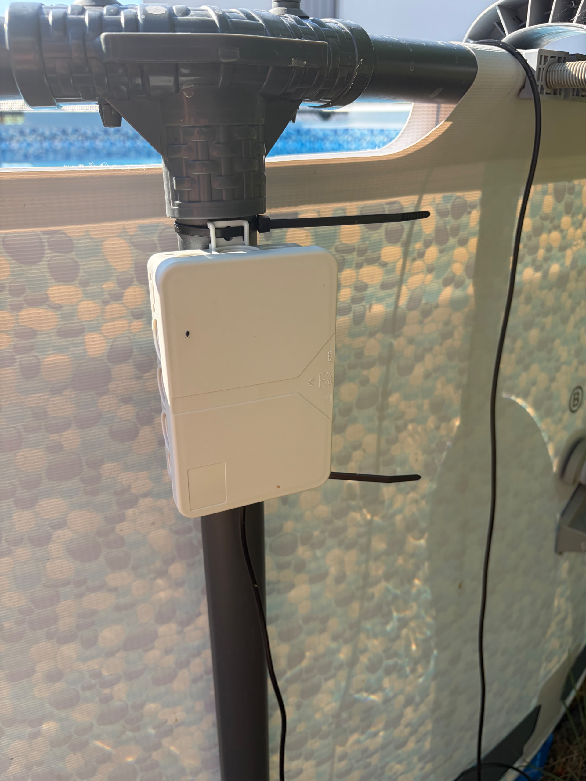

Hi Leute, ich war eine ganze Weile auf der Suche nach einer günstigen Lösung die Temperatur meines Pools in Home Assistant zu integrieren, da ich leider keine fertige Möglichkeit gefunden haben musste ich mir selbst etwas überlegen und bin fündig geworden.
Mein Pool Thermometer läuft mit ESPHome komplett autark mit Akku und überträgt die Daten alle 15 Minuten per WLAN
Das System läuft mittlerweile seit fast 3 Monaten, ca. alle zwei Wochen tausche ich dafür den 18650

Der ESP wacht alle 15 Minuten für 25 Sekunden auf, überträgt die Daten und geht danach wieder in den Deep Sleep.
Für mich die optimale Konfiguration
