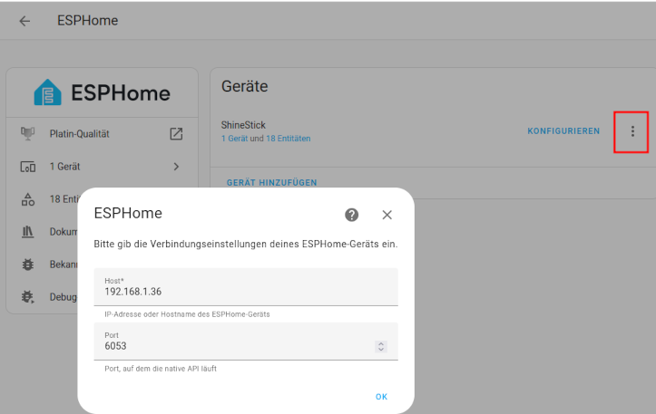

Du könntest noch einmal versuchen seine IP und den Port neu zu konfigurieren, aber da ich das selber auch noch nicht gemacht habe weiß ich nicht was dabei herauskommt.
Drei Punkte —> Neu konfigurieren.

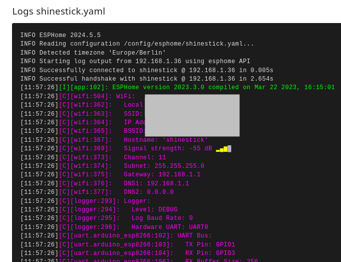

Das Log kann ich im ESPHome-Builder aufrufen, obwohl mir das Gerät als offline angezeigt wird.
Den Menupunkt “neu konfigurieren” habe ich an dieser Stelle gar nicht mehr…
