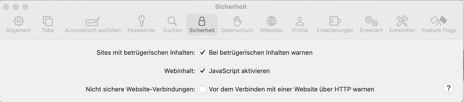

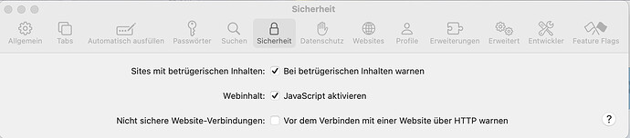

ich glaube die Lösung durch Zufall gefunden zu haben.
Auf meinem Mac/MacBook Safari.
In den Einstellungen-Sicherheit
habe ich den Haken bei Nicht sichere Website-Verbindungen: Vor dem Verbinden mit einer Website über HTTP warnen entfernt.
