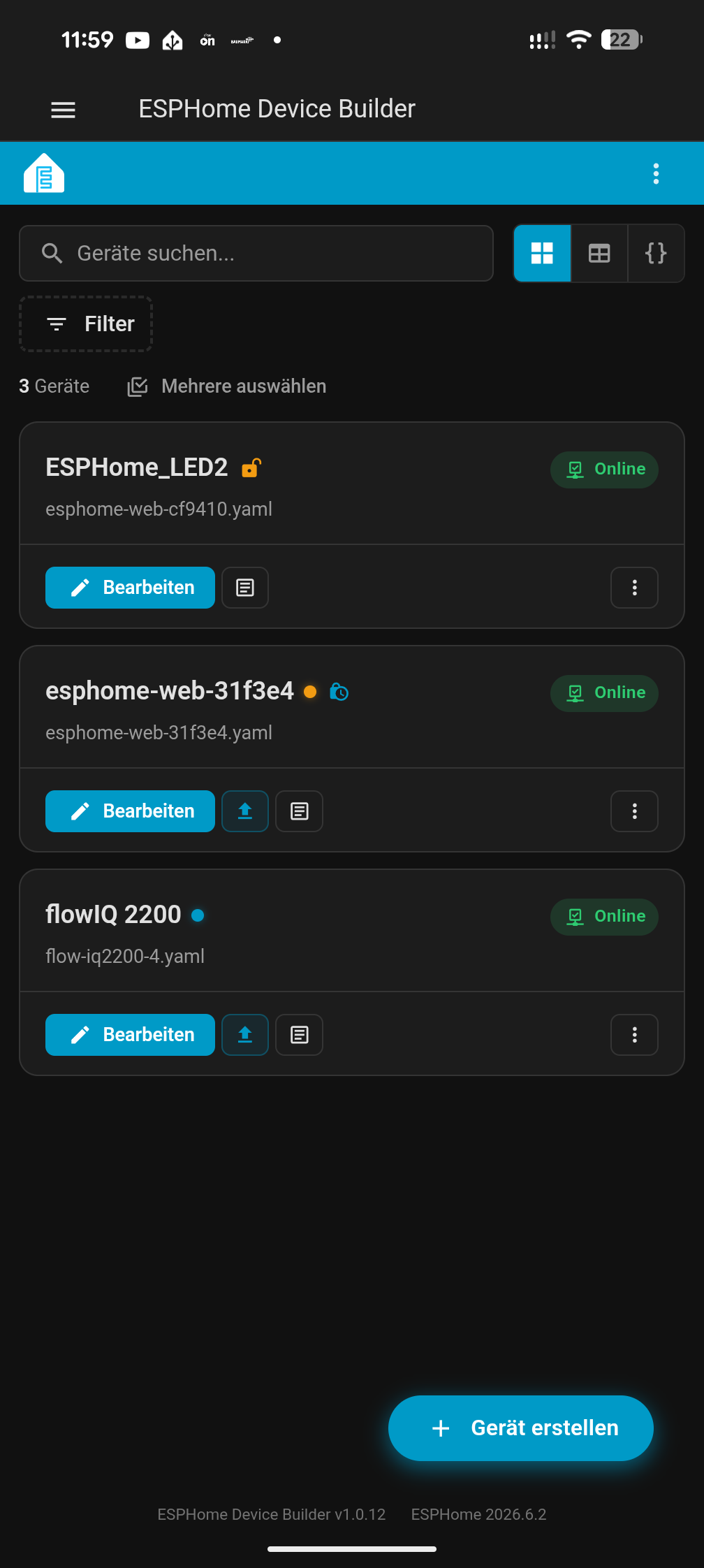

Seit dem Update auf 2026.6 zeigt mein ESPHome Device Builder in der Übersicht auch die ESP Geräte als Online an, welche gerade ohne Stromversorgung in der Kiste liegen.
Auch das zweite Update konnte das nicht beheben.
Ist das bei euch auch so?
Nein. Bei mir werden nur die Geräte als online angezeigt, die auch online sind.
Hast du mal den Browsercache gelöscht?
Das ist bei mir sogar in der Companion App so. Am Browser Cache kann es somit wohl nicht liegen, oder?
Die oberen beiden ESPs sind in Wirklichkeit offline. Nur der FlowIQ 2200 ist online.
