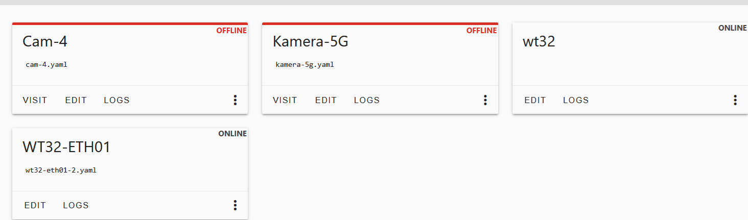

die 2. Zeile im EspHomebuilder wird nicht angezeigt. (siehe Bild)
hast Du mal, bevor Du neu geflasht hast, “Clean Build Files“ ausgeführt?
Ich kann nicht ganz nachvollziehen, was Du mit der nicht angezeigten 2. Zeile meinst.
