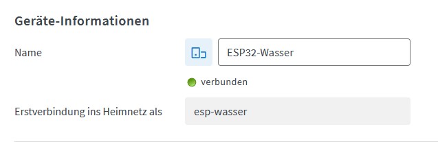

Was sagt denn der Router: mit welcher IP ist der Wasserzähler dort angemeldet?

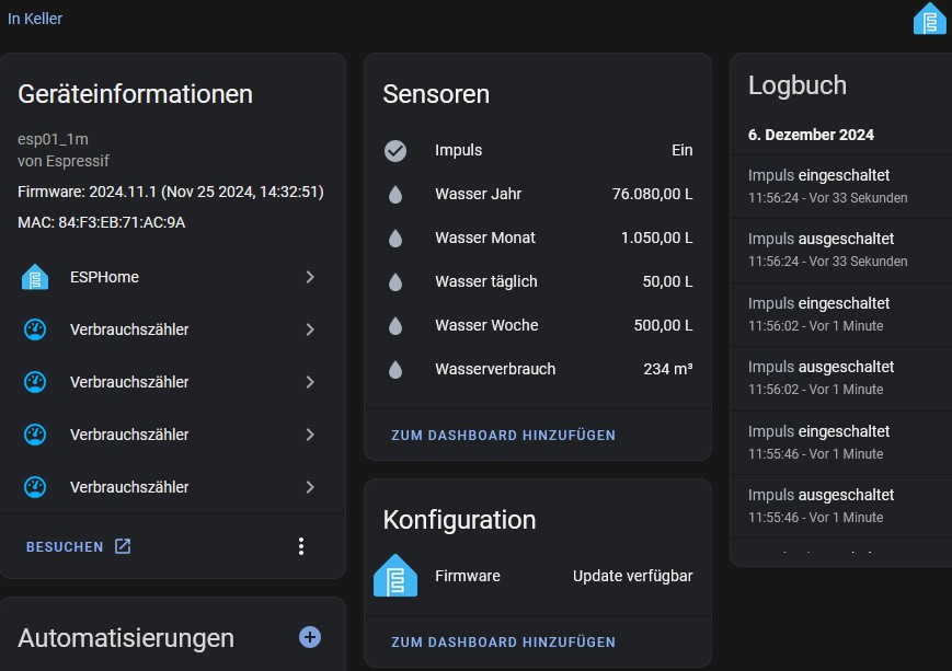

Was steht unter der Rubrik “Geräte”? →
Sind die Sensoren dort verfügbar?
Ja klar der ist vollkommen erreichbar und tut seinen Job.
In der Fritz hat er die statische IP wie seit 3 Jahren.
Nur im ESP homecompiler in HA wird er als offline angezeigt.

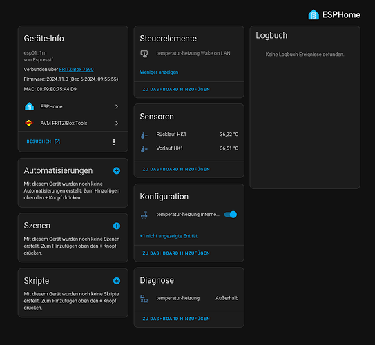

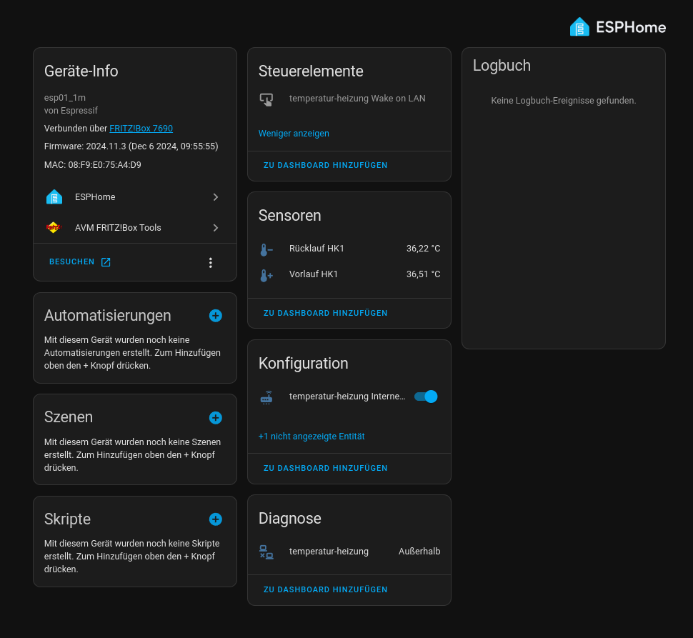

Hallo, ich habe auch extreme Probleme mit dem ESP Home Zeug seit neuestem. Bei mir ist es aber so, dass es im ESPHome Panel als Online angezeigt wird. In Home Assistent offline ist (echt zum kotzen ist meine Heizungssteuerung). Und wenn ich über ESPHome das Programm neu installieren will geht es auch nicht.
Was ich rausgefunden habe. Es gibt anscheinend ein Bug der etwas mit mDNS zu tun hat. ESP Home fragt bei Router mit dem Namen des ESP die IP Adresse ab um mit dem ESP zu kommunizieren. Das geht manchmal schief (oder oft).
Nun denke ich bei dir verhält es sich so, weil dein HA die IP schon kennt (kommt drauf an wie der ESP von HA ursprünglich erkannt wurde.

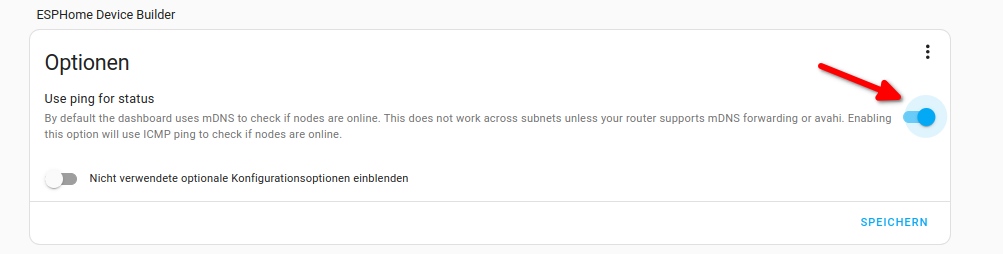

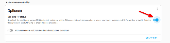

Ich denke eher du hast ein mDNS Problem.
Gib mal auf der Konsole folgende Befehle ein und poste das Ergebnis:
ping esp-wasser.local
Du könntest mal den im Screenshot abgebildeten Schalter auf ein setzen.
Den Schalter findest du im ESPHOME Addon unter “Konfiguration”, speichern nicht vergessen!
