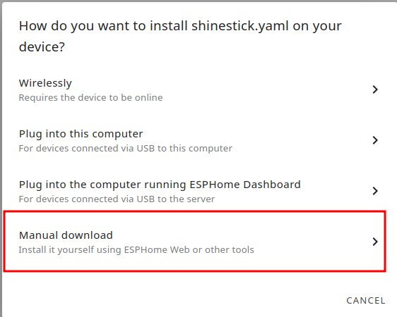

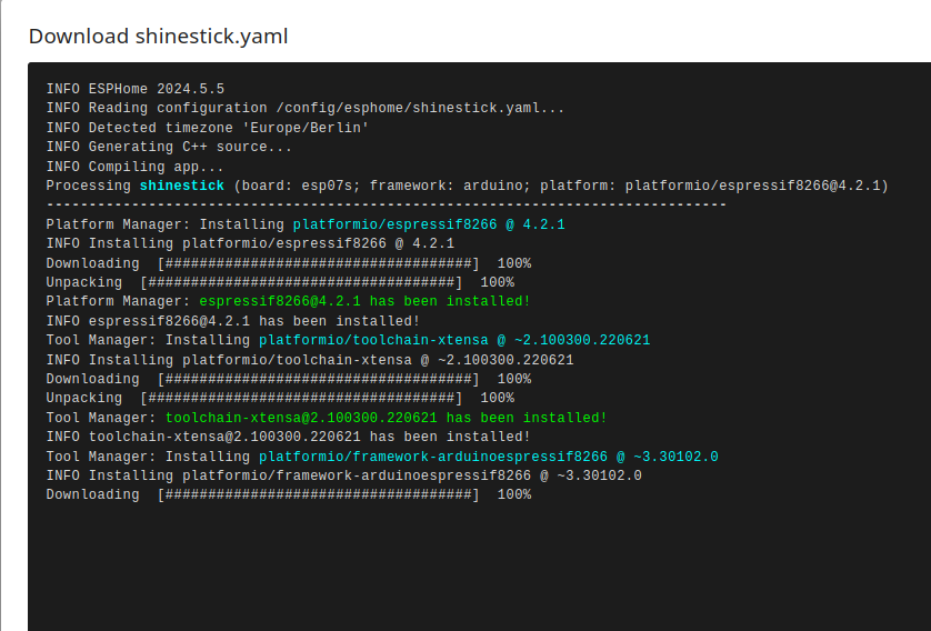

Lt. der Beschreibung löscht Du einfach den OTA-Part aus Deinem ESPHome YAML-Code. Dann lässt Du Dir per ESPHome WebGUI ein neues Image mit Deinem dann geänderten YAML-Code erstellen.
HA_ESPHome_Image_1
der dann am Ende, nachdem das hier alles durchgelaufen ist,
automatisch als .img-Datei lokal gespeichert wird.
Diese *.img-Datei kannst Du dann, auf unterschiedlichen Wegen, auf Deinen ESP8266 flashen. Falls Dein YAML-Code auch einen Webserver beinhalten sollte, wäre das auch damit per Datei auswählen → Update möglich. Ansonsten halt mit den anderen Varianten (Tools) wie man eine Image-Datei auf einen ESP8266 (lokal per serieller Verbindung) flasht. Was Du ja vermutlich auch schon mal gemacht hast. :slightly_smiling_face:
