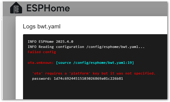

Nun hat sich das Problem mit dem anderen ESP32 aufgetan, welches die ganze Zeitz ohne Problem lief.
Im Log und auch beim Versuch darauf Update zu machen kommt folgenes:
Was ist den da kaputt und warum?

Deine Fehlermeldung weist auf einen Fehler in der YAML Datei hin. YAML ist einrückungsabhängig.
Jede Ebene wird immer um zwei Zeichen eingerückt. Ein einziger Fehler kann dazu führen, dass der Compiler den gesamten nachfolgenden Code in den falschen Hals bekommt.
So müssten die korrekten Einrückungen aussehen:

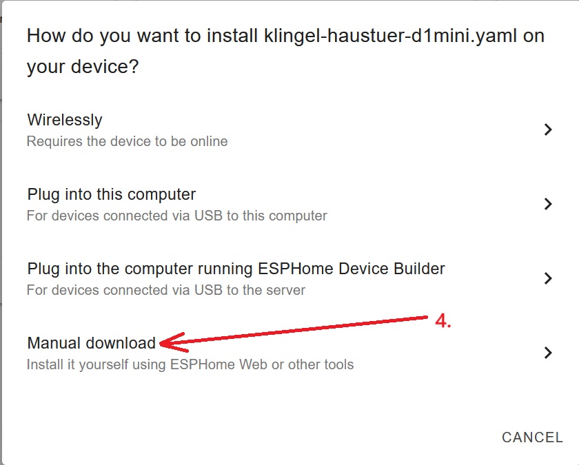

Flashanleitung:
esp8266:
  board: d1_mini
einstellen. Das löst das Download Problem nicht aber momentan hast du einen Chip mit 1MB Flash ausgewählt und deiner hat 4 MB
  • Dann eine “Manual Download” Version per ESPHome und Install erzeugen.
  • D1 Mini Board per USB am PC anschließen
  • Viele verwenden dann das ESPHome Web Tool, um die Manual-Download Version auf den ESP zu flashen ( Web - ESPHome). Das Tool funktioniert nicht unter FireFox! Es hat den Vorteil, dass es (soweit ich mich erinner kann) den COM-Port automatisch findet.
  • Ich verwende (aus historischen Gründen) immer den ESPHome Flasher (Release 1.4.0 · esphome/esphome-flasher · GitHub). Bei dem muss man den COM Port selber herrausfinden und angeben.
  • Manual Download Version auf ESP flashen.
  • USB Kabel abziehen und wieder anschließen.
  • Sofern die WiFi Einstellungen korrekt waren sollte der ESP jetzt online erreichbar sein.

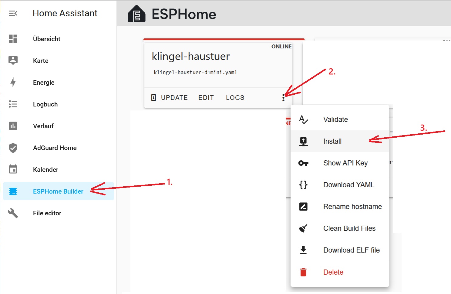

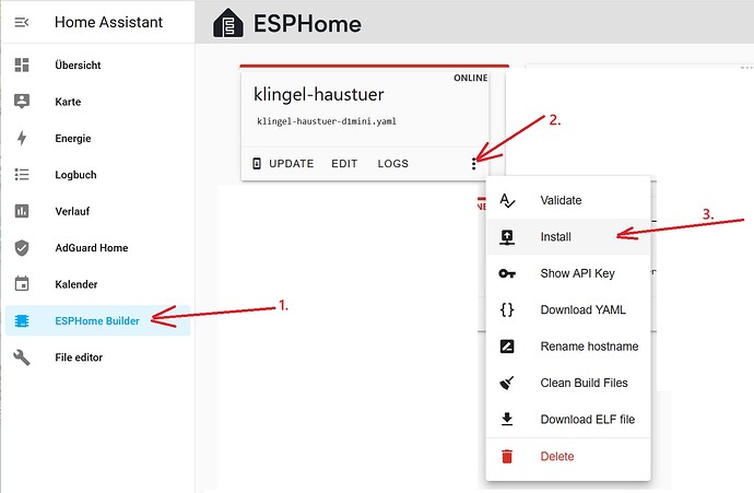

Wo genau jann ich das Manuelle Download einstellen?
Kannst Du vielleicht bei Gelegenheit ein Bild reinstellen?

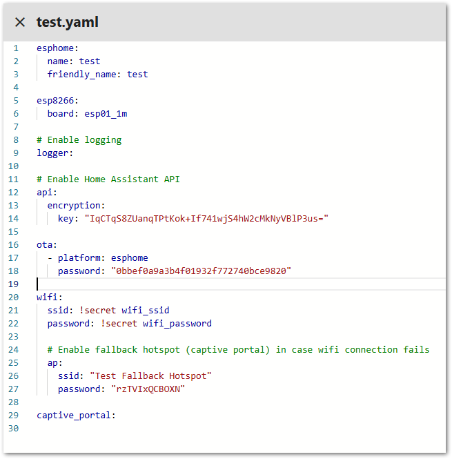

Entferne den Bindestrich in Zeile 17, sollte dann in etwa so aussehen:
EDIT:
OK, ich revidiere meine Aussage bzgl. den Bindestrichs. lt. Doku passt das schon: ESPHome OTA Updates — ESPHome
Scheint aber auch ohne zu funktionieren, da ich ESPHome Devices habe, die ohne auskommen.

Es gab in der Vergangenheit einen “Breaking Change” bezüglich der OTA Angabe. Alte Projekt mit dem alten Format funktioneren nicht mehr.
Wo früher
ota:
  password: "MEIN PASSWORT"
stand muss heute
ota:
  - platform: esphome
rein, sonst gibt eine Kompilerfehlermeldung.

Man kann die ESP’s per Kabel immer wieder neu beschreiben und ihnen neue Schlüssel, WiFi Einstellungen etc. übermitteln. Du musst nur bei Homeassistant aufpassen, dass nicht ein neues Projekt eine alten Key bekommt, ansonsten kann es Probleme mit den Entitäten unter Homeassistant geben.
Also ein neues Projekt anlegen (mit neu generierten IDs und Schlüsseln) und dann per Kabel auf den alten ESP aufspielen.
Man kann auch über EDIT und dann Install zum manuellen Download kommen.
Du bist mein Retter, danke Dir.
Ich weiss zwar nicht wirklich was ich gemacht habe aber es hat funktioniert.
DANKEE!!!

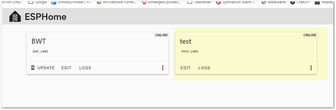

EDIT: Ich sehe den “Test” im Heimnetz aber komischerweise nicht im WLAN Netz. Über die angegebene IP ist es auch nicht erreichbar. Bin ich noch nicht über den Berg?
komisch:
Das haut aber von der Zeit her hin:

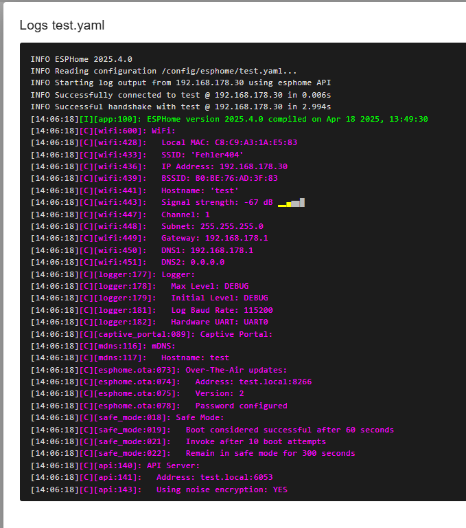

Aber das LOG über WLAN:
Ich muss es wahrscheinlich nicht verstehen

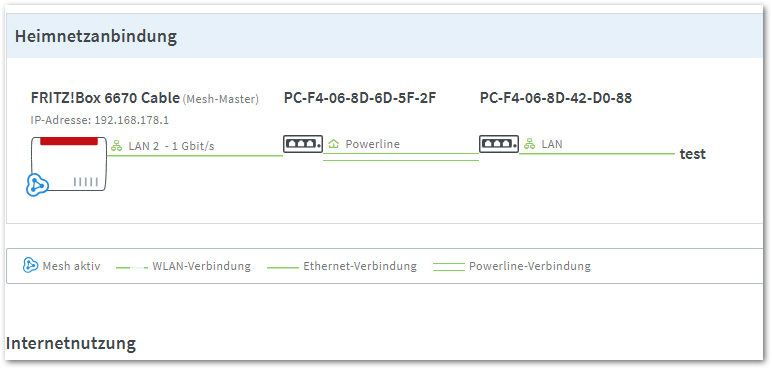

Wenn der ESP mit einem Powerline+WLAN Gerät verbunden ist, welches auf der Fritzbox-Seite per LAN angeschlossen ist, dann hängt er aus sich der Fritzbox vielleicht am LAN. Wenn der ESP nirgendwo angekabelt ist und per Netzwerk erreichbar und selber der Meinung ist per WLAN verbunden zu sein, dann hat das mit dem WLAN wohl geklappt.
Du kannst den ESP ja mal in der Nähe der Fritzbox einschalten.
