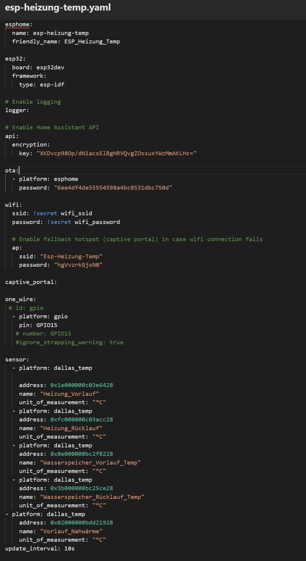

Die Datei sieht so aus:

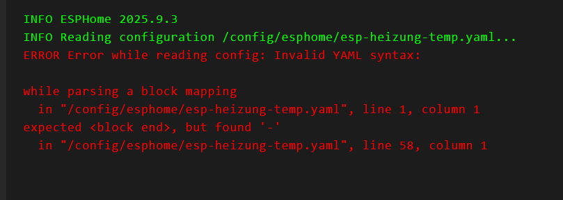

Der Fehler lautet:

Das sieht nach einem Formatierungsfehler aus. Bei YAML ist leider die Anzahl an Leerzeichen von Bedeutung. In Abhängigkeit ob Liste oder Dictionary wird entweder zwei oder vier Zeichen eingerückt.

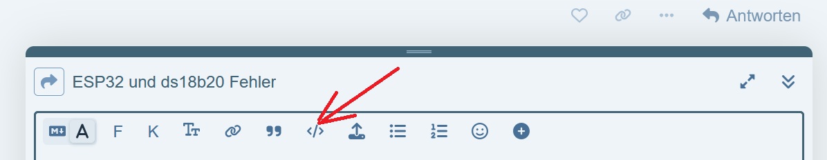

Anhand eine Bildes kann man solche Fehler schlecht finden. Bitte poste deinen Code noch einmal als formatierten Text (mit Hilfe des in Bild gezeigten Symbols)
