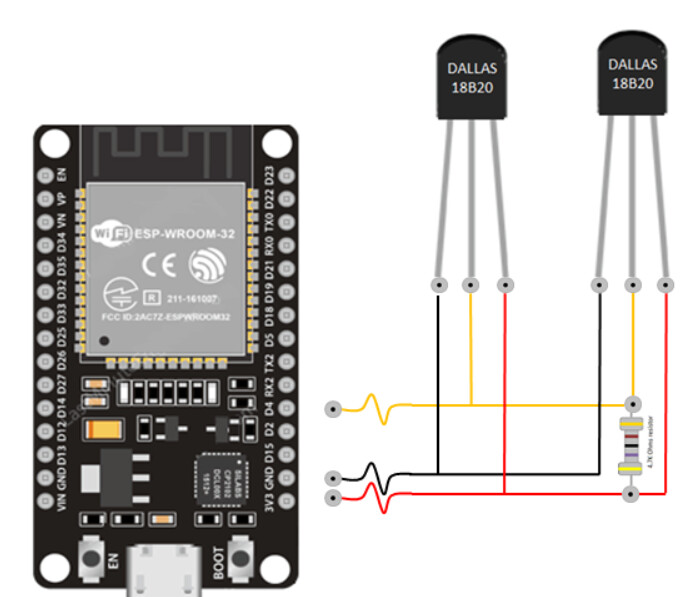

Habe mir heute einen neuen Chip genommen, um einen Fehler im Board auszuschließen, jedoch ohne Erfolg.
→ Interner Pull up getestet oder mit 4.7k direkt wie im Bild.
Kein Log ……

Er hätte bei GPIO1 eine Adresse im Logging sehen müssen. Normalerweise liegt so etwas am 4,7kOhm Widerstand. Wenn der zu klein ist, dann wird kein Device gefunden. Vielleicht Widerstand mal nachmessen. Wie ist die Hardware verdrahtet worden? Handelt es sich um einen nackten Senor, einen Sensor auf einer Platine? Ist vielleicht schon ein Widerstand im Sensorkabel?
jo, gestern hatte ich GPIO0 und heute durch den Tipp von @LutzHB probiere ich GPIO1 aus :wink:
Der Sensor ist meines Wissens her “blank” lediglich ein Kabel ist verbaut (angeblich Wasserdicht).
Ja die benutze ich auch.
Du hast nicht zufällig einen ESP D1 mini (8266) rumliegen.
Währe eigentlich ausreichen für diese Sensoren.
Und funktioniert ohne Probleme.
Gruss
Servus,
habe das Problem gefunden!
Nicht nur, dass beide DS Sensoren kaputt waren sondern auch der ESP selbst ne macke weg hatte.
Funktioniert nun mit einem neuem Sensor/EPS32 direkt und ohne Probleme
→ GPIO 0 mit verbautem Wiederstand :slight_smile:
