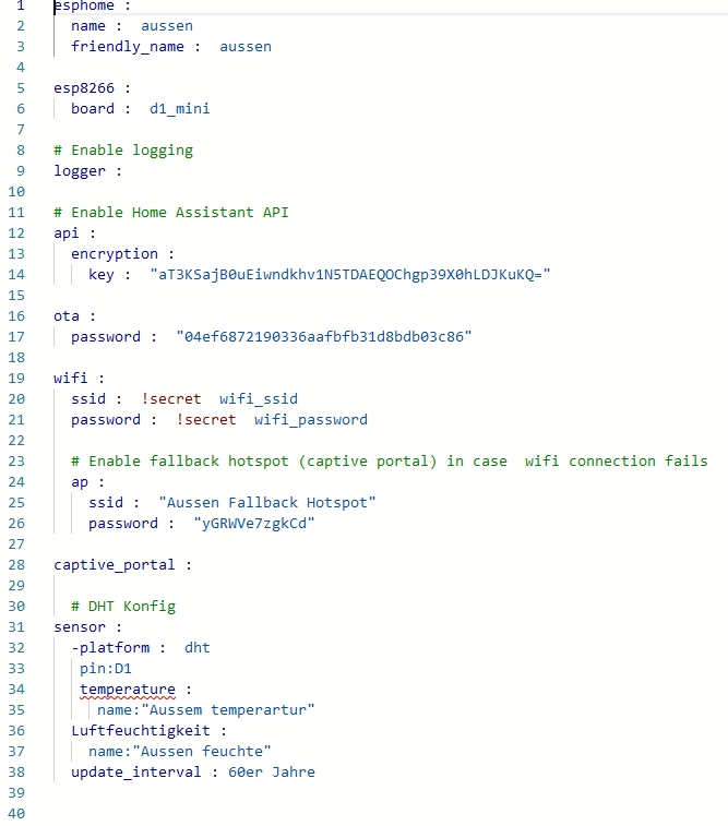

Ich beschätige mich seit kurzem mit Homeassistant.
Den Server auf einen RASP 4 habe ich zu laufen bekommen und auch im Netzwerk
sowohl Lan wie Wlan eingebunden.
Ich habe sehr viele Board ES32/8266 die ich als Sensor verwende möchte.
Als erstes habe ich ein ESP12F/8266 D1 mini versucht aber auch schon ESP 32.
Wie es mir scheint sollte man unbedingt bei Auswahl der Hardware den Haken rausnehmen und
das Board spezifizieren.
Ich habe auch das Buch von Ulrich Brandes zu Homeassistant und auch die Webseite ESPhome
besucht wo in bei beiden ein Voschlag zur Programmierung abgebildet ist. Das Grundgerüst
das sich das Board ins Wlan einbindet funktioniert nur mein yamlproggen scheint Probleme zu bereiten.
Es ist ja eine Übeprüfung eingebaut bevor man hochlädt und da lauf ich immer auf eine Mine siehe Anhang.Wo könnte man sich wegen Yaml informiern bzw gibt es irgendwo Beispiele.

Herzlich willkommen hier im HA-Forum! :smile:
Möchtest Du Deinen Code wirklich als Hardcopy hier einfügen und alle Key’s/Passwörter öffentlich machen?
Falls nein, kopier einfach den Code und füge ihn über </> ein
dann kannst Du diese perönliche Informationen unkenntlich machen!

Luftfeuchtigkeit und Update Intervall sind falsch eingerückt. Passe sie mal an temperature an, dann ist die Fehlermeldung weg.
Und die 60er Jahre sind lang vorbei :rofl:
@Bernd_57
nicht nur, wie bereits angemerkt, die “Einrückung” stimmt nicht, es muss auch humidity: lauten.
Nachfolgend ein Beispiel, zufällig habe heute eine DHT Bastelei abgeschlossen und auf dem Code ist die Tinte noch feucht.
Frank
sensor: # 1x DHT22
  - platform: dht
    pin: 0  #GPIO0
    temperature:
      name: "MBG6_T"  # DHT22 Temperatur
    humidity:
      name: "MBG6_H"  # DHT22 Luftfeuchte
    update_interval: 60s

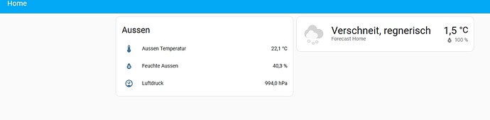

Hallo
Also eben den Code von Frank reinkopiert die Einträge ID
entfernt (muss mal sehen wofür das dient) und Pin auf 1 gesetzt.
Sowie namen anders vergeben.
Code wurde per OTA eingespielt und lief auch durch nur keine Werte in
der Übersicht.
Habe mir dann das Pinout des Board angesehen was muß ich als Pin angeben
die Bezeichnung der Digiports D1-D8 den realen Pin 1-15
oder den GPIO Port was auch dann funktoniert hat (Gpio 05)

Hallo Frank
Bin ja ansich selber darauf gekommen aber dein Hinweis bestärkt das es Board abhängig ist.
Da der DHT 22 aber sehr träge ist habe ich mal den Sensor gewechselt auf ein
BME 280 das hat soweit geklappt mit dem Code nur es kommen keine Werte
bzw in der Übersicht steht unbekannt.
Die Adresse 0x76 passt habe ich mit einem Arduinosketch ausgelesen.
Die GPIO nach Pinout übernommen.

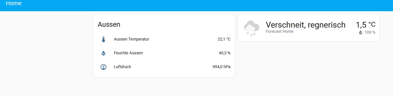

Hallo
Nun läuft der Aussensensor schon einige Tage aber leider
passt die Temeperatur nicht richtig und die Luftfeuchte.
Temperatur liegt so 3° daneben die Feuchte 15-25%
Kann man dort Korrekturwerte setzen oder leigt das am Sensor
