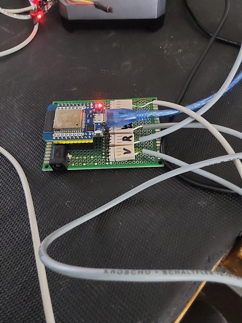

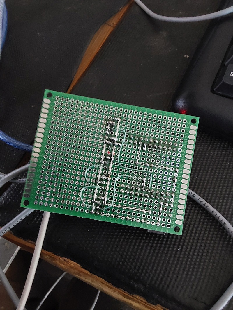

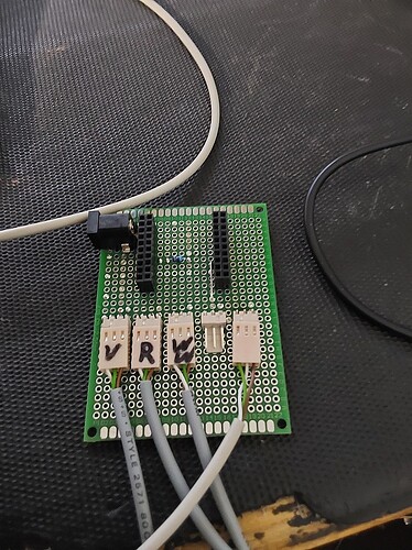

So sieht der Aufbau aus
Der Pullup liegt zwischen den Steckleisten hat 4,7K
Danke für deine Antworten
