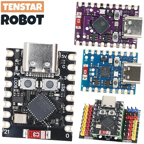

Für viele Anwendungen nehme ich den C3-Mini ohne externe Antenne, das geht bei mir prima. Es nützt wenig, die Sendeleistung zu erhöhen, der ESP muss auch das andere Ende empfangen können.
Diese nehme ich:
Mein bester Preis (zu dem ich gekauft habe) war 1,40€. Jetzt wird der mir im Combo Blast sogar für 1,30€ angeboten. Es kribbelt mir schon im Finger noch mehr zu kaufen :slight_smile:
Wichtig: Die rote Antenne (C3). Manche haben eine schwarze und die taugen so gar nichts.
Klar, mit dem kleinen Ding macht man keine Reichweitenrekorde. Für Sensoren, Klimaanlagen, WLED hat mir das gereicht. Die angeschlossenen Sensoren und das Netzteil sind meist kostspieliger.

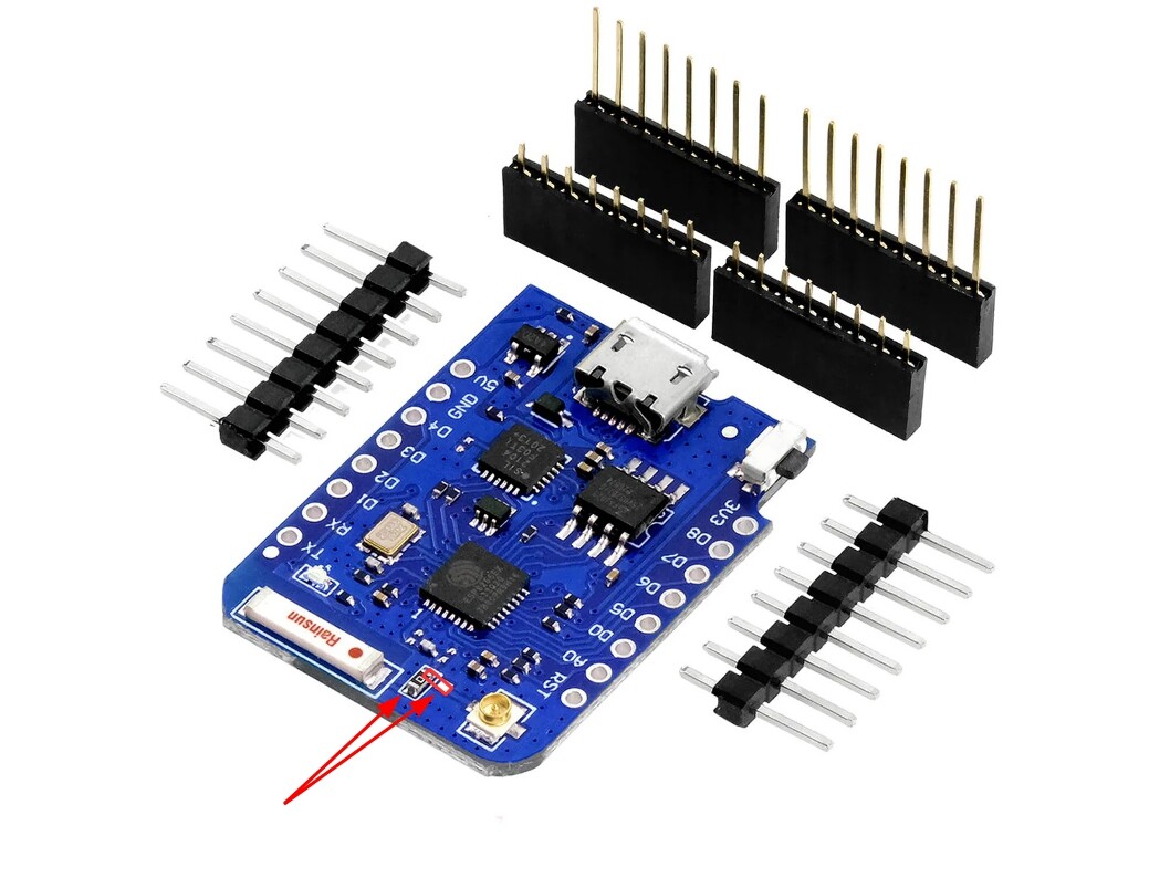

Wenn ich eine höhere Reichweite benötige, dann nehme ich anstelle eines D1 Mini einen D1 Mini Pro mit Antennenanschluss. Die Antenne muss man normalerweise noch extra dazu bestellen. Es gibt ebenfalls ESP32 Boards mit Antennenanschluss.
Leider werden die meisten dieser Boards so ausgeliefert, dass die interne Antenne (also die auf dem Board) verwendete wird und nicht der Antennenanschluss. Zum Aktivieren des Antennenanschlusses muss meist ein kleiner Widerstand umgelötet werden.
(Entfernen des Widerstandes und Lötverbindung in die andere Richtung herstellen reicht auch)
Das zweite Beispiel hier ist bereits auf Antenne umgerüstet.

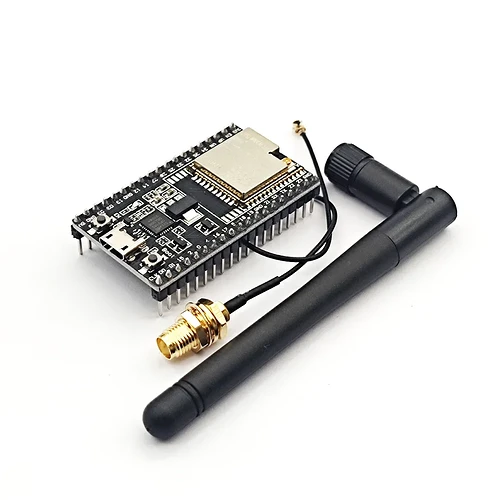

ESP32 Modelle mit 32U am Ende sind meist mit Antennenanschluss (z.B. ESP32-32U CH9102X / ESP32-32U CP2102) ohne Löten, siehe

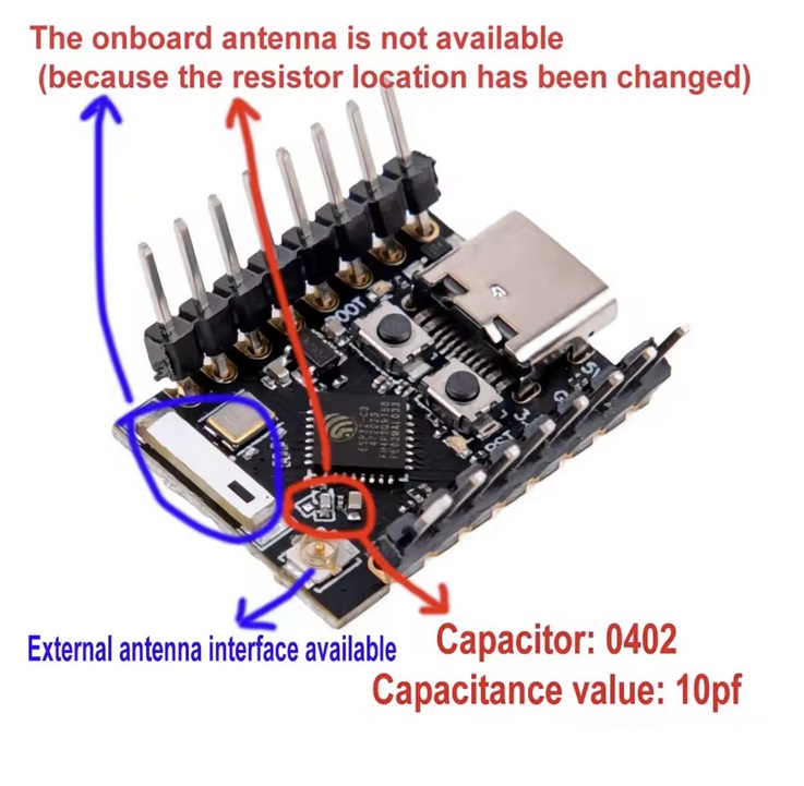

1. Umschalten von intern auf extern
Wie von LutzHB berichtet musst du mal genau auf das Board schauen und den Pfad des Antennenausgangs des ESP32-C3 Chips verfolgen. An der entscheidenden Stelle verzweigt der mit einem 0-Ohm Widerstand entweder auf die Interne Chip-Antenne oder eben auf den Anschluß für die externe Antenne. Das kann man umlöten, aber die Widerstände sind sehr klein.

3. Die Chip-Antenne
Die Super-Mini Boards haben praktisch alle das Problem mit Chip-Antenne, bzw. die Entwickler der Boards haben die Angaben des Antennen Herstellers nicht beachtet, also was die Clear-Zone betrifft. Die abgekupferten Boards haben das auch. Daher werden die Antennen nicht optimal betrieben. Es gib einen Blog, wo man das nachlesen kann und wie man das verbessern kann: → esp32-c3-supermini-antenne
