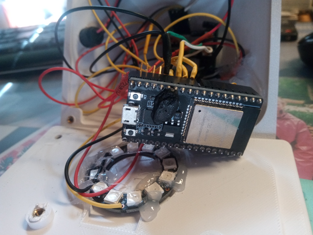

Hab’s mir nochmal angeschaut, war gar kein D1mini aber da ist wohl was zu warm geworden …
ist die Frage was ich beim nächsten ESP32 besser machen kann.
Ich hatte das “ESP32” bei D1Mini überlesen, bei einem ESP32 kann Speichermangel nicht die Ursache sein. Ich würde auf schlechte Steckkontakte/Verbindungen oder die Versorgung tippen. Wenn der ESP32 nicht direkt auf den LEDs liegt und die ganze Anordnung nicht auf extreme Temperaturen erhitzt wird, dann sollte die Temperatur eigentlich auch nicht das Problem sein. Auf den Datenblätten stand glaube ich was von -40 bis +80 Grad Umgebungstemperatur.
Was ist der schwarze Klumpen?
ich wollte die Status LED vom ESP nicht haben und habe da einen Tropfen FlüssigIsolier-Paste drauf gemacht. Die hat wohl auf dem NeoPixel gelegen und ist “angebrannt”.
Dieser ESP ist dann wohl für die Tonne, oder?

Ich kann mir nicht vorstellen, dass so eine kleine 5V LED irgendeinen Kunststoff zum brennen bringen kann. Ich hätte eher Sorgen, dass die Paste die Leiterbahnen irgendwie chemisch angreift und weg oxidiert oder vielleicht einen Hitzestau für die Bauteile darunter erzeugt. Wenn möglich würde ich die Paste entfernen.
Wenn der ESP noch läuft, dann wird er wohl nicht kaputt sein.

Was den schwarzen Blob angeht: Es kann schon sein, daß sich die Bauteile darunter erwärmen und abkühlen. Wenn die Masse nicht weich genug ist, kann es schon gut sein, daß bei wiederholtem warm und kalt werden, die Bauteile abreißen oder eher Haarrisse in den Leiterbahnen entstehen. Das gilt genauso auch für Heißkleber. Das kommt nicht häufig vor, hat mir aber schon mal ein paar Stunden Fehlersuche in einem kommerziellen Gerät beschert.
ja, und genau das verstehe ich auch nicht. Beim auftragen war es eine dickflüssige zähe Substanz. Jetzt ist dieser schwarze Klumpen absolut fest und starr und ich werde den voraussichtlich auch nie mehr vom ESP abbekommen (ausser man kann durch Erhitzen mit einem Fön noch was machen)… Das war also keine gute Idee einfach nur um die power LED abzudunkeln. Jetzt warte ich auf eine neue Lieferung, hatte so einen ESP mit 38pins nicht mehr da.
