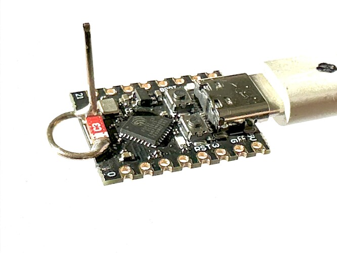

Für den Super-Mini habe ich neulich eine Zusatzantenne verlinkt:
Bisschen fummelig aber machbar. Vorher zwei Kurze trinken damit die Hände ruhig sind :wink:
