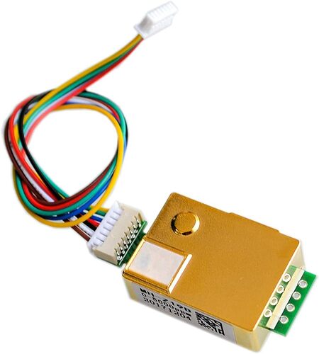

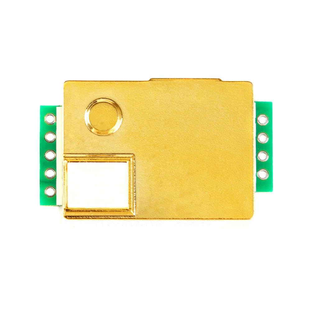

  2. einen MH-Z19 Sensor, da habe ich das gekauft:
    MH-Z19 MH-Z19C IR Infrarot CO2 Sensor Modul Kohlendioxid Gas Sensor NDIR Zubehör - AliExpress 13
leider gab es kein Pinout zum MH-Z19 und ich vermute, daß ich da was falsch verbunden habe.

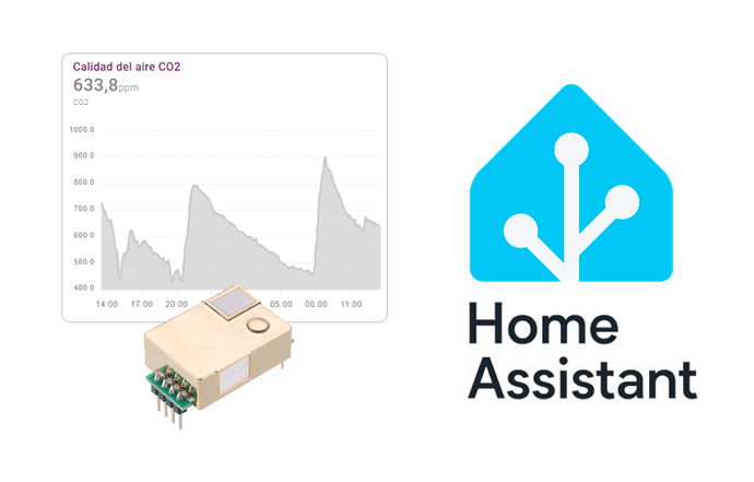

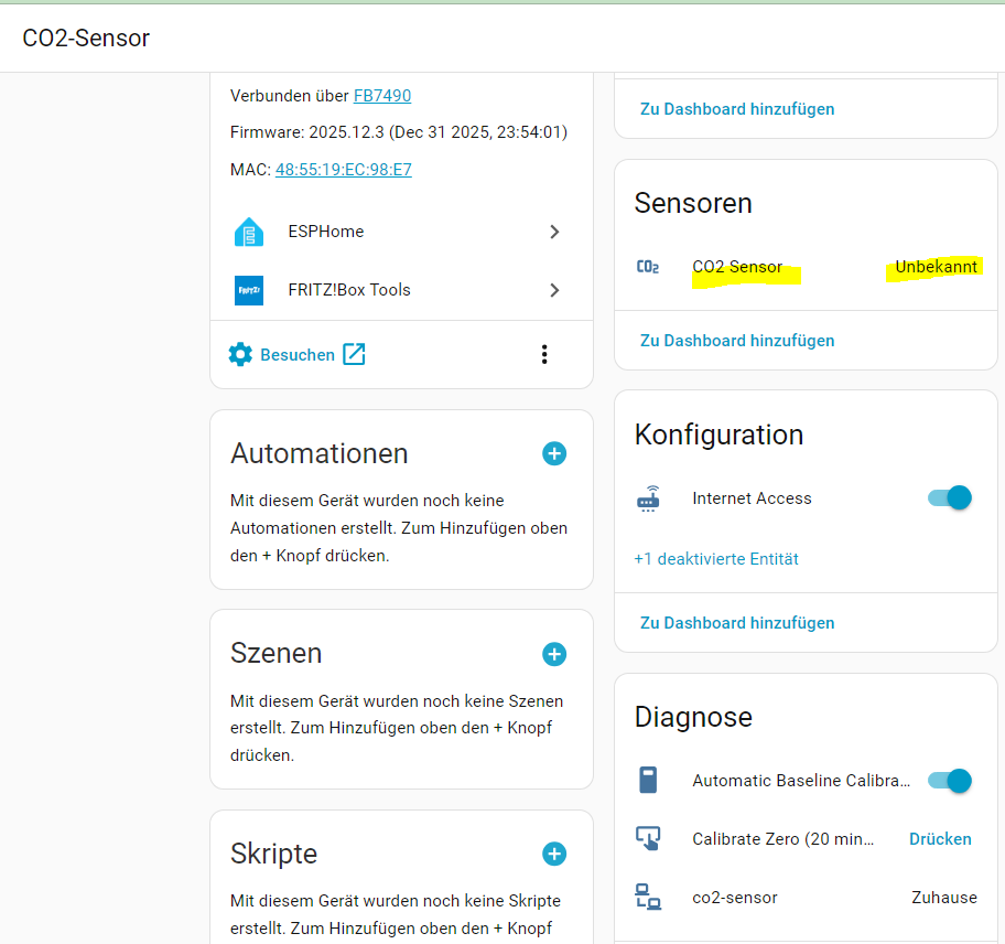

Dies ist das Ergebnis in HA:
es kommen keine Werte an und Temperatur kann dieser Sensor wohl gar nicht …
den ESP32 code habe ich von oben und der sieht so aus…

Leider keine Änderung :frowning: Der Wert des Sensors bleibt bei “unbekannt”
werde als nächstes mal Deinen yaml code flashen, vielleicht geht das besser.
weisst Du zufällig noch, wo Du den MH-Z19 Sensor gekauft hattest (Link?)
Hab sie damals bei Amazon geholt, da ich keine Lust hatte zu warten. Hab insgesammt 4 Stück davon im Einsatz

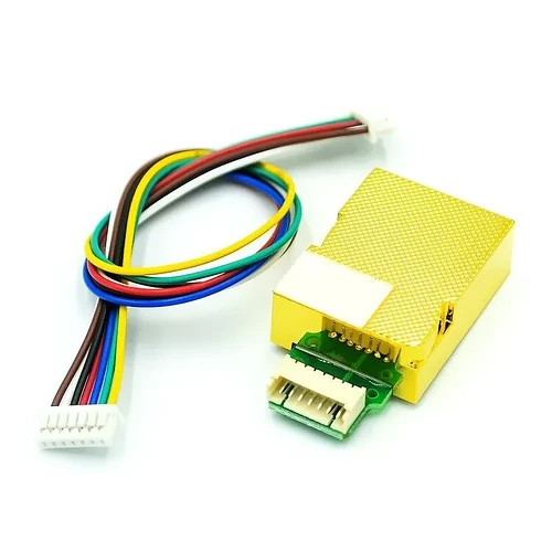

Hier der MH-Z, den Stecker hatte ich abgetrennt, da es nicht in mein gedrucktes Gehäuse sonst passt und Kabel selber angelötet:

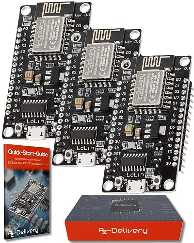

Und das sind die ESP8266 die ich genutzt habe:
Edit: Was mir noch einfällt, wenn du das ESP Startest brauch der MH-Z glaub 90-120 Sekunden zum Aufwärmen, so steht es zumindest im Log beim ESP

Die MH-Z 27€ jetzt? Hab gerade geguckt ich hab 13€ bezahlt für einen damals.
Wenn ich mich auch noch richtig erinnere an damals, soll man aufpassen das es MH-Z19B sind und nicht MH-Z19C
alles klar und natürlich ist mein ALI-Teil ein MH-Z19C
wenn’s blöd läuft dann richtig …
egal, ist ja nur Bastelkram und nicht kriegsentscheident …
Ja ich weiß nicht ob sich das irgendwie geändert hat, aber ich hab damals gezielt nach den B gesucht, weiß aber leider nicht mehr wieso. Aber versuch doch deinen C mal mit dem AZ Board und mein Code, vielleicht geht es ja.

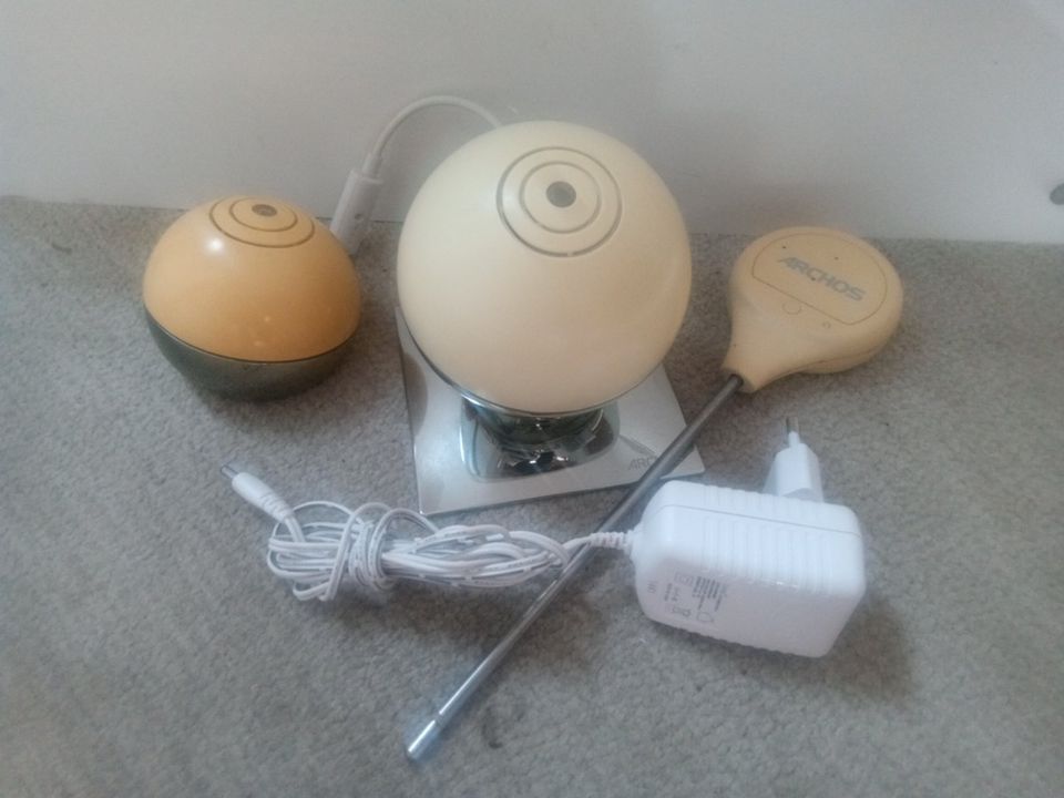

Das ganze funktioniert nicht mehr, weil die App für Andriod 4 war und nicht mehr supported wurde, aber evtl. kann man noch was mit der Hardware anfangen, die hatte auch einen CO2 Sensor eingebaut und der war ziemlich exakt.
Weil diese Station heute nicht mehr mit modernen Handys verwendet werden können, werden die zT auf Kleinanzeigen verramscht.
ich hab auch noch so ein Teil irgendwo in der Ecke liegen.
