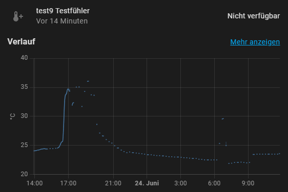

Schaue ich mir den Verlauf an, ist zu erkennen, dass es zwischendurch immer mal wieder klappt.

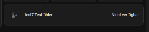

…und wieder gibt es das Problem…
Wenn ich den USB-Stecker ziehe klappt es wieder kurz, danach ist der ESP im WLAN sichtbar aber in HA ‘nicht verfügbar’ :expressionless:

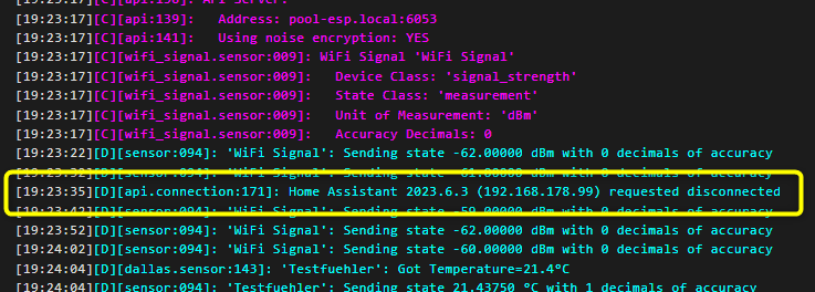

Und was steht im ESPhome-Log des Gerätes, bevor es nicht mehr verfügbar ist?
Hi @anon90710413 ,
gefunden habe ich folgendes:
Aber auch wenn ich des ESP nochmal vom Strom trenne und wieder anschließe, bekomme ich keine Anzeige ohne den Hinweis/Fehler.

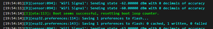

Allerdings ist mir folgendes aufgefallen:
Die Meldung ist normal, kommt immer nach erfolgreichem Boot.
