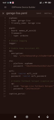

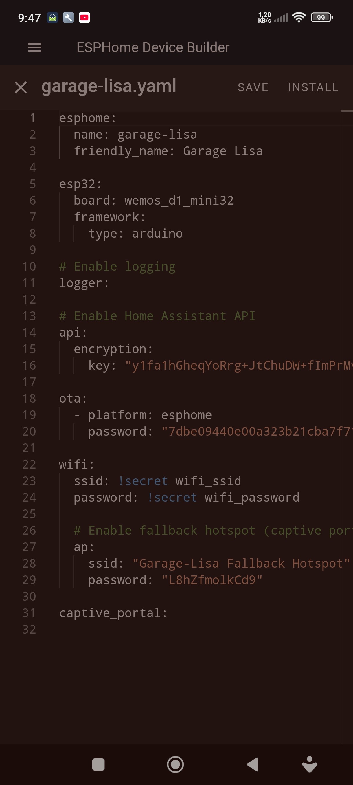

Zeit mal den Teil der ESPHome Konfig für das WLAN ( Passwort etc unkenntlich machen)
Habe eigentlich die Konfiguration die automatisch gemacht wird genutzt. Die secrets stimmen.

Kleiner Tip für die Zukunft, wenn die Code hier einstellen willst, mache das bitte mit dem Textformatierung und nicht per Screenshot ( und schon garnicht in dem DarkModus - da bekomme ich Augenkrebs von :slight_smile: )
