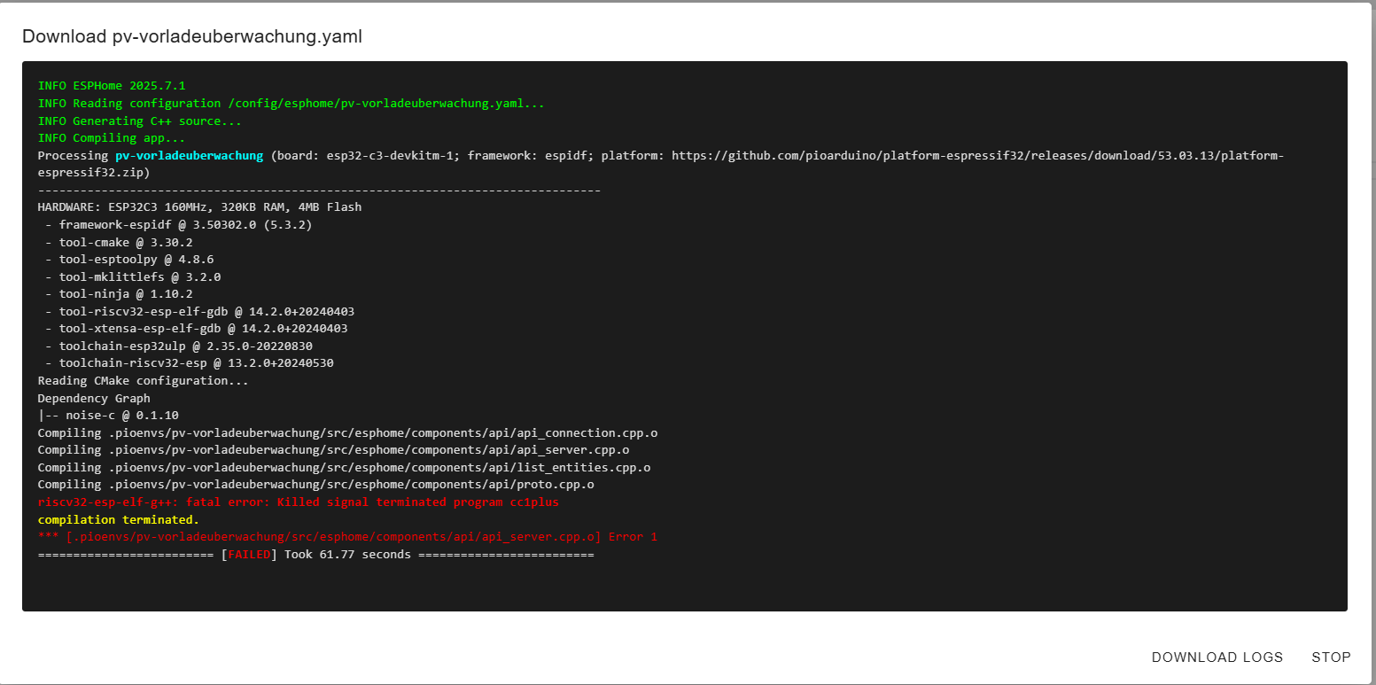

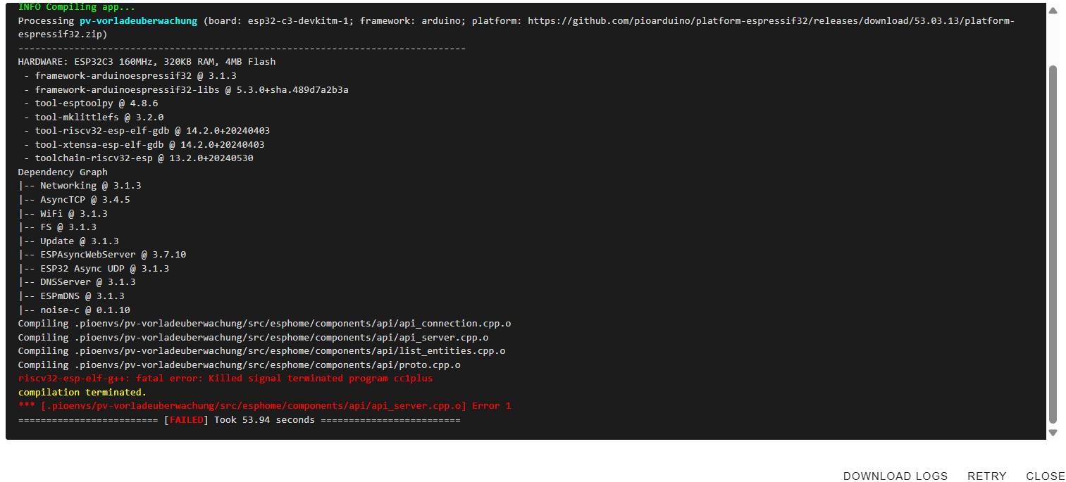

Beim Installieren kommt diese Fehlermeldung
Kann mir jemand helfen?

Warum steht der Type auf Arduino? Nimm mal das arduino # weg und probiere als Type esp-idf.
Hatte ich vorher, funktionierte auch nicht… sende gleich einen Screenshot
Auf was für einem System kompilierst Du?
So wie es aussieht, wurde der Compiler wurde vom Betriebssystem beendet, weil zu viel RAM beansprucht wurde.
Win11 Laptop/16GB RAM, Intel Core i7-1255U, Arbeitsspeicher ist während des Uploads bei 56%

Ähnliches BIld mit etwas mehr Fehlermeldungen
Wenn man die build Umgebung wechselt muss man auch den build Cache löschen. Geht über die drei Punkte Clean build Files.
Stimmt, das hatte ich auch schon mit gleichem Ergebnis versucht
