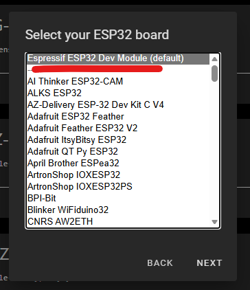

Da drauf klicken
Dann werden alle Projekte von den temporären Daten befreit, beim nächsten Kompilieren dauert es ein bissel länger weil alles neu runtergeladen wird.
Dann Neues Gerät anlegen, das sollte eigentlich passen
In der Config dein Wifi eintragen, den ESP mit USB-Kabel an den HA-Server stöpseln oder an dein Computer (nicht irgendwas über WLAN probieren), dann sollte es eigentlich klappen.
Nur beim Kabelgebundenen Flashen wird auch die Partition etc neu gemacht und an ESPHome angepasst, über WLAN geht das nicht und wenn das Partitionsschema nicht passt, geht das Flashing hops. Danach, wenn das Gerät einmal drin ist und im HA erkannt, kannst du immer über WLAN arbeiten.
Wenn das dann noch nicht geht: ESPHome deinstallieren, Haken “Daten entfernen” mit setzen, neu starten, ESPHome wieder installieren, HA neu starten, dann sollte alles wieder da sein, deine Projekte gehen nicht verloren da diese im HA drin liegen und nicht in dem Docker den du damit löschst. Und selbst wenn, die sind im HA Backup mit drin :wink:
