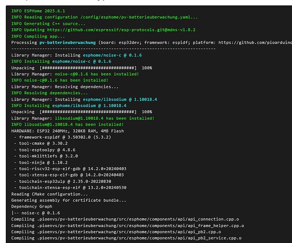

Also bei mir sieht das genauso aus, allerdings auf einem ESP32, den anderen hab ich leider nicht aber die Programmierung dürfte gleich sein:
esphome:
  friendly_name: PV Batterieüberwachung
esp32:
  board: esp32dev
  framework:
    type: esp-idf
# Enable logging
logger:
# Enable Home Assistant API
api:
  encryption:
    key: "7hTywEVPDHwmlssu7jYVIcO/7pS5B9Pf+2i4Je8uKPM="
ota:
  - platform: esphome
    password: "0235dbe8c36019cec455e3f539957e87"
wifi:
  ssid: !secret wifi_ssid
  ap:
    ssid: "Pv-Batterieuberwachung"
    password: "PNl8pTc4TMGv"
captive_portal:
ist so auf meinem Testsystem ohne Fehler als Grundconfig installiert.
Was ich fast vermute das bei Deinem ESPHome etwas falsch läuft, denn wenn ich mir so die Programmierschritte ansehe, sehen die unterschiedlich aus.
Da geht es dann sehr lange weiter, aber bei Dir scheint irgendwas mit dem Programm nicht zu stimmen.
