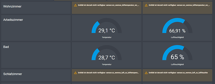

Ich habe folgende Situation:

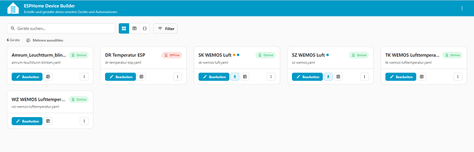

Wenn ich in ESP Home schaue, sind diese aber Online:
Ich habe in den letzten 2-3 Monaten sehr oft das Problem, das ESP Home Geräte immer mal wieder nicht verfügbar sind. Geräte, die vorher 1 Jahr lang Problemlos liefen.
Hat da jemand eine Idee ?
