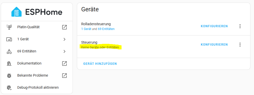

Nun wollte ich zwei weitere Ausgänge und Inputs einrichten.
Dazu habe ich die .yaml-Datei angepasst und über das Internet neu installiert.

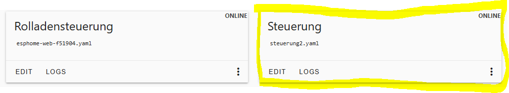

Seitdem wird mir das Gerät zwar als „Online“ angezeigt,
aber es erscheinen keine Entitäten mehr – weder Sensoren noch Ausgänge oder Inputs.
Was bisher funktioniert
Über den ESPHome Web Builder:
  • Das Gerät wird online erkannt
  • In den Logs werden die Temperaturwerte korrekt übermittelt
Frage
Woran kann das liegen?
Warum zeigt Home Assistant nach der YAML-Änderung keine Entitäten mehr an,
obwohl das Gerät online ist und Daten sendet?
Im Nachfolgend habe ich einmal die .Yaml, Logs und paar Screenshots.

Hast du Homeassistant schon einmal neu gestartet? Manchmal hilft das bei solchen Fällen…
Ich kenne dies nur, wenn es im ESPHome Builder zwar online ist, aber die API Verbindung zu HA nicht aufgebaut wird.
gilt nur für ESPHOME Integration, nicht Web:
Ist er immer noch in der ESPHOME Integration eingetragen?
API Schlüssel noch korrekt?
Neustart der Integration mal versuchen.
Frank
Ja hat nichts gebracht.
Auch schon “Clean Build Files” gemacht und neu compiliert + geflasht?
Ich verwende für id’s konsequent Kleinbuchstaben und id’s und Namen sind immer unterschiedlich.
Ich habe das selbe Problem. Sensordaten werden im Log korrekte angezeigt. Das Gerät wird in HA auch angezeigt. Aber keine Entitäten (sensoren) in dem Gerät! Hat vorher alles funktioniert. Auf einmal nicht mehr! Alles gelöscht, neu angelegt, immer das selbe Spiel: Gerät in HA aber keine Sensoren (Entitäten). Was wurde verändert?
Hey
Bei mir hat es Funktioniert nach dem ich die Updates gemacht habe
Im Home Assistant Core und ESP Home
