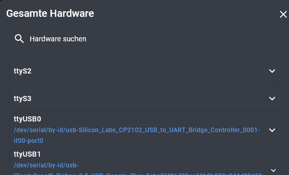

Gibt es ein Menü wo man Sieht welche Geräte erkannt wurden ähnlich wie beim Geräte Manager in Windows? Ob wohl mein USB Kabel zwischen Pi und ESP32 was hat🙈?

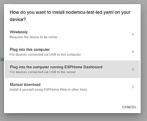

An welches Gerät schliesst du den ESP zum Flashen an? Ich habe gemerkt, dass es am besten direkt am Pi (oder worauf auch immer bei dir HA läuft) funktioniert. Dann wählst du dir dritte Option (im Bild grau) und wirst weiter geleitet.
Natürlich kannst du den ESP zum ersten Flashen auch an deinen PC/Laptop anschliessen (Zweite Auswahl im Bild). Aber dann musst du drauf achten, den richtigen Treiber installiert zu haben. Selbst dann klappt es aus meiner Erfahrung nicht immer reibungslos.
Ach ja, sollte der ESP auch am Pi nicht erkannt werden, nimm mal ein anderes USB-Kabel :wink:
Ja unter Einstellungen / System / hardware:

Aber ich würde dir empfehlen es über den Windows PC (Option 3) oder 4) Manual Download und dort mit EspHome Web zu flashen. Damit sparst du dir das rumgeeier mit dem PI.
Du musst dafür nur den richtigen USB Treiber installieren, dann sollte das kein problem sein.
