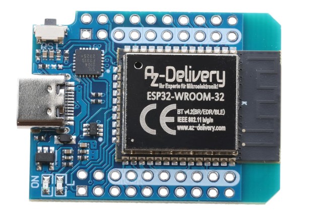

Seit Tagen versuche ich einen ESP32 D1 Mini von AZDelivery in ESPHome hinzuzufügen und es geht einfach nicht.
Folgendes Model verwende ich:
Das Dev Board von AZDelivery bekomm ich ohne Probleme zum laufen, nur den Mini eben nicht.
Der Mini wird am COM-Port (als CP2104 Uart Bridge, was ja auch zum Chip auf dem Board passt) erkannt und ich kann auch das Flashen starten (bei gedrückter Boottaste) er fängt an sich zu verbinden und kann sich aber scheinbar nicht initialisieren “Failed to initialize”.
Hab verschiedene Kabel und USB Ports versucht, mit und ohne gedrückter Boottaste, verschiedene D1 Mini usw.. Hab versucht über den ESPhome Devicebuilder in HA oder auch über die ESPHome Webseite. Habe die Treiber (CP210x Universal) neu installiert, von Silicon Labs. Es geht einfach nicht.
Bin absolut Ratlos. Wo liegt mein Fehler bzw. welche Infos (logs) benötigt man noch um auf das Problem schließen zu können? Habe verschiedene Logs in HA angesehen und kann nichts erkennen was damit zu tun haben könnte, bzw. weiß nicht wo ich reinschauen soll.
Vielleicht hatte hier auch jemand diesen Ärger und eine Lösung gefunden. Google bringt mich seit Tagen nicht weiter.
Liebe Grüße Brorecas
