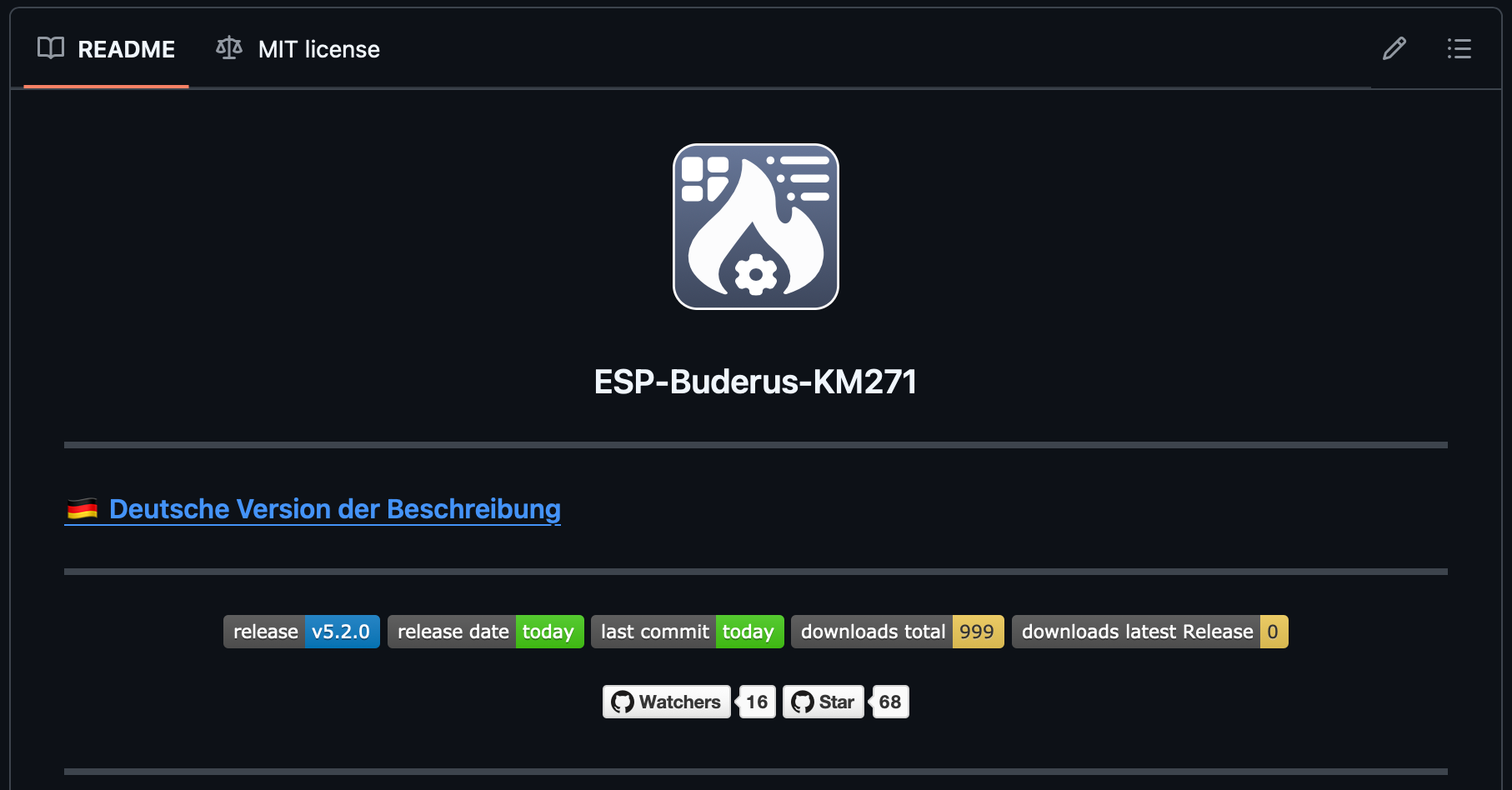

Ich habe eine deutsche Übersetzung der Beschreibung ergänzt und einen Link dazu direkt auf der Startseite erstellt:
Ich bin über 50 und das Ganze läuft bei mir schon seit 1,5 Jahren gut und stabil. Auch mit der Englischen Anleitugn :slight_smile:
