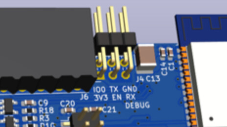

Nun muss ich nur noch herausfinden wie Ich das Modul von mole mit deiner Firmware flashe ohne den Debug Header.
Habe mich vor der Bestellung leider nicht genügend belesen.
Ich nehme an es gibt keine Chance ohne diesen Header, korrekt?

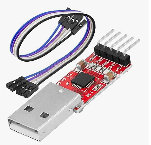

na ja, du musst auf jeden Fall an diese Lötpunkte.
  • Tx
  • Rx
  • 3,3V
  • Gnd
Mach dir also da eine Stiftleiste ran und dann kannst du da den USB-Serial Adapter anstecken.

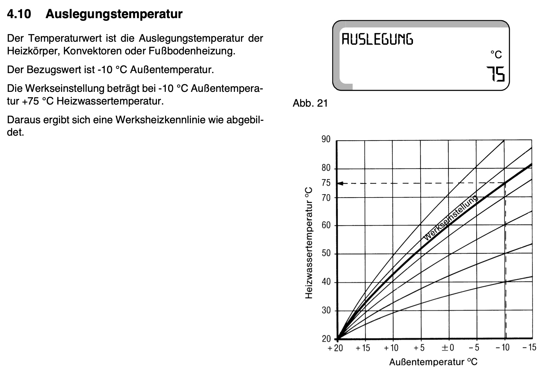

Die Vorlauftemperatur kann man nicht direkt vorgeben. Diese errechnet die Logamatic ja abhängig verschiedener Parameter und auf basis der Heizkurve.
Du kannst aber die Auslegungstemperatur der Heizkennlinie steuern.
