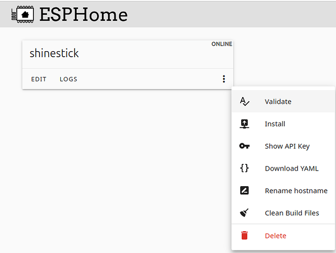

Vorab: Ich habe mich schon seit längerer Zeit nicht mehr mit ESPHome befasst und ich benutze auch noch die inzwischen ziemlich alte Version 2024.5.5 von dem ESPHome Addon, :laughing: aber
warum lädst Du die Firmware als *.bin herunter und flasht die dann über web.esphome.io und die zweite Frage ist dann was passiert wenn Du den yaml-Code per Validate überprüfen lässt. Läuft das normal durch und am Ende kommt ein INFO Configuration is valid!?

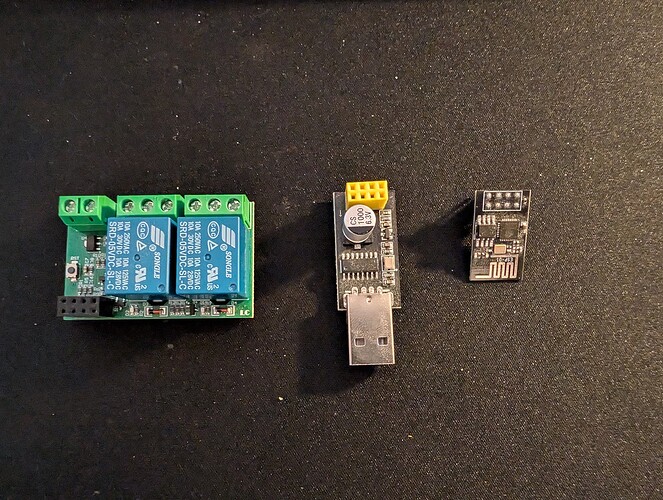

Es ist mir schon etwas unangenehm aber ich habe das Problem gefunden und gelöst. Es war die Falsche Bezeichnung mit der ich gearbeitet habe und somit hat mir die Ki einen Falschen code geschrieben. Ich ging die ganze Zeit von einem ESP32 aus und es ist aber ein ESP8266. Als mir das aufgefallen ist ging es danach sofort und anstandslos, habe auch dein !secret verwendet.
Trotzdem Danke für die Hilfe
