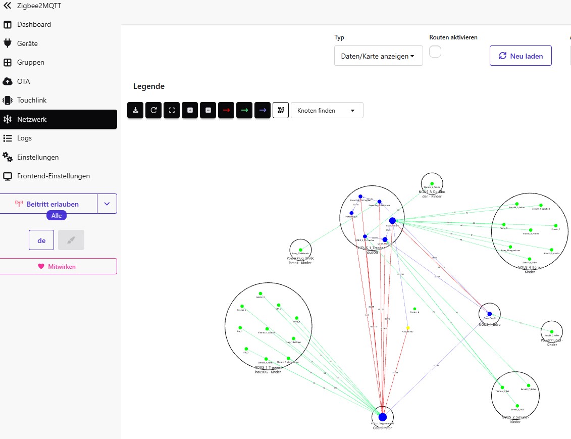

Ich habe gestern ein wenig herumprobiert um mit meinen Zigbee Routern bis in den Schuppen zu kommen. heute früh stell ich fest das ab einen bestimmten zeitpunkt keine Daten, meist Temperaturen, mehr vorhanden sind. Jetzt schaue ich in mein Zigbee Netzwerk und sehe das:
HA neustart habe ich schon gemacht, Ich werde jetzt nochmal den HA green total ausschalten.

das läuft alles über Z2MQTT

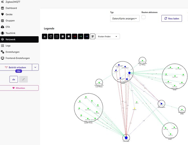

hab den Zigbee Dienst mal neu gestartet, von ein paar Geräten kommen wieder Daten, aber noch lange nicht von allen.
Ja ich habe an den Positionen der Router die zum Außenbereich gehen sollen an den Positionen gespielt.

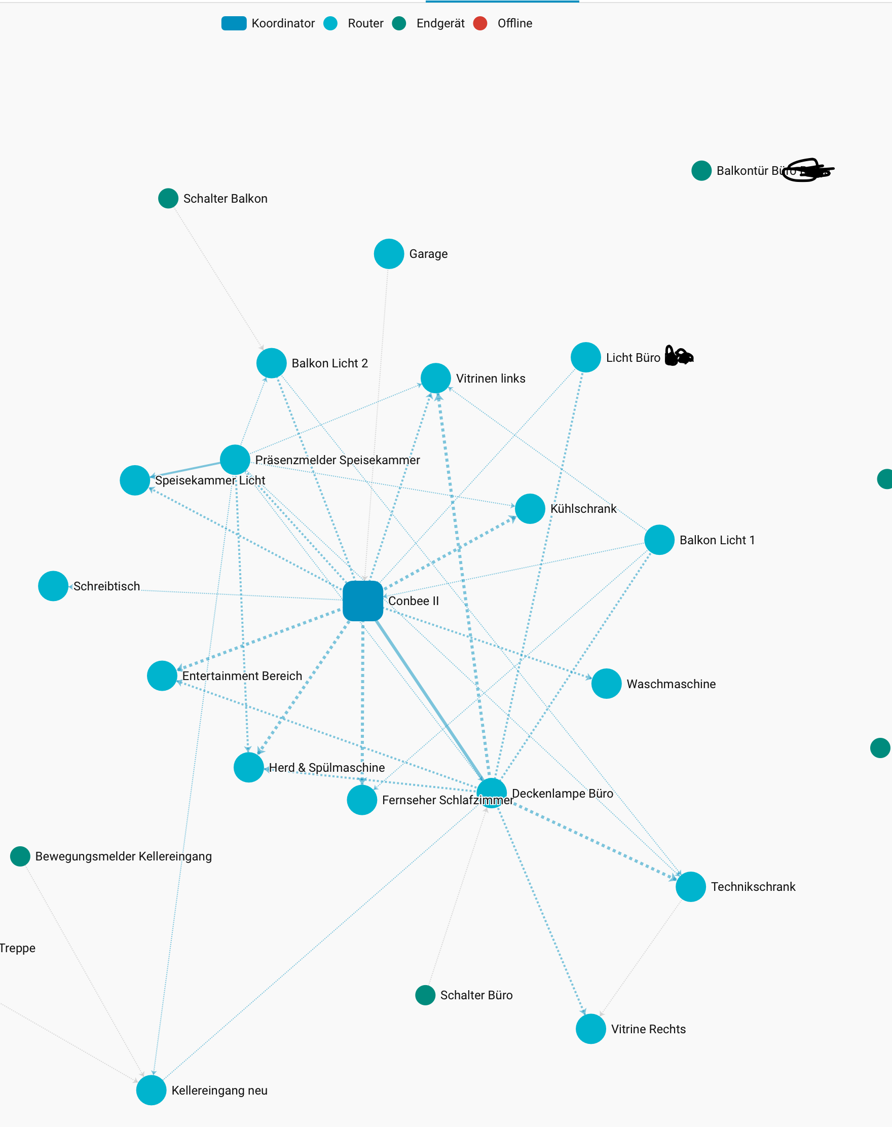

Wo kommt diese Ansicht her?
aus der Zigbee Integration Netzwerk
Jetzt findet es sich langsam wieder.
Ahh okay, dann hat der Systemneustart geholfen :+1:
Das habe ich mich ja auch schon gefragt. Für mich sieht diese Ansicht nach ZHA und nicht Z2M aus und das würde dann ja bedeuten das da ZHA auch noch läuft/lief. Was natürlich nicht sein sollte.

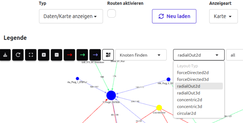

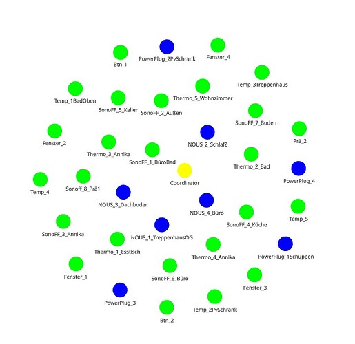

Irgendwie bin ich jetzt ein wenig verwirrt :grin: und vielleicht kann mir ja mal jemand sagen mit welcher Einstellung ich bei den Z2M Kartenansichtsoptionen
dann so eine Karte sehe bei der alle Geräte mit einem gleich großen Punkt dargestellt werden?

Im ZHA sind Koordinatoren quadratisch :wink:

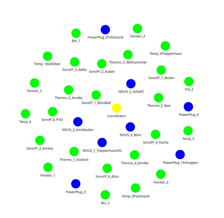

Die Kartenansicht finde schon ganz gut, aber ich weis auch nicht wie aktuell/live die ist.
