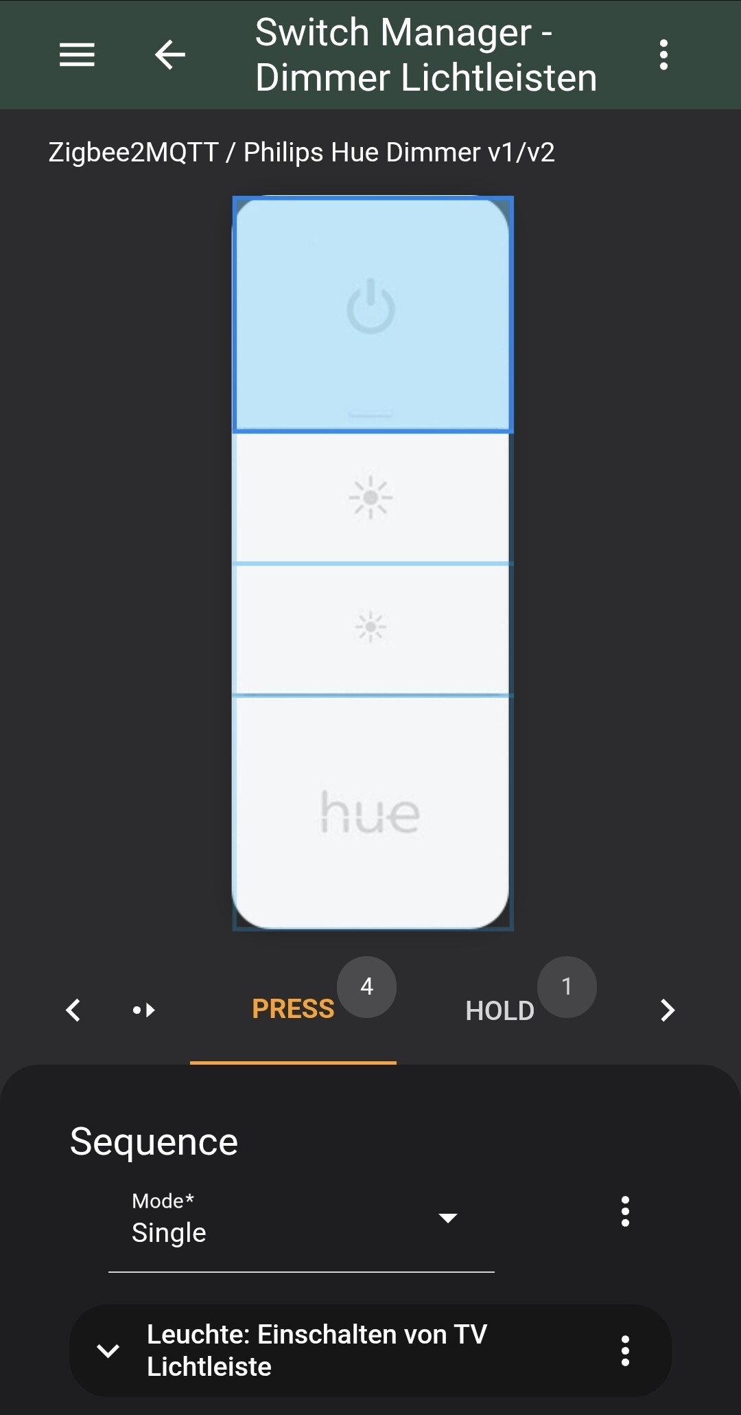

Danke… Das probiere ich ihn mal aus. :slight_smile:
Und… es hat alles problemlos funktioniert. Die Fernbedienung reagiert jetzt sauber auf Press & Hold. Und ich kann jetzt noch alle anderen Schalter (Paulmann, Ikea etc.) noch schöner einbinden.
