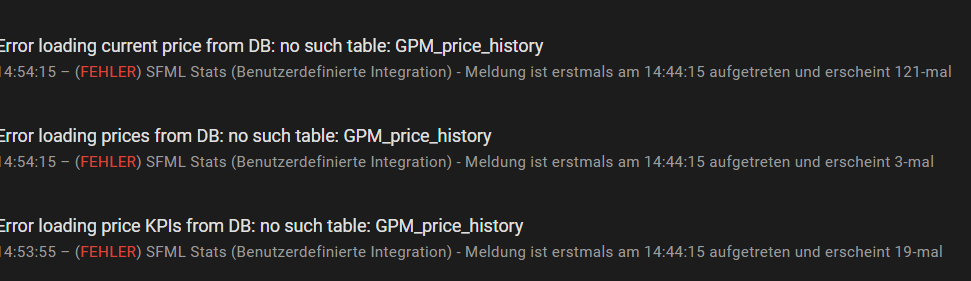

Folgende Meldungen im HA Log.
gruss
dann musst du GPM hinzufügen, dann verschwindet das aus der Log.
Oder du lässt es erstmal. Dann bleibt dies aber in der Log

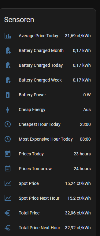

kannst du kurz erklären was GPM ist? den beitrag hab ich wohl überlesen. Danke
das ist der Grit Price Monitor;
dieser rechnet dir den aktuellen dyn. Tarif für dich aus und stellt dir versch. Sensoren zur Verfügung.
Die Preisdaten werden auch für Stats verwendest, wenn du angegeben hast, das du dyn. Preise nutzen möchtest.
Den habe ich ja nie installiert da ich ja keinen Dyn Strom Preis habe.
Der Fehler muss dann wohl noch abgefangen werden bei nicht Verwendung!?

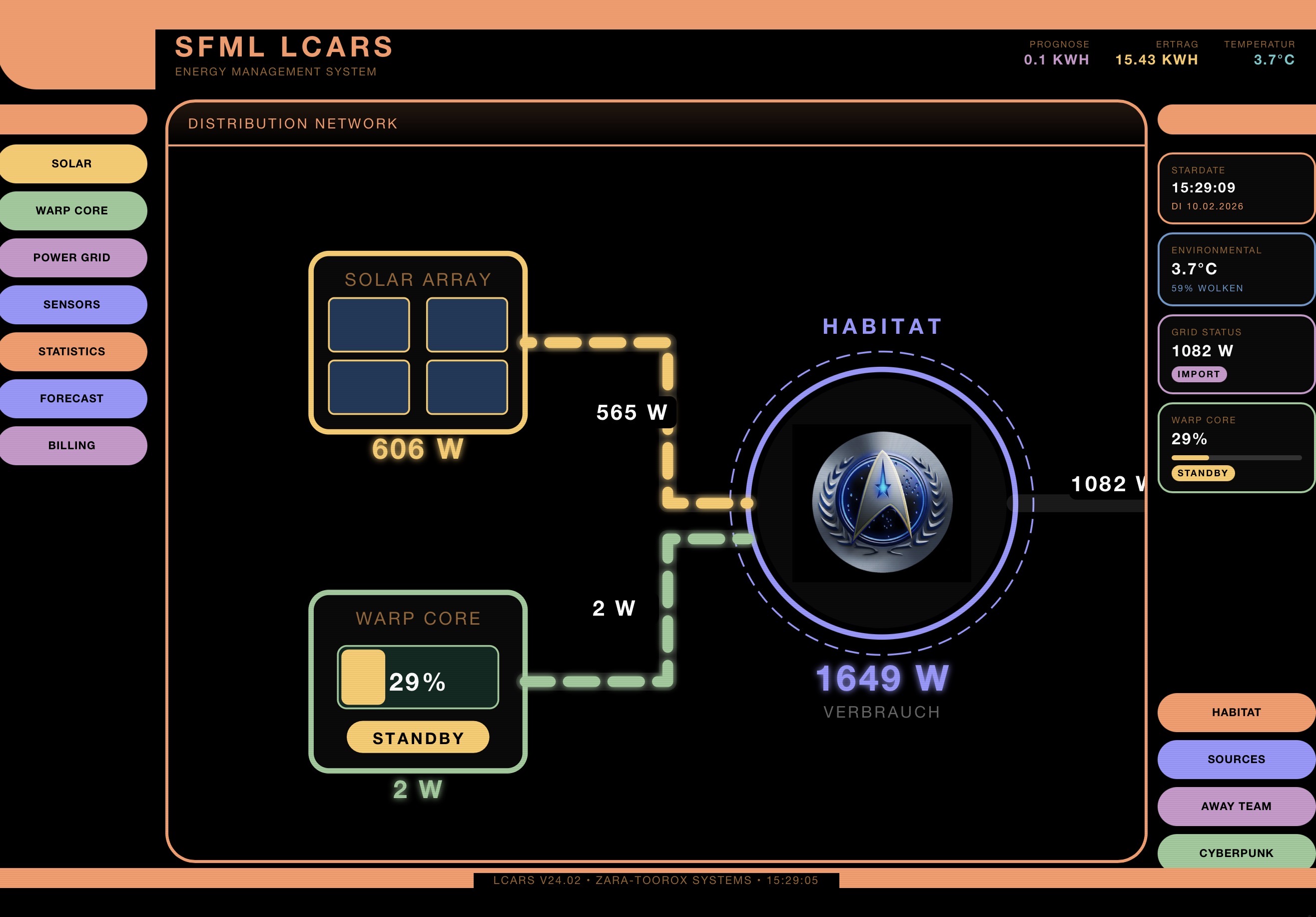

Den KI Status finde ich sehr charmant! Das neue Hintergrundbild auch :new_moon_face:
Nun habe ich doch noch einen kosmetische Herausforderung gefunden :nerd_face:

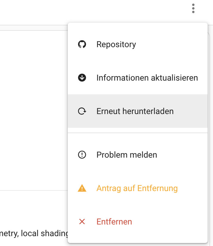

@Blubberboy , hier möglicherweise die Lösung:
Und zuvor würde ich das
probieren. Hat eben auch bei mir geholfen! :joker:

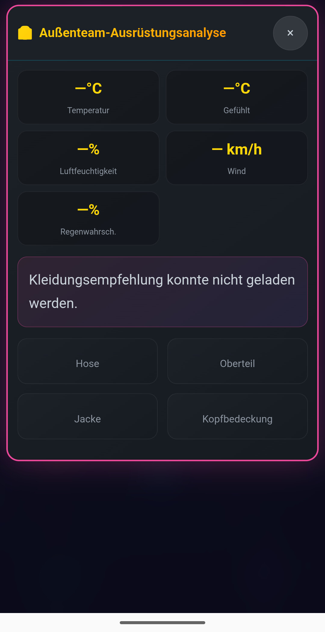

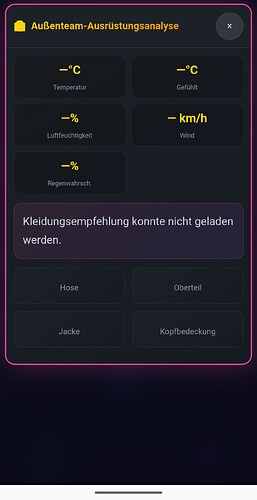

Die Außenteam Ausrüstung wird nicht mehr geladen
