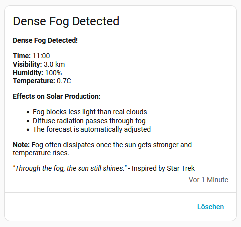

Wie schon mal gemeldet: Bei mir kommt seit 2 Tagen jede Stunde das hier.
Temperatur und Luftfeuchtigkeit ist korrekt. Visibility stimmt nicht und ändert sich auch nicht. Steht sturr bei 3 km.
Ist das auch ein Bug, der mit dem update behoben wird? Bin mir nicht ganz sicher ob das schon genannt wurde.

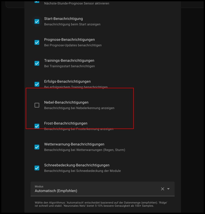

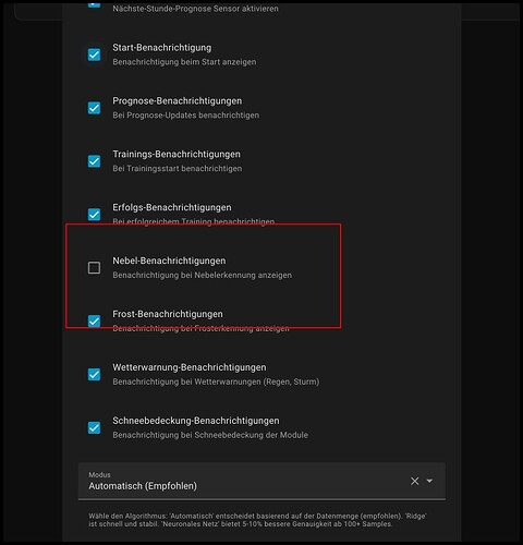

Kannst Du doch in der neuesten Version abschalten.
ja schon, aber das machts ja nicht besser. Damit seh ich den Fehler nur nicht mehr.Und die Benachrichtung ist nicht das Problem, sondern der Inhalt ist falsch.

Hast Du upgedatet oder neu gestartet? Habe gerade mal geschaut. Bei mir ändert sich der Wert visibility auch nicht seit der neuen Version, steht aber auf unbekannt. Deshalb kommt bei mir keine Meldung. Könntest es manuell ändern. Das behebt zwar den Fehler nicht, aber die Meldung verschwindet

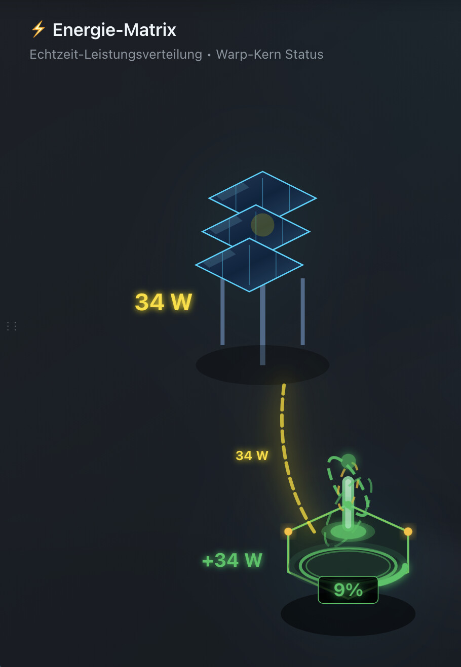

Heute scheint aber schonmal wieder die :sun: für @Tom-HA :slightly_smiling_face:
Der erste Tag in diesem Jahr, bei dem wir mal wieder unser Auto mit PV-Überschuss laden können:

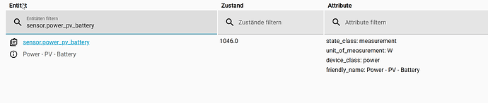

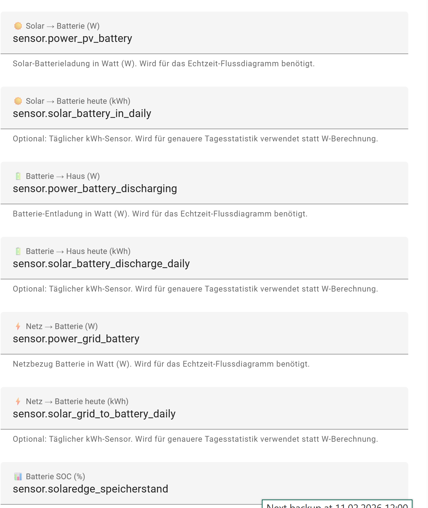

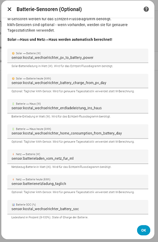

Habe mir jetzt auch ein Dummy-System (alter i7-Laptop - also nicht Proxmox / virtualisiert) angelegt und mit der jetzigen Version neu gestartet - da hab ich jetzt einfach manuelle, dumme Sensoren angelegt.
Einfach mal, um künftig solche Dinge besser zu testen und falsche Sensoren auszuschließen.

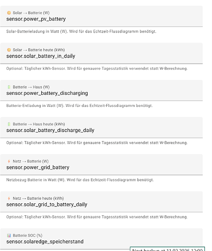

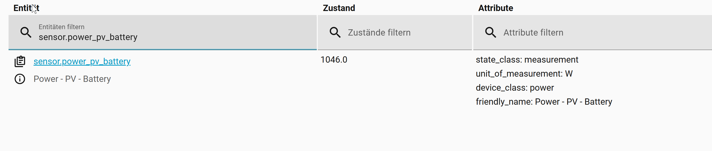

2 Dinge sind mir aufgefallen:

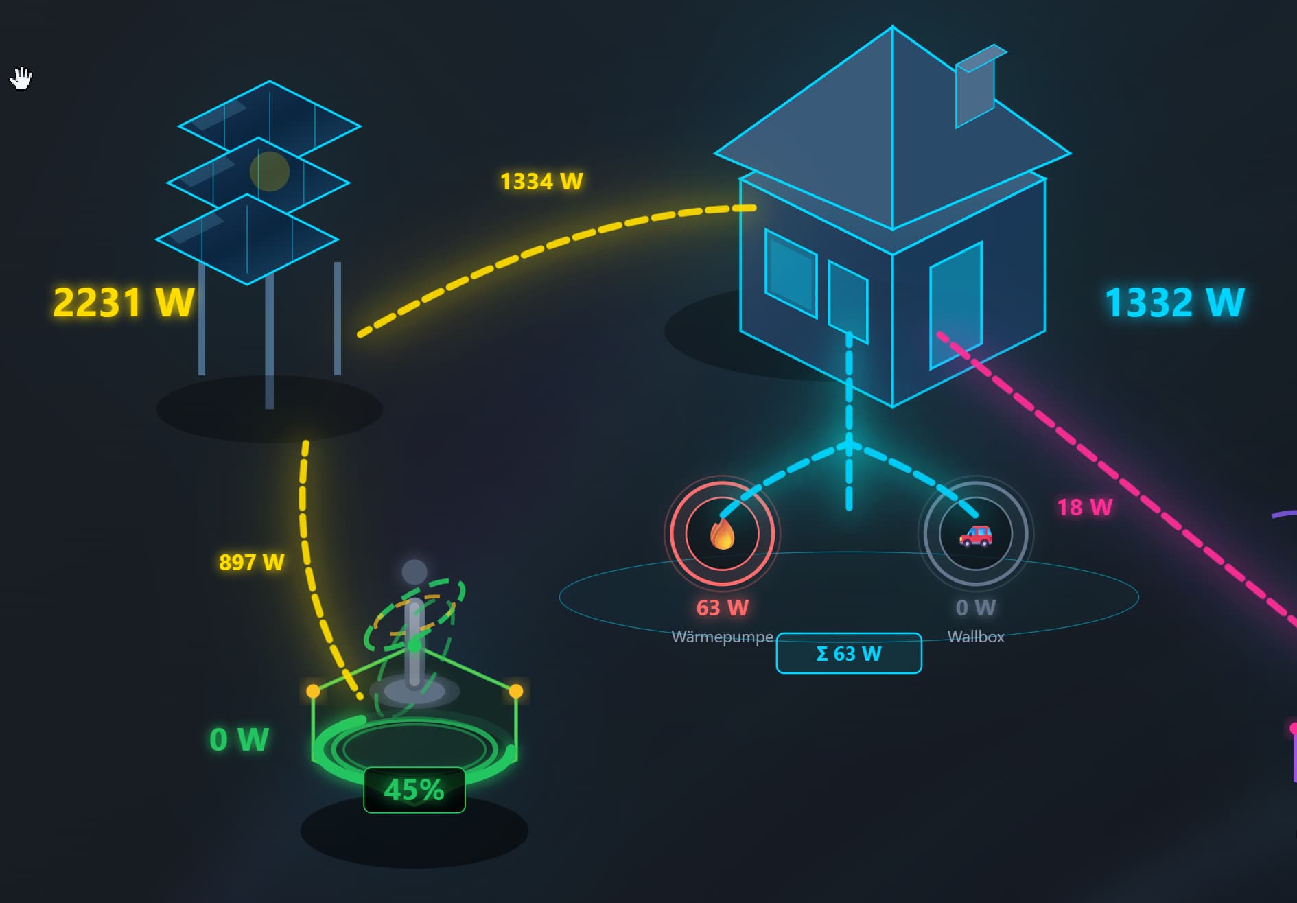

  1. Mein Fehler aus meinem "Echtsystem”: Die Wattanzeige bei der Batterie bleibt bei 0.
    Dieser Fehler ist auch bei der Dummy-Installation vorhanden. Also muss es ein Bug sein bzw. irgendein Fehler sein, der mit einer Neuinstallation in Verbindung steht. Wie als ob da die Verknüpfung zum Sensor nicht passt/klappt. Alle anderen Sensoren im Flussdiagramm funktionieren anscheinend.

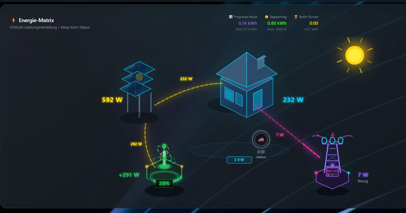

  1. Bei der Autarkie scheint ein Formelfehler zu sein, siehe hier:
50% Autarkie, obwohl die Batterie bisher nur vom Netz geladen wird - da stimmt was nicht.
Er rechnet den Netzbezug als autarke Energie. Ich denke mal, das soll so nicht sein, oder?
Sollte ja nur das als autark gerechnet werden, was nicht “zugekauft" wird…

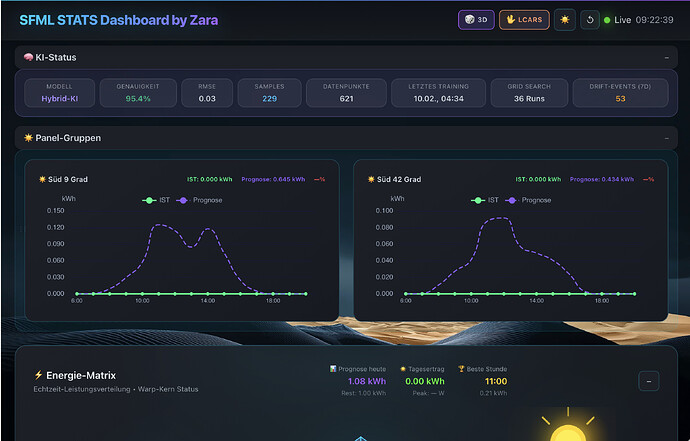

Bitte Release - Notes zu V16.0.0 lesen! Das ist kein BUG sonder noch nicht fertig!

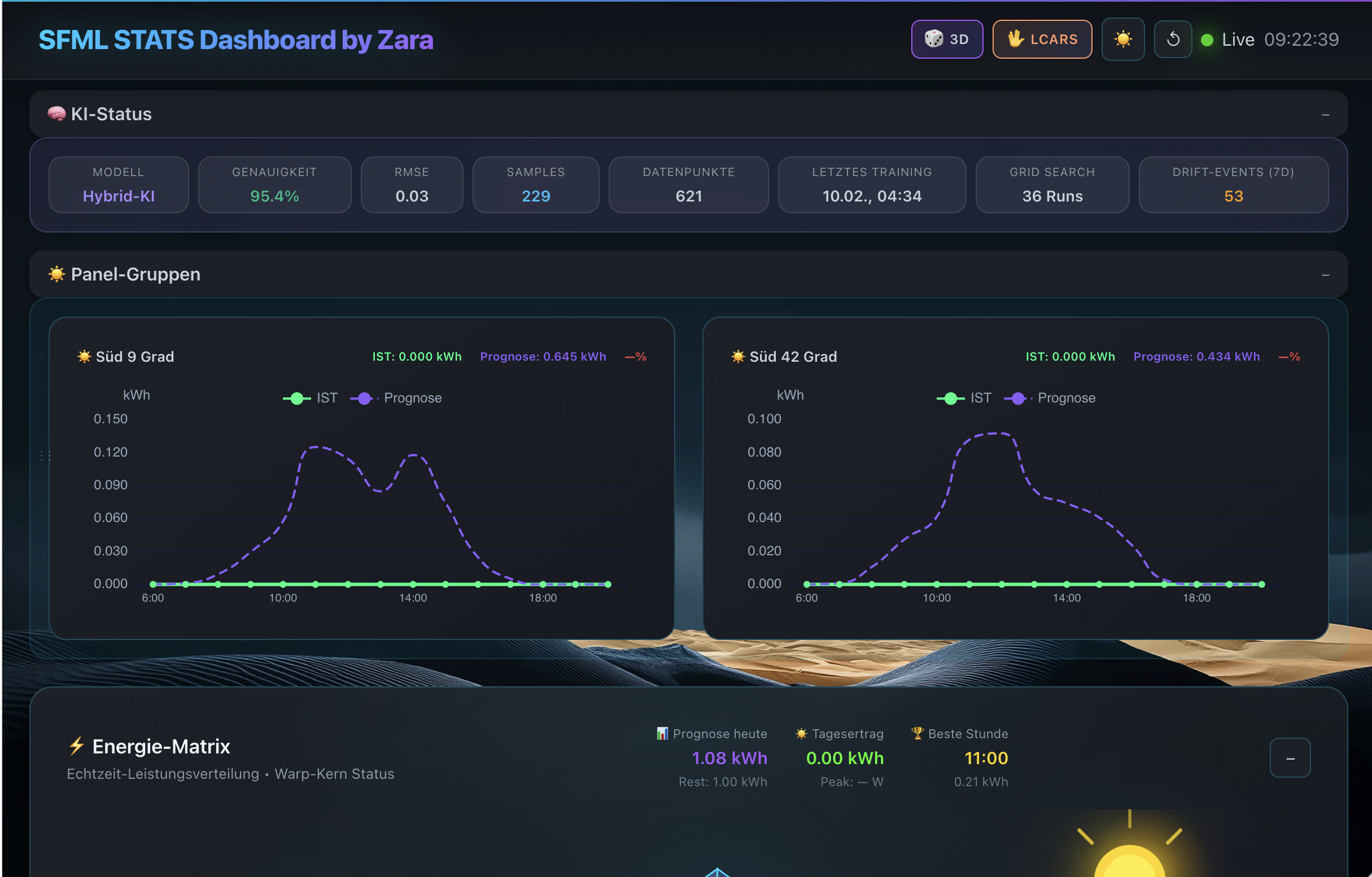

Was sind denn “Drift Events”?
Du meinst das mit der Autarkie? Eben die Notes zu 16.0.0 gelesen, aber nix dazu gefunden.
Update no problems. Datum leider US-Style. Absicht? 2 Tage fehlen, warum auch immer…
Hier scheint er aber die Daten zu haben. Auch US-Datum.
Selbstkontrolle der Ki
Stell dir vor, deine Solarprognose hat über Wochen super funktioniert — die Vorhersagen lagen nah an der Realität.
Dann passiert etwas:
  • Vielleicht wächst ein Baum höher und wirft neuen Schatten
  • Die Panels verschmutzen langsam
  • Das Wetter verhält sich plötzlich ganz anders als gewohnt
Die KI merkt das. Sie vergleicht ständig ihre Vorhersagen mit dem, was wirklich an Strom produziert wurde. Wenn die Abweichung über einen längeren Zeitraum (7 oder 30 Tage) zu groß wird, erkennt sie: “Meine Vorhersagen driften von der Realität ab” das ist ein Drift-Event.
Der Sensor zeigt dir dann einen von vier Zuständen:
  • stable — Alles in Ordnung, Prognosen stimmen gut
  • warning — Die Abweichungen nehmen zu, die KI beobachtet das
  • critical — Die Vorhersagen weichen deutlich von der Realität ab
  • recovering — Die KI hat das Problem erkannt und korrigiert sich gerade
HINWEIS:
Wenn ein Drift-Event erkannt wird, kann die Integration automatisch den Physics Boost aktivieren — das bedeutet, sie stützt sich stärker auf physikalische Berechnungen (Sonnenstand, Panelausrichtung etc.) statt auf das angelernte Muster, bis die KI sich wieder kalibriert hat.
FAZIT:
Ein Drift-Event ist der Alarm der KI, dass ihre Vorhersagen ungenauer werden und sie sich neu justieren muss.
