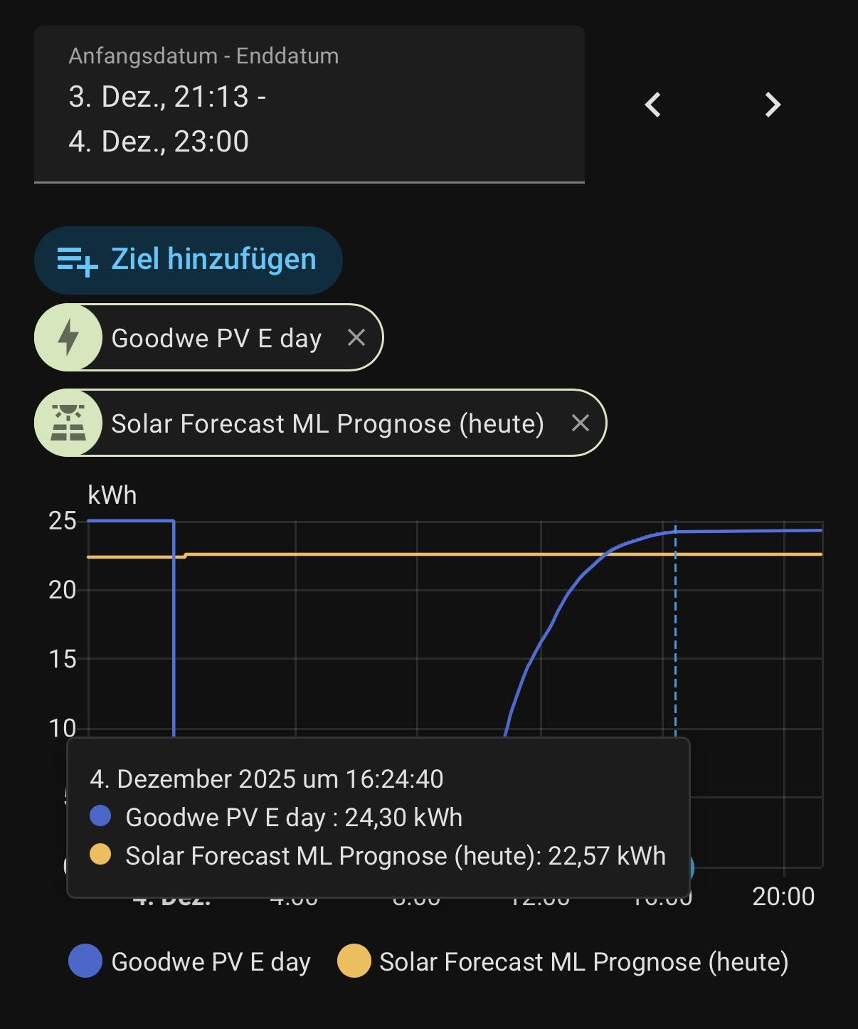

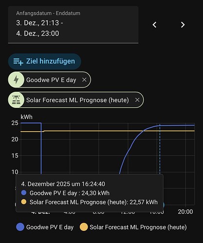

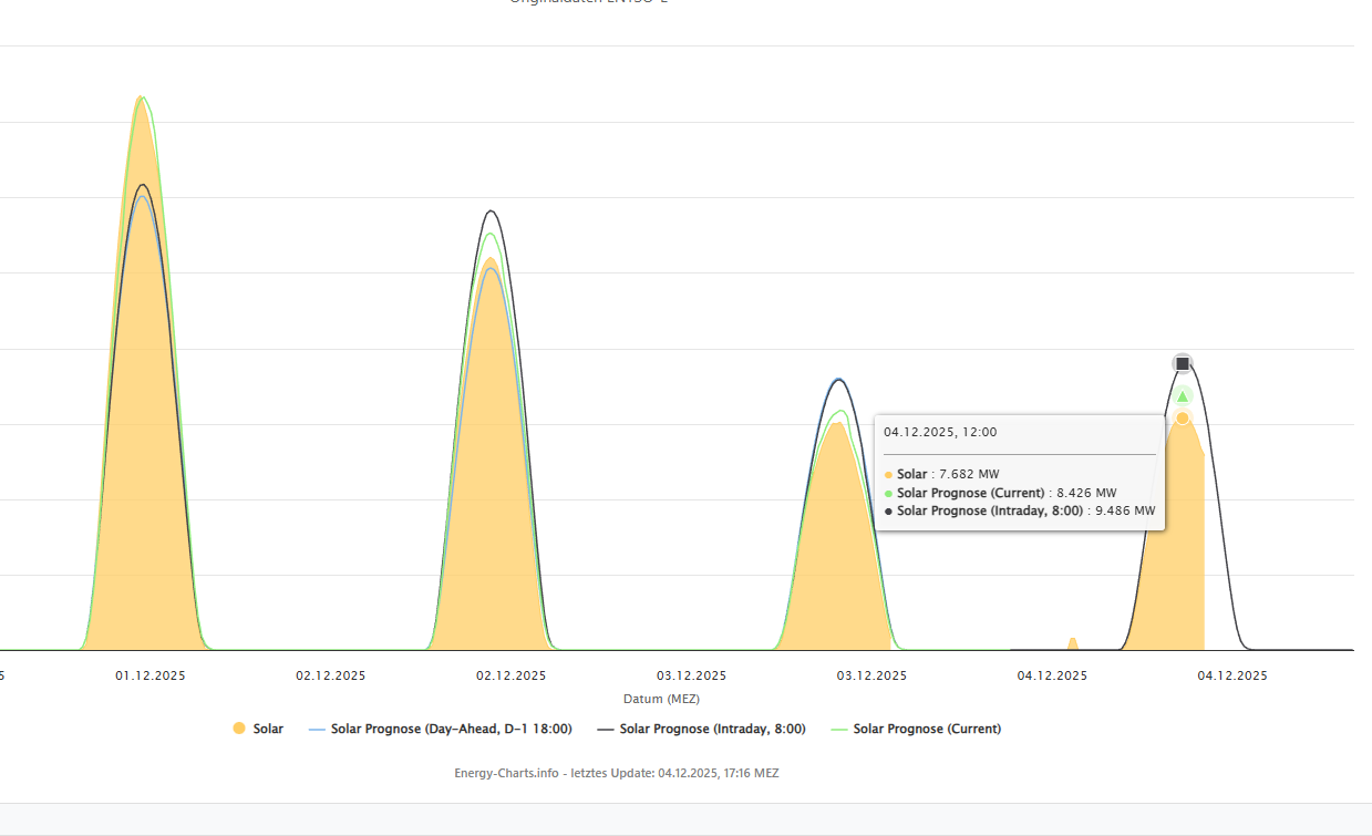

Ja, heute ist kein guter Tag für die Prognose:
Prognose: 4,43 kWh
Yield: 2,4 kWh
Mehr kommt da heute auch nicht mehr, ist ja jetzt dunkel.

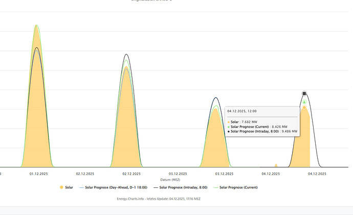

heute war in ganz deutschland die Prognose schlecht.
https://energy-charts.info/charts/power_forecast/hart.htm?l=de&c=DE&dataType=solar&interval=month&month=12

Heute war ein sehr “unglücklicher” Tag. Alle mir bekannten Prognosen lagen (je nach Region) ziemlich daneben, auch die “Bezahldienste”.

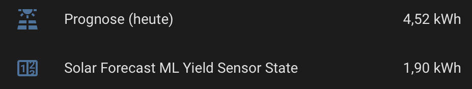

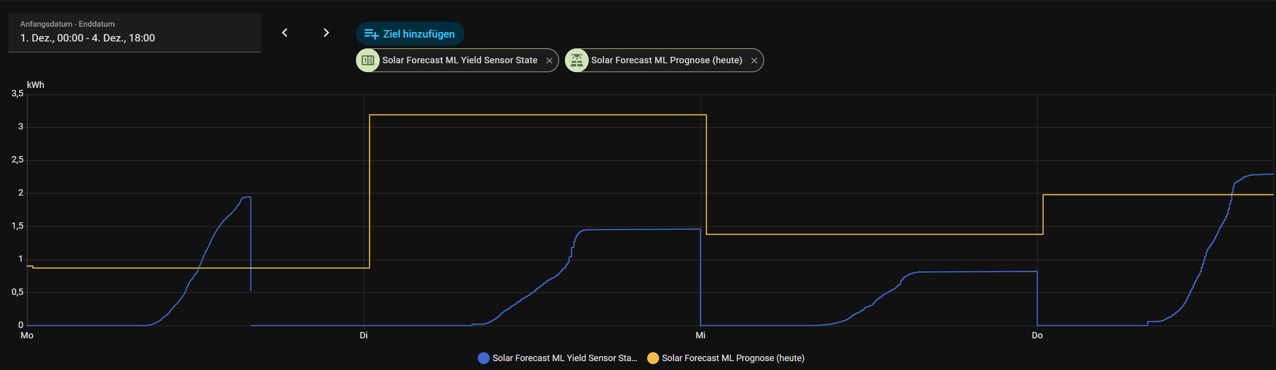

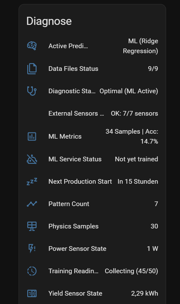

Bei euch schaut das ja noch gut aus. Weit daneben heute bei mir und jeden Tag mind. doppelt so viel prognostiziert: (Die aktuelle Version wurde gleich nach Veröffentlichung eingespielt und seit dem Tag ist auch die EcoWitt in Betrieb)
Vielleicht auch bei mir ein Sensor nicht richtig zugeordnet oder Ähnliches. Nachdem ich im Hintergrund alle Posts mitlese, weiß ich natürlich, dass es zu jedem Sensor schon eine Erklärung seitens des Entwicklers gab. Jedoch habe ich mittlerweile den Überblick verloren, was nach den diversen Updates noch gilt und was nicht mehr. Gibt es irgendwo eine Zusammenfassung, was jetzt welcher Sensor (mit welcher Mitternachtsrückstellung / als Energie oder Leistung) und welcher Wetterwert wann wie wo was eingetragen werden muss. Ich bin hier evtl. nicht alleine mit diesen Sorgen….

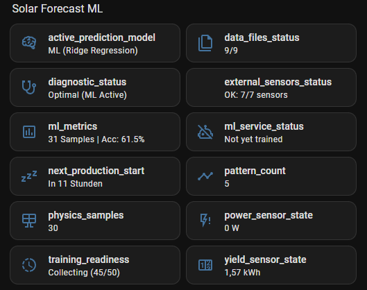

Ich schiebe mal meine ML Diagnose auch noch hinterher:
habe dir eine Nachricht geschickt
Hallo Michael
Die Sensoren waren eigentlich schon immer klar definiert und haben sich auch nicht geändert.
