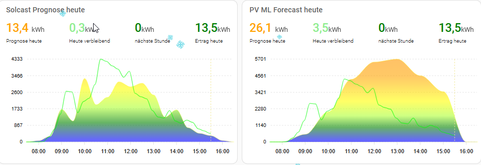

Also die letzten beiden Tage ist die Vorhersage bei mir sehr schlecht geworden :frowning:.
Trotz, dass alle Sensoren drin sind und er jetzt ja eigentlich auch fast ne Woche an Samples hat und eigentlich besser werden sollte.
Anbei die heutige Vorhersage im Vergleich zu Solcast:
Interessant ist auch, wie genau der Tagesverlauf von Solcast ist (stundenweise). Und das, obwohl meine Anlage auf einem Walmdach mit 4 verschiedenen Himmelsrichtungen und viel Verschattung ist. Bei Solcast habe ich hier die Werte deshalb nur ganz grob angegeben.
Ich hoffe mal, das wird noch besser…

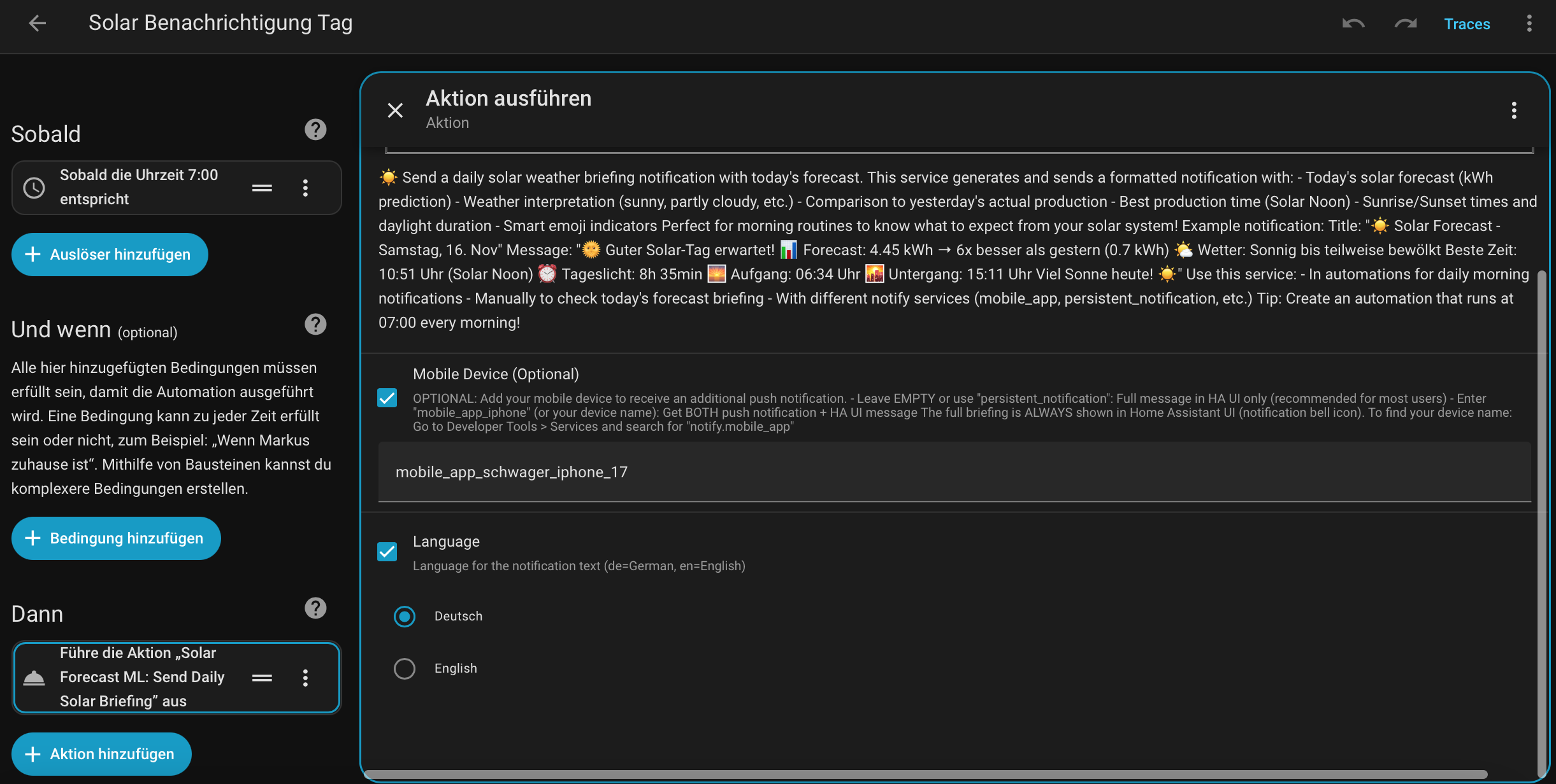

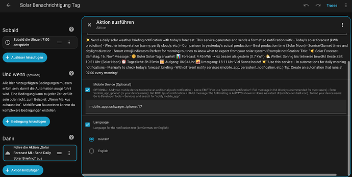

Bei mir funktioniert es auch so
alias: Solar Benachrichtigung Tag
  - trigger: time
    at: "15:54:00"
conditions: []
  - action: solar_forecast_ml.send_daily_briefing
      notify_service: mobile_app_schwager_iphone_17
      language: de
sorry bin zu blöd dafür

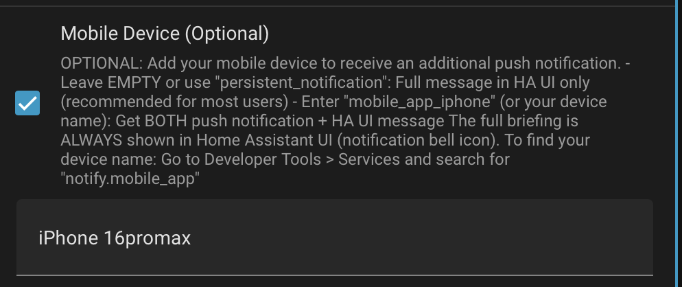

Schaue mal unter Entwicklerwerkzeuge / Aktionen / notify.mobile_app nach wie Dein iPhone sich schimpft

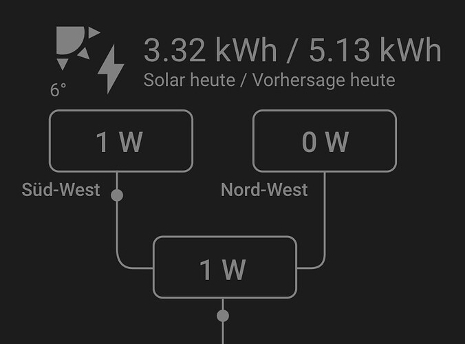

Heute völlig daneben:
Herzlichen Dank
das war es: notify.mobile_app_iphone_16promax
Man(n) lernt nie aus. Aber mit 70 habe ich noch potenzial :rofl:
Aber das ist halt leider keine Pushnachricht sondern nur in der App
