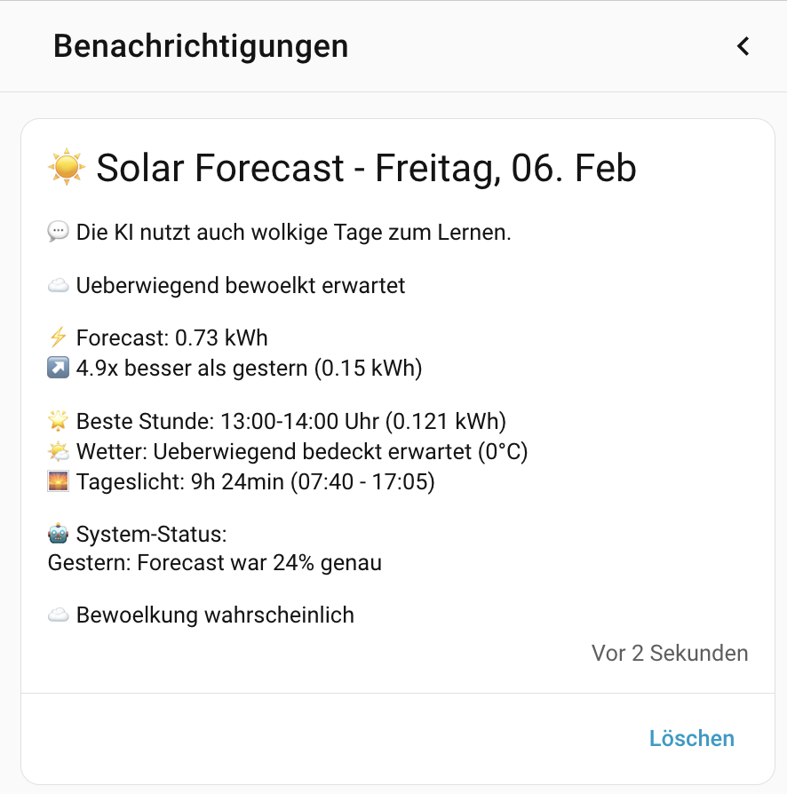

Hat noch jemand bei der Benutzung des IPADS das Problem, dass Benachrichtigungen sich nicht löschen lassen und der Bildschirm dann einfriert. Speziell bei Mitteilungen von SFML
HomeAssistant stürzt nicht ab, nur die Darstellung hängt sich auf. Am Computer ist mir dieses Verhalten noch nie aufgefallen

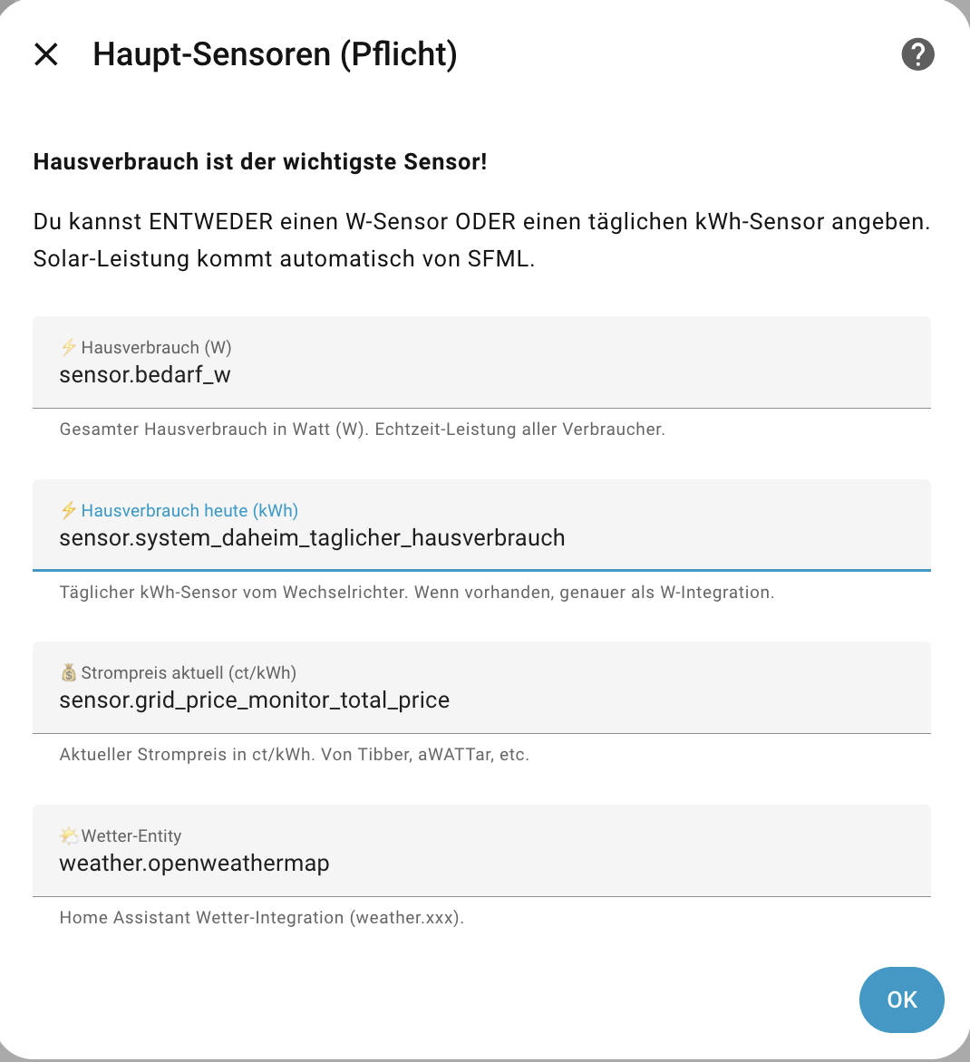

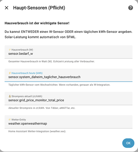

Weiterhin haben viele von Euch Probleme mit den Sensoren gemeldet. Die Probleme waren sehr vielfältig, Schwierigkeiten entsprechende Sensoren anzulegen, fehlende Hardware wie z.B. ein Smart-Meter, WR hatte andere Ausgangswerte / Sensoren als gefordert, Missverständnisse was nun AC oder DC ist.,.. daher ist es nun möglich den Sensor einzugeben, der vorliegt. Das kann ein Leistungs-Sensor, oder für höhere Präzision zusätzlich ein Energie-Sensor sein (der sich täglich zurücksetzt).
Kein AC/DC Problem mehr, da der Power-Sensor und Yield (DC) direkt von Solar Forecast ML kommen.. ich denke damit sollte ein Großteil der Probleme erledigt sein!
Für die Standart-Konfiguration reicht nun ein Einfacher Leistung-Sensor aus :slight_smile: :slight_smile:

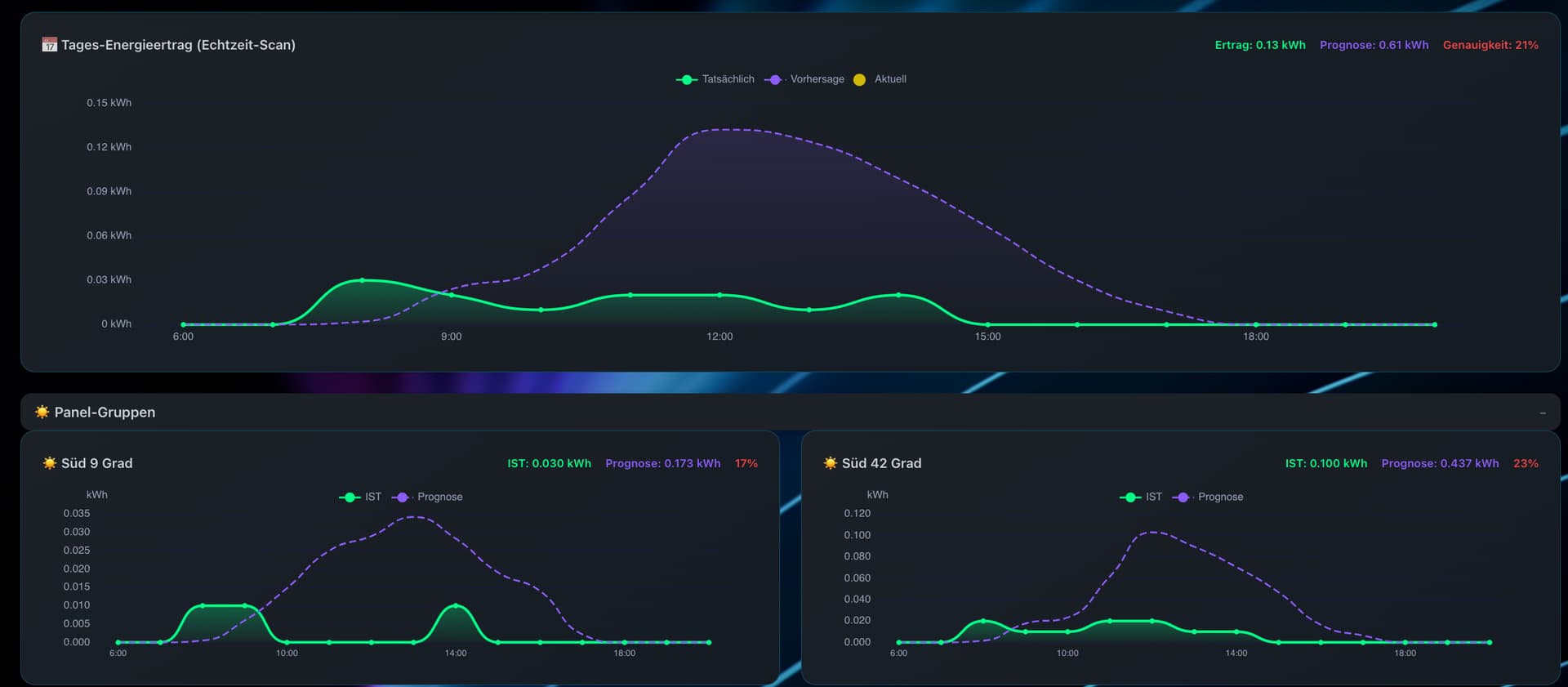

Wichtiger ist aber noch das ich nun durch SQL-Datenbank und besseres Verknüpfen von Daten die Möglichkeit habe die KI zu erweitern.. sie lernt nun auch zu welcher Stunde und Bedingung was besser ist AI oder Physics.. hat mich zwar ein paar Stunden Arbeit gekostet aber .. wird schon :slight_smile:
Sie verschiebt nun ebenfalls und vollautomatisch automatisch das Blending aller KI`s das war vorher nicht möglich!
Anbei die Auswertung für den heutigen Tag der gut zeigt wie die Hybrid-KI nun automatisch wechselt um für die Stunde und Bedingung das Beste Modell zu nehmen..

Das Daily-Briefing habe ich auch noch einmal komplett auf den Prüfstand gestellt… :

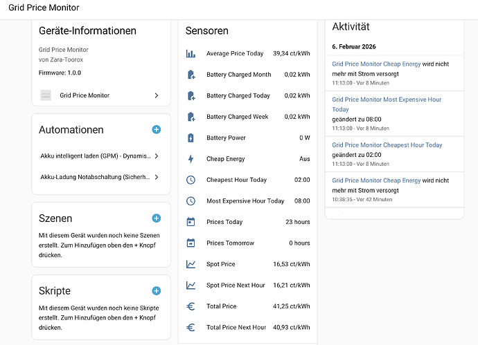

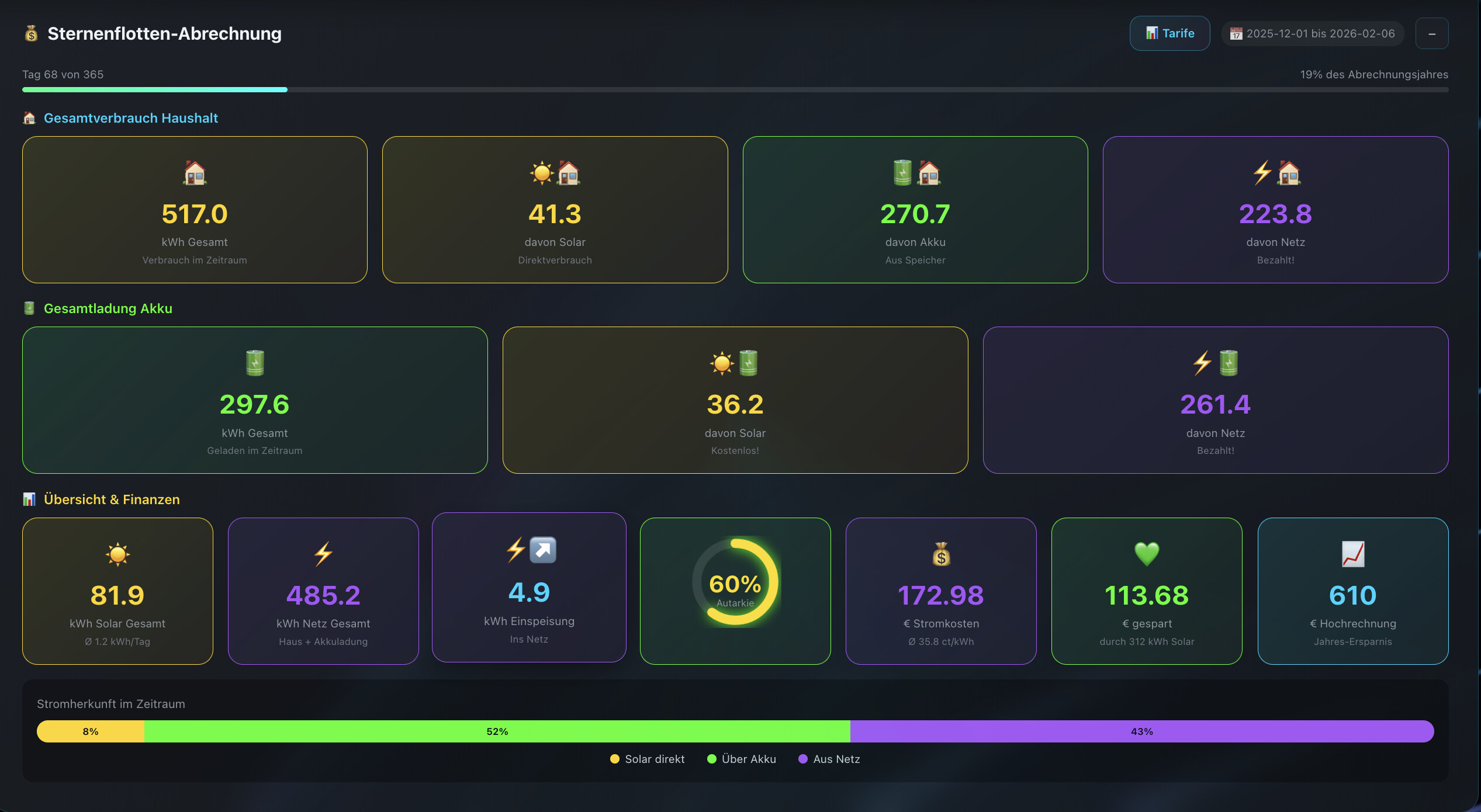

**UPDATE KOSTENBERECHNUNG in STATS **
Ich werde es nicht mehr schaffen (zeitlich) die Kostenberechnung für alle erdenklichen Systeme fertig zu machen - ist einfach zu viel. - Wird aber nachgereicht. Aktuell geht mit ANKER und Systeme die ähnliche Sensoren haben (man kann sie sich die natürlich auch bauen) folgendes:

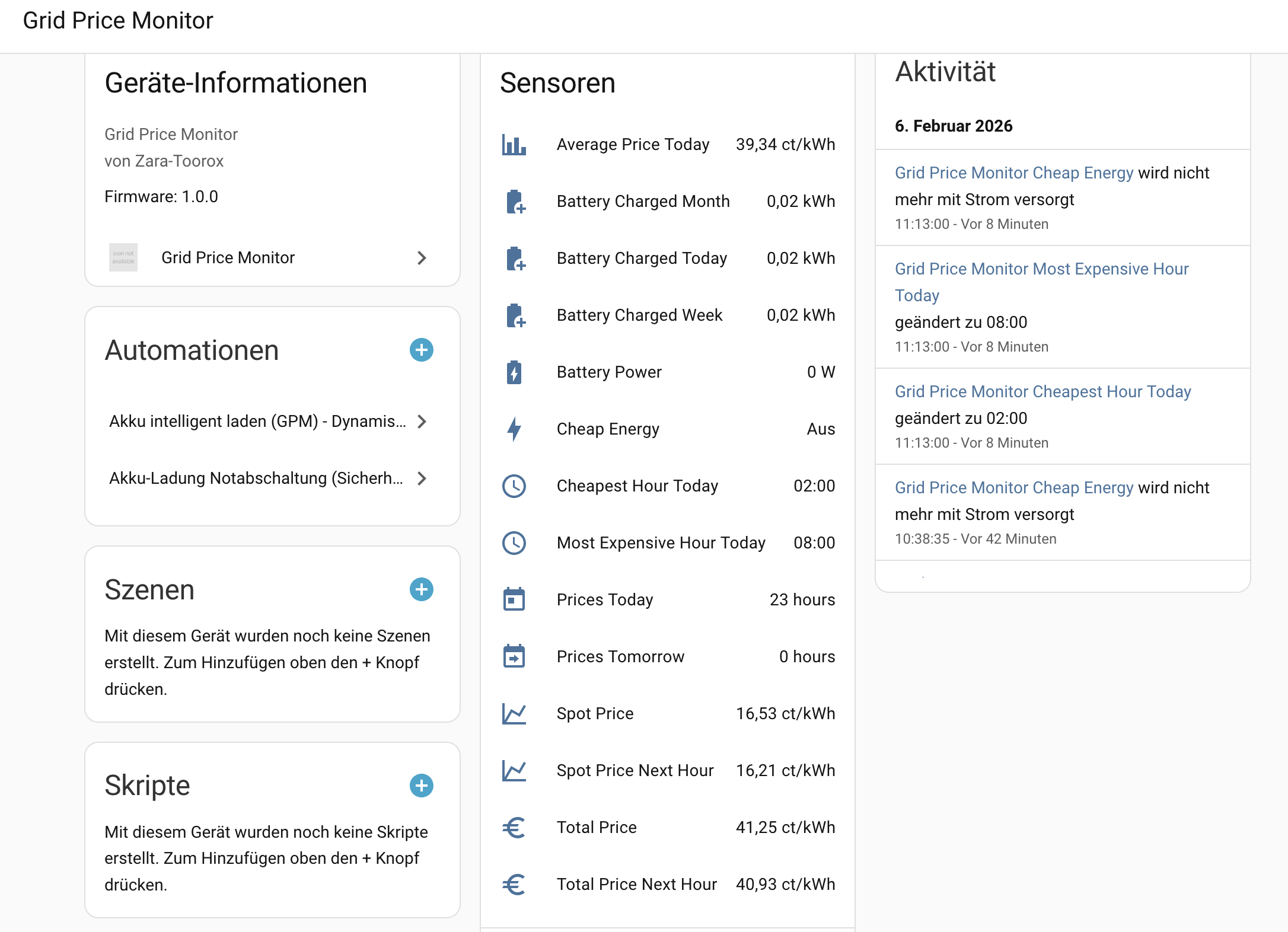

Dynamischer Stromtarif incl Netzladung Akku (muss über GPM laufen)
Stundengenaue Preisberechnung mittels meiner Integration Grid Price Monitor. Es wird exakt der Preis genommen, der zum Zeitpunkt des Netzbezuges gültig gewesen ist.
Beim Einspeisen wird der “Gewinn” exakt berechnet an dem zu dem Zeitpunkt gültigen Preis dabei wird unterschieden zwischen:
  • Netzbezogenen Strom zum Akkuladen (da ist der Gewinn die Differenz zwischen Einkaufspreis und Preis zum Zeitpunkt des Einspeisens) und
  • Eingespeisten Solarstrom (da ist der Gewinn der zu dem Zeitpunkt gültige Preis.

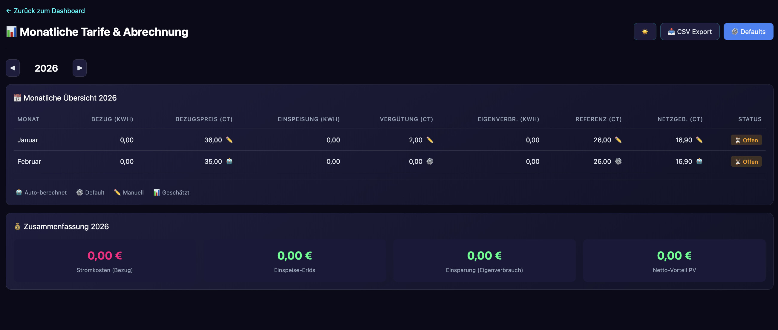

Festpreis (direkt in STATS)
Ist glaube ich selbsterklärend.
Hier ein Beispiel mit dynamischen Tarif:
Der editierbare Chart bleibt bestehen für die anstehende Gesetzesänderung in DE und die Freunde auch Österreich! - kein Nutzen für DE aktuell -
Der Grid Price Monitor kann auch weiterhin als Stand-Alone genutzt werden um nach Börsen oder Bruttopreis mittels Trigger Geräte zu steuern, Auto`s zu laden, Akkus zu laden.. alles was man sich so vorstellen kann. Er ist nun direkt an die DB von SFML angebunden um die Werte auch für eigene Sensoren oder Abrechnungen zu nutzen! meiner Meinung nach ein echt unterschätztes Tool und durch die DB-Anbindung nun noch mächtiger!

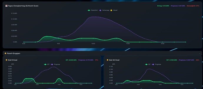

Weiterhin bleiben die Charts verschiebbar (die Gruppen) um sie so anzuordnen wie man sie möchte und sie können auch weiterhin eingeklappt werden. Da es intern geregelt wird, kann man es für verschiedene Geräte auch verschieden sortieren.
