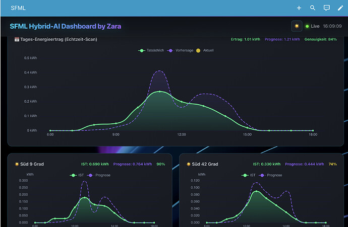

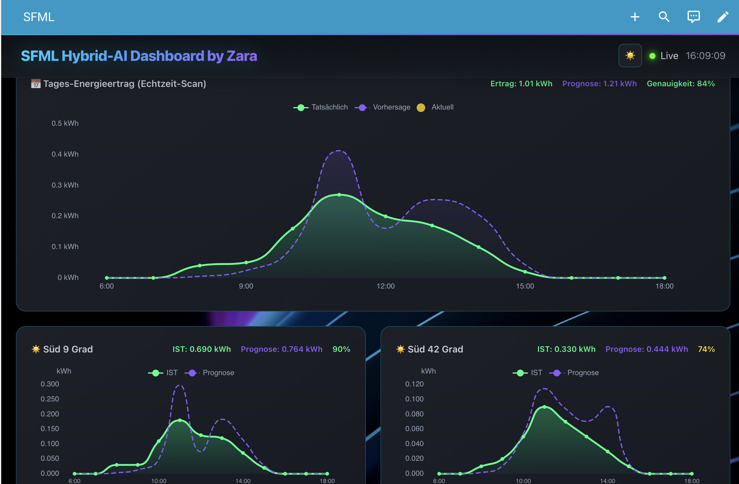

SFML Hybrid-AI im Härtetest: Schnee, Frost und die Realität der Prognose
ich wollte euch mal ein kurzes Update zu meiner aktuellen Integration (original System, aktuelle SFML-Version) geben und die Daten der letzten 24 Stunden etwas einordnen.
Mit Spannung habe ich auf den heutigen Tag geschaut, die Wetterdienste habe die Apokalypse verausgesagt, Schulen wurden geschlossen, man sollte zu Hause bleiben.. man kennt es ja..
Daher war heute so ein Tag, an dem sich die Spreu vom Weizen trennt – wir hatten hier alles dabei: morgendlicher Frost auf den Paneelen, keine direkte Sonne, deutliche Minusgrade und ab dem Nachmittag einsetzender Schneefall.
Die Analyse: Prognose vs. Realität
Wie ihr im Dashboard sehen könnt, hat die Wetter-KI gestern Abend gegen 23:30 Uhr eine Prognose erstellt, die im Vergleich zur IST-Linie etwas zu optimistisch war – der Schneefall war in der Realität intensiver als berechnet - aber der Zeitpunkt schon sehr genau.
  • Ertrag: 1.01 kWh
  • Prognose: 1.21 kWh
  • Genauigkeit: 84%
Hardware & “Training” als Erfolgsfaktor
Bevor man die Zahlen bewertet, muss man zwei Dinge klar sagen: Die Technik ist kein Zauberwerk, sondern das Ergebnis von Datenqualität. Damit die KI solche Ergebnisse liefert, sind zwei Bedingungen absolut essenziell:
  1. Korrekte Sensorik: Ohne die passenden Sensoren (und deren saubere Einbindung) fehlen dem System die Augen.
  2. Zeit zum Lernen: Die Integration braucht eine gewisse Phase, um das Verhalten der Anlage bei verschiedenen Wetterlagen zu verstehen. Eine KI ist nur so gut wie das Training, das sie durch die realen Daten vor Ort erfährt.
Meine persönliche Einschätzung
Ehrlich gesagt: 16% Abweichung unter diesen extremen Bedingungen sind aus meiner Sicht unglaublich. Wir reden hier von einer KI, die versucht, das Zusammenspiel aus Frost, diffuser Einstrahlung und einer sich ansammelnden Schneeschicht vorherzusagen und das am Abend zuvor!
Wenn man sich die offiziellen “Wetter-Drama-Meldungen” in den Medien als Vergleich heranzieht, merkt man erst, wie präzise der Code eigentlich arbeitet. Während die Meteorologen oft nur vage Warnungen ausgeben, liefert die SFML-Integration verwertbare Daten, mit denen man das Energiemanagement im Haus tatsächlich planen kann.
Fazit
Der Code leistet unter diesen schweren Bedingungen einen hervorragenden Job. Dass die Prognose den Schneefall leicht unterschätzt hat, ist bei solchen Wetterkapriolen völlig normal. Für mich bestätigt das System einmal mehr: Wenn die Basis (Sensoren & Lernzeit) stimmt, ist die Hybrid-AI ein extrem mächtiges Werkzeug.
Zara
