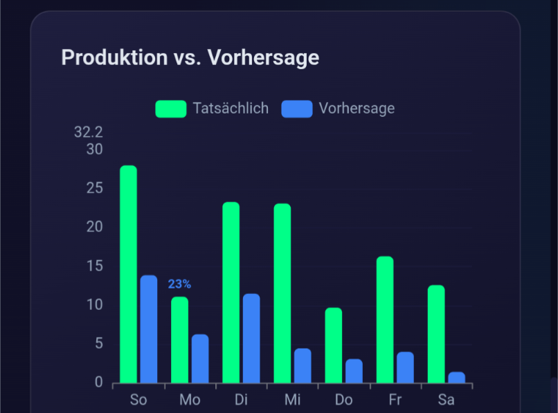

um wieviel Höher ist denn der Ertrag zur Prognose?

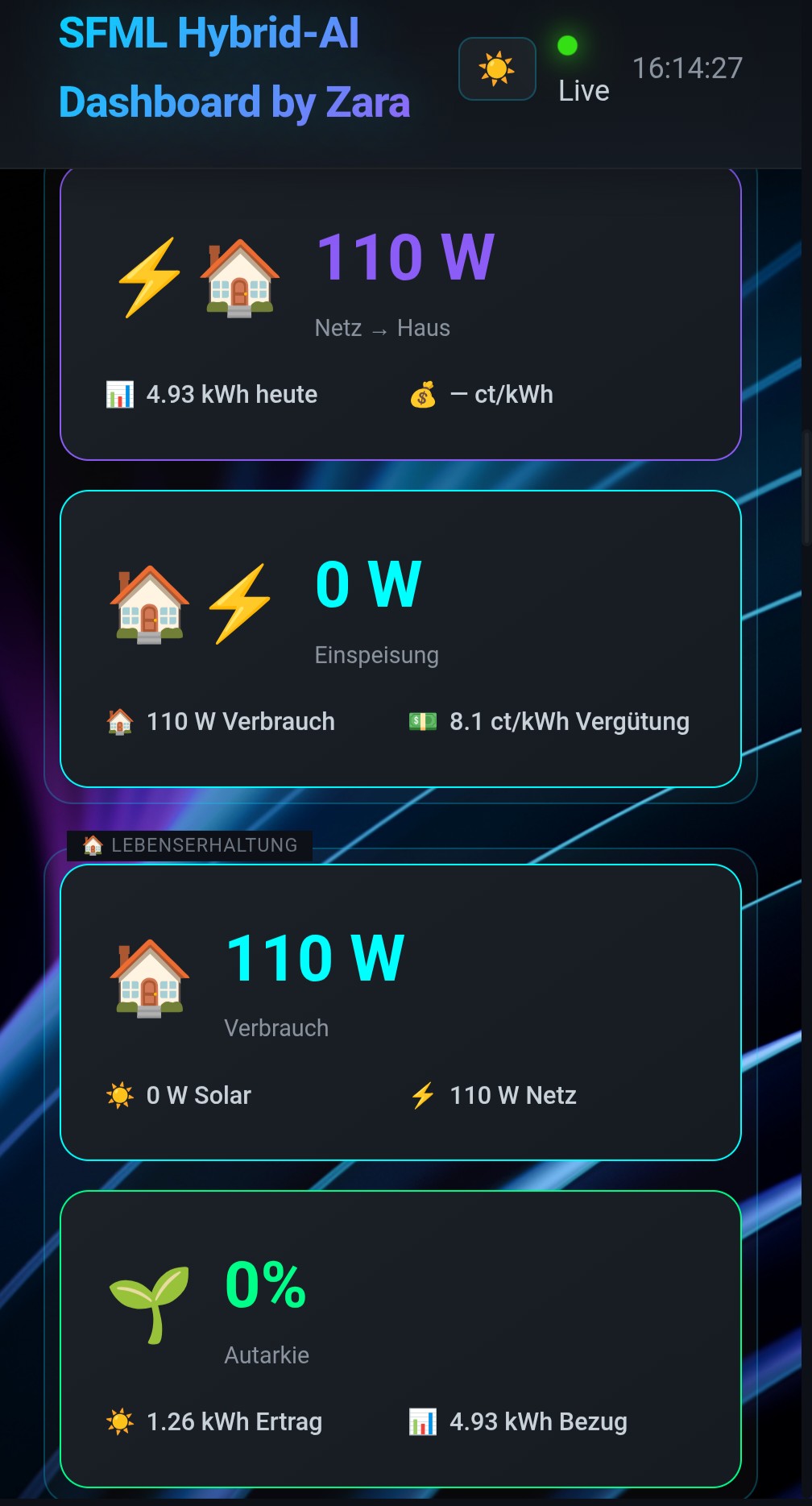

Hi mal eine Frage zu dem Dashboard.
Wo kommen die Werte für den Preis der kW/h her ich habe ein Festpreis von 29Cent angegeben aber es wird nicht angezeigt. Das gleiche beim Einspeisen hier hab ich 0Cent angegeben und es wird 8,1Cent
Ist bei mir auch so. Issue gibt es dazu.

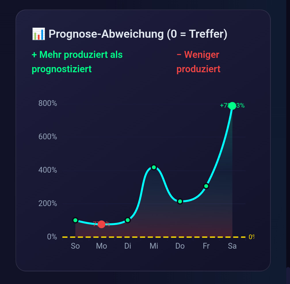

Erzeugung 2,94 prognose 0,76 und mesit hab ich aktuell immer so ungefähr den prozentualen unterschied. Und Leistungsverlust Sensor dann clearer_than_forecast
Bin ich mit @Tom-HA auch am schauen.
Bei mir ists nicht mehr so dramatisch, aber so ca. 100-150% mehr bei mir im Moment.
Die Wetterdaten sollen im Moment echt schlecht sein. Wir gucken gerade.
Ja ich hab auch entweder Wetterdaten im verdacht oder halt das er pauschal davon ausgeht, es schneit keine Produktion weil schnee auf panele und dann niedrige Temperaturen, so das sie nicht frei werden können (kein Tauwetter)

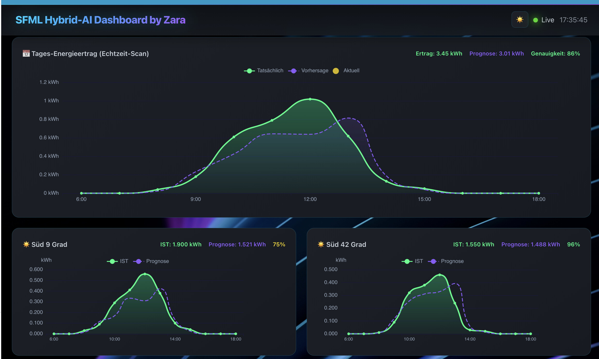

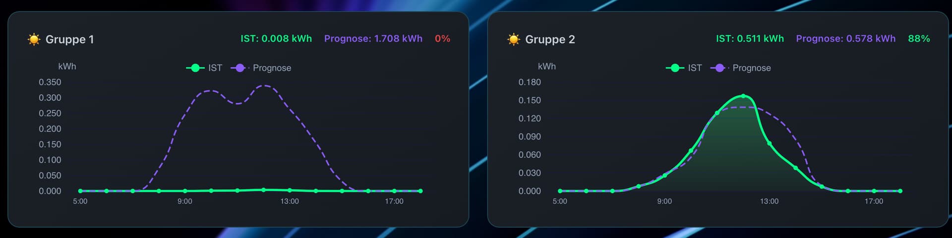

Für heute sah es ja ganz gut aus:
Gruppe 1 kann nix liefern - ist nicht sichtbar
Gruppe 2 ist besser - kein Schnee
Nochmals Danke für die tolle Arbeit
Helmut

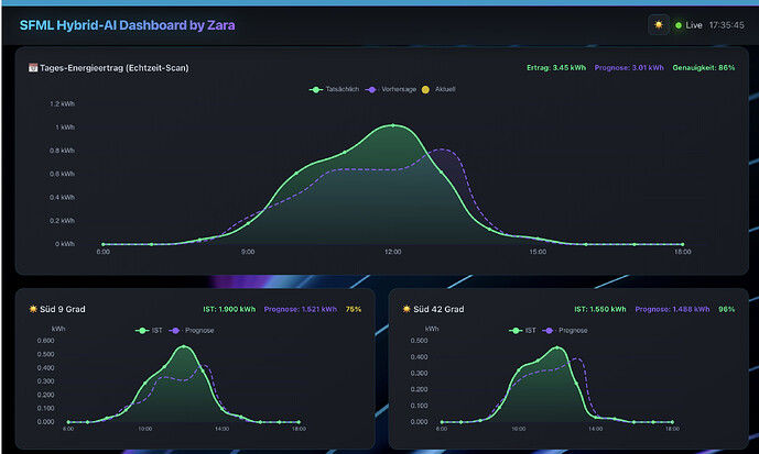

Das ist doch super gut! Nach so kurzer Zeit nur 12% Abweichung für eine fixe Prognose unter den aktuellen wirklich schwierigen Wetterprognosen!
Danke - Helmut! sehr sehr gern!
PS: Ich nutze ebenso das aktuelle System, genau wie Du und bin auf 14% Abweichung gekommen.. womit ich sehr zufrieden bin - für den ersten Sonnen-Tag.. und so wenig Daten.. durch das bescheidene Wetter der letzten Tage.

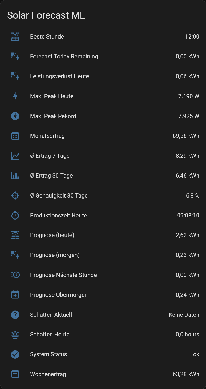

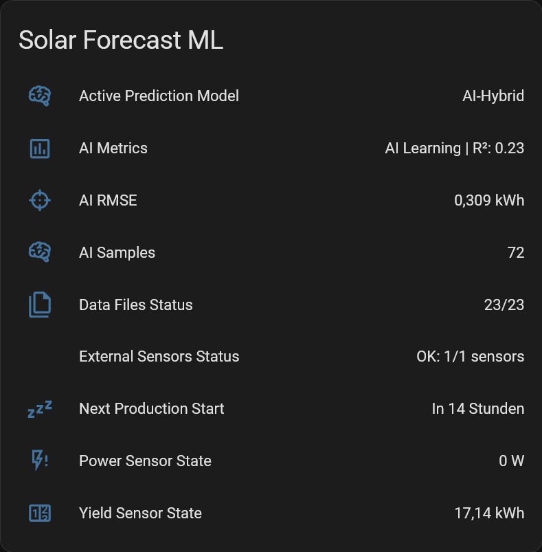

Hatte sehr wenig Schnee auf den Modulen, jeden 2 Tag Sonne, aber die Prognosen werden immer schlechter, was passt da nicht?
Heutiger Ertrag 17,49 kWh PV

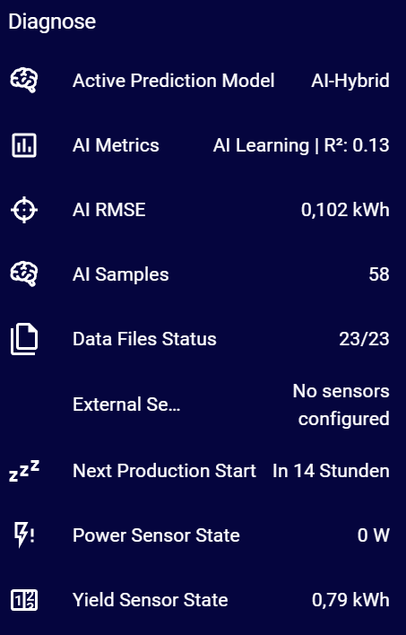

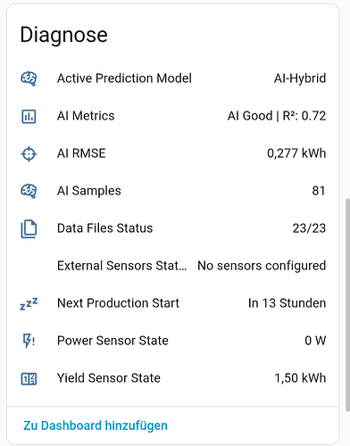

Zeig mal bitte deine Diagnose-Sensoren (die anderen Sensoren)

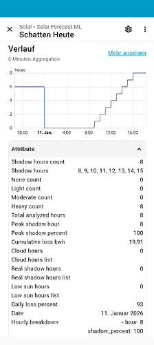

Ich möchte mich auch gleich anschließen. Bei mir lässt die Vorhersage auch immer weiter nach.
Die Sensoren für den Zustand des Systems sehen gut aus.

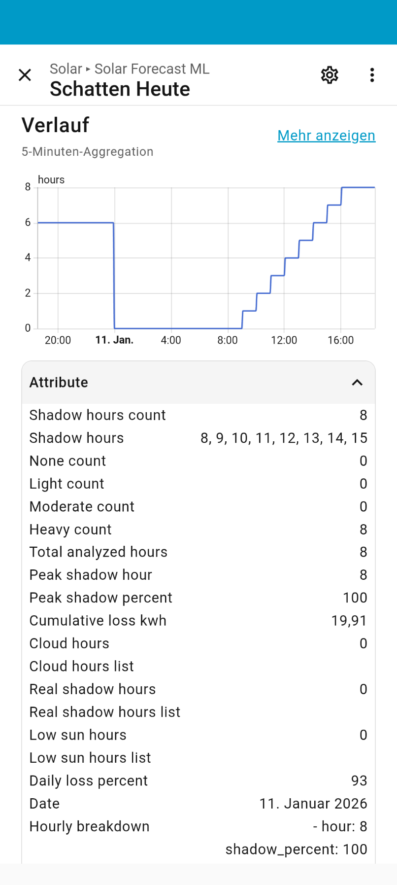

Auch der heutige “Schnee” wurde zumindest als Schatten erkannt. Eine Warnung per Meldung dass Schnee auf den Paneelen ist, habe ich nicht bekommen. Es hat ab gestern 16:30 Uhr bis heute früh geschneit bei -10 Grad. Entsprechend den ganzen Tag Schnee auf den Paneelen.
