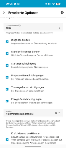

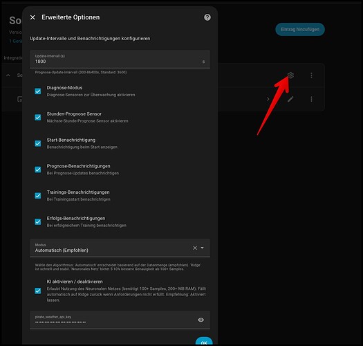

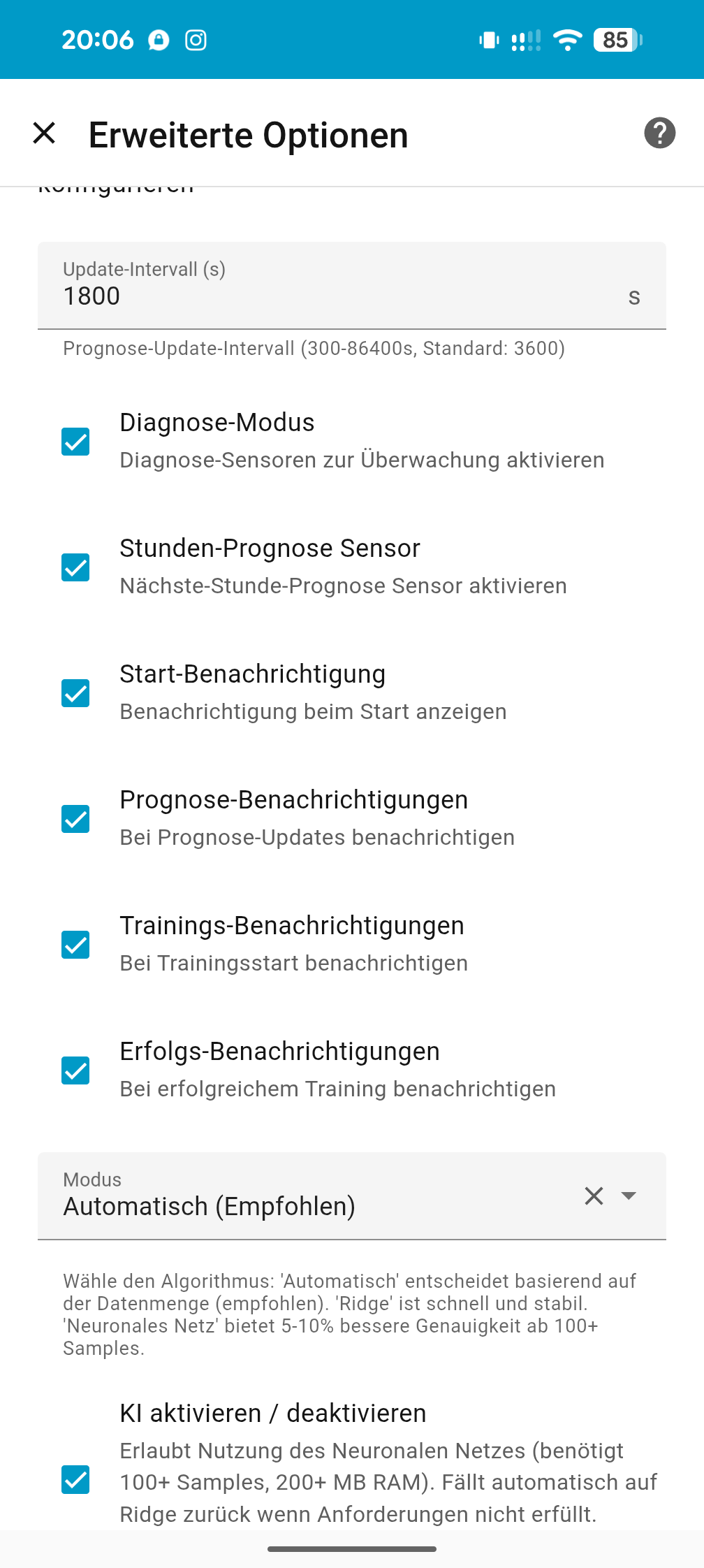

Hast Du die entsprechenden Haken gesetzt in ML?
Hast Du die Benachrichtigungen aktiviert? Unter erweiterte Einstellungen auf der Integrationsseite - das kleine Rädchen anklicken …
Tja @RobertoCravallo , schneller und besser beschrieben! Gut der Mann!

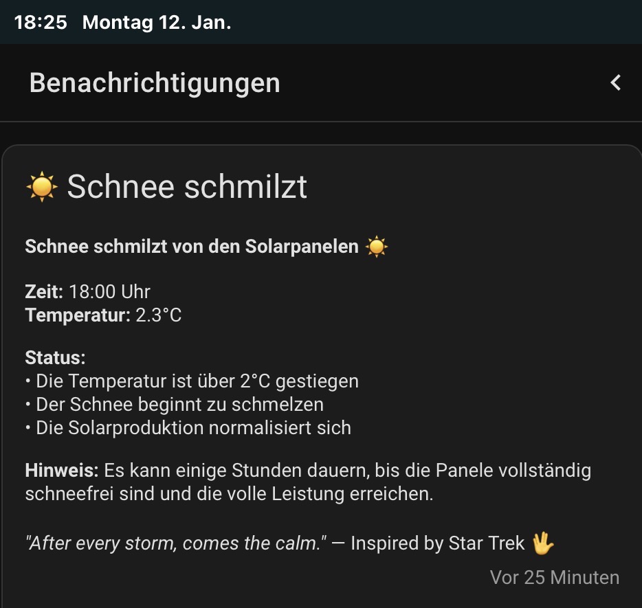

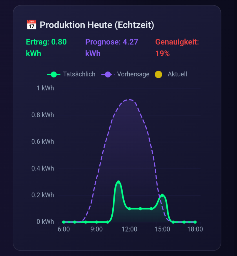

Bei mir kommen diese Benachrichtigungen auch nicht. Seit 2 Tagen haben wir Schnee auf den Paneelen, weder gab es eine Info dass Schnee die Leistung mindert noch das es heute mit plus Graden etwas schmilzen könnte.
Heutige Prognose 4,27 kWh
Heutiger Ertrag 0,80 kWh

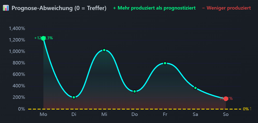

Ich klinke mich hier jetzt aus. Ich bin seit Version 6 dabei und hatte noch nie eine ansatzweise passende Prognose. Heute werden es auch wieder knapp 800% mehr als die Prognose sagte.

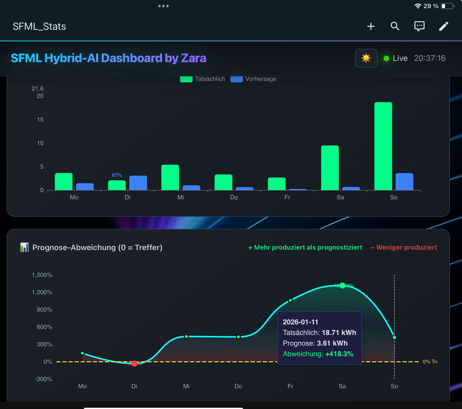

also nachdem ich mich jetzt seit Wochen mit dem Projekt beschäftige (da ich die Idee echt klasse finde) und definitiv jeder Sensor etc. korrekt eingerichtet ist und seit kurzem auch die KI läuft - bin ich aktuell am überlegen, ob ich das ganze jetzt beende und wieder ganz normal auf Solcast oder Meteo gehe.
Warum? Die Prognosen von ML werden immer schlechter - die wäre mittlerweile Würfeln genauer.
Beispiele der letzten Tage:
12.01. : Prognose: 0,66 / tatsächlich: 12,85
11.01. : Prognose: 5,6 / tatsächlich: 14,2
10.01. : Prognose: 1,6 / tatsächlich: 14,4
Ich habe keine Ahnung, was ich noch testen soll. Solcast und Meteo sind auch daneben, klar. Das Wetter ist ja derzeit auch nicht “einfach”. Und dann liegt auch noch zeitweise Schnee auf den Modulen. Aber derart heftige Abweichungen habe ich tatsächlich nur bei ML. Die anderen sind 20 bis 30 % daneben.
Ich schaue mir auch jeden Tag das Script an bzw. den Lernfortschritt. Hier mal der von gestern - vielleicht kann jemand da was erkennen:

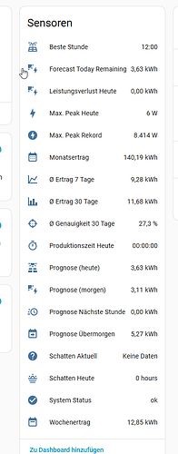

Für heute ist bei uns eine Prognose von 3,6 vorhergesagt. Alleine wenn ich mir den Wetterbericht anschaue, dann weiß ich, dass das heute locker zwischen 15 und 20 werden bei unserer Anlage.
Ich habe die Integration ja auch nach dem neuen Update in diesem Jahr komplett gelöscht und neu angefangen. Die Sensoren sind definitiv korrekt eingetragen und setzen sich auch um 0 Uhr zurück - da stimmt alles.
Und ja: Ich habe Geduld und lasse es auch noch eine Weile weiterlaufen. Trotzdem frage ich mich, warum das System es nicht schafft, bei so offensichtlichen Verhältnissen und gesammelten Samples eine wenigstens einigermaßen passende Prognose zu erstellen. Von mir aus heute 20 oder 30 % daneben - das wäre ja schon mal ein Anfang.
