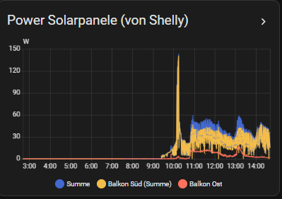

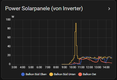

Die Summenleistung der Einspeisung erfasse ich je über einen Shelly pro WR, der liefert ja relativ oft Daten. Die Stringleistung kann ich (zumindest beim zweiten WR) nur direkt am WR auslesen, der ist vergleichsweise lahm (Änderung der Daten alle 5min).
Hat es einen Negativen Einfluss, wenn die Summensensoren relativ flott sind, aber die Daten von den Strings etwas träge? Zentral misst ja auch ein relativ schneller Shelly 3EM was Bezug/Rückspeisung ist…

Unterschied Shelly vs. das was der Inverter meldet sieht man hier ganz gut:
