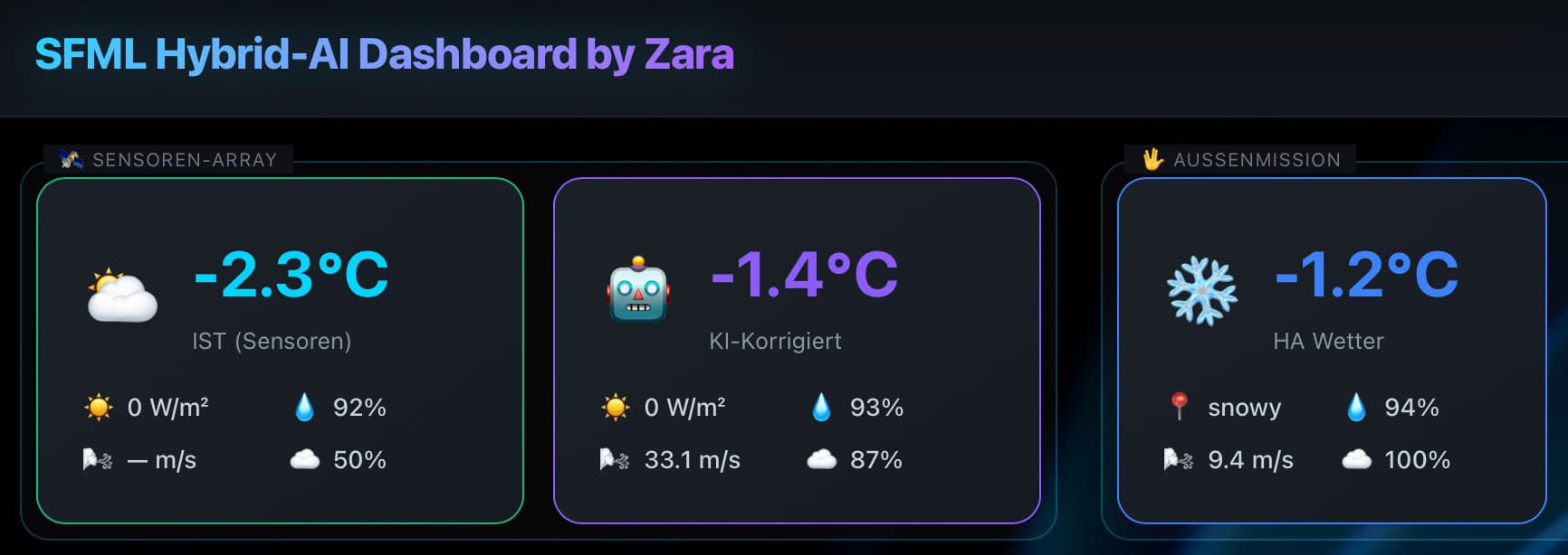

Ich habe auf “Solar Forecast ML” 12.8.4 mit “SFML Stats” 6.0.2 aktualisiert und sehe das obige Bild. Die Windgeschwindigkeit von “HA Wetter” ist offenbar korrekt in die Einheit m/s umgewandelt. “KI-Korrigiert” zeigt wohl den km/h-Wert, allerdings mit der Einheit m/s, also falsch.

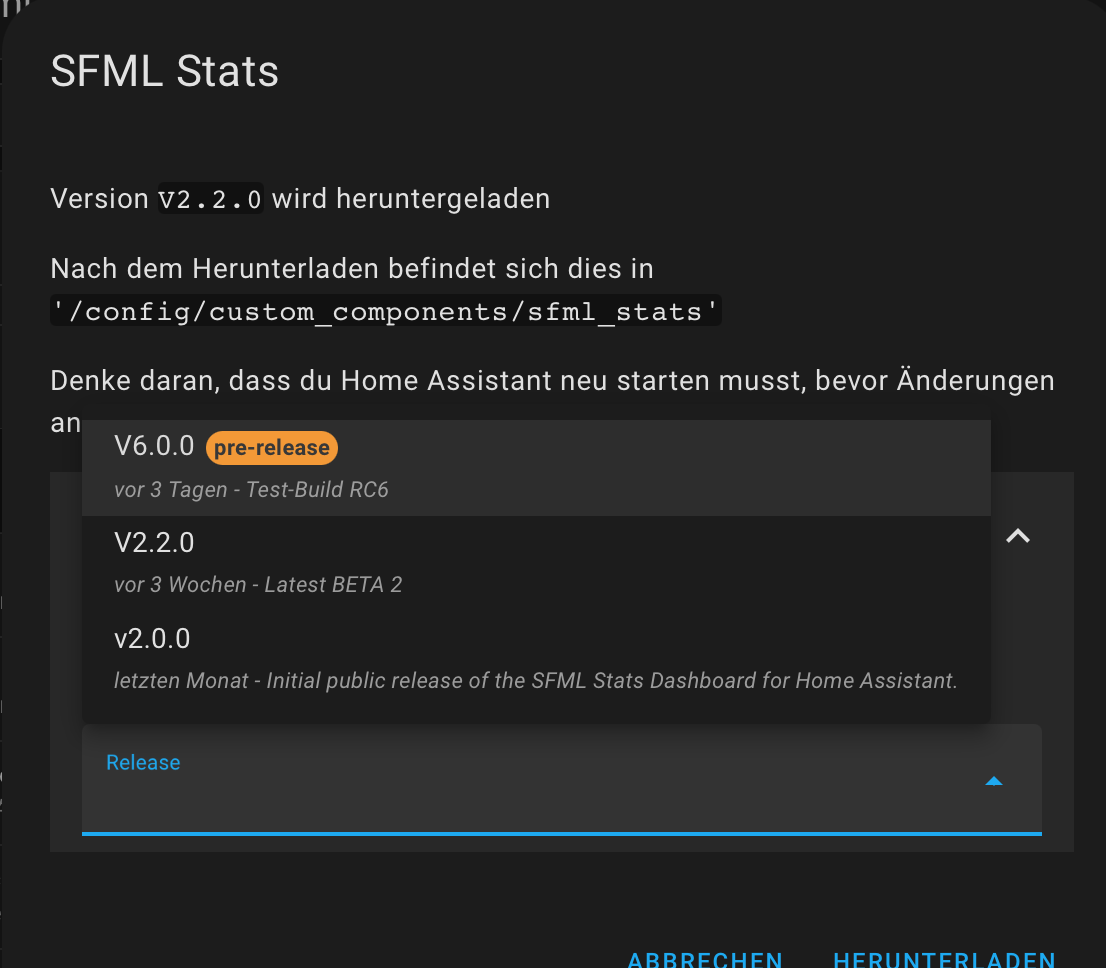

Bei SFML Stats wird mir in HACS allerdings nur die V 6.0.0 angeboten
Habe nochmals einen Neustart durchgeführt aber es ändert nichts
Grüße aus dem verschneiten Niederösterreich

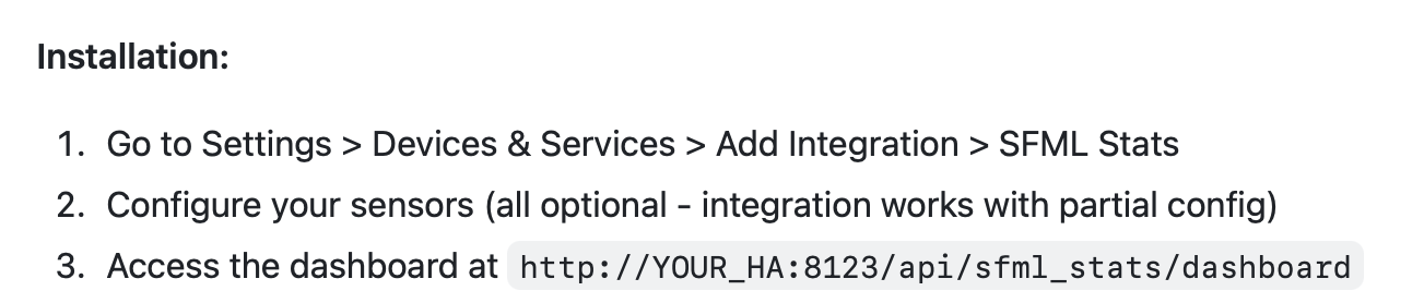

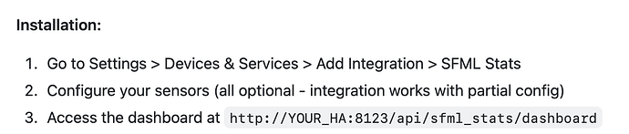

halt die Stats werden nicht mehr über HACS angeboten, sondern automatisch nach Neustarts installiert
schau mal ob du keine Benachrichtigung im System hast dass du HA neu starten also das ganze System sollst (am besten damit ca. 5min warten)
und dann mußt du sie als Integration hinzufügen - achte darauf welches System du nutzt, dementsprechend die richtige Integration auswählen!
So wie es auch in der Anleitung beschrieben ist ….
ggf solltest du die STATS HACS vorher löschen, aber denke daran dir die Sensoren zu merken für die neue Konfiguration
Sehr gut! Die alte Version SFML stat löschen.
So Du denn Solar Forecast ML in der V.12.8.4 geladen hast:
Geräte & Dienste - + Integrationen - Solar Forecast ML, SFML stat, Grid Price Monitor und weather AI - alle einzeln - hinzufügen.
Die sind alle in der HACS Repository (hoffentlich richtig geschrieben) enthalten.
Danke @Chris33 genauso ist es! Die Version auf Hacs ist nur für Entwickler gedacht.
