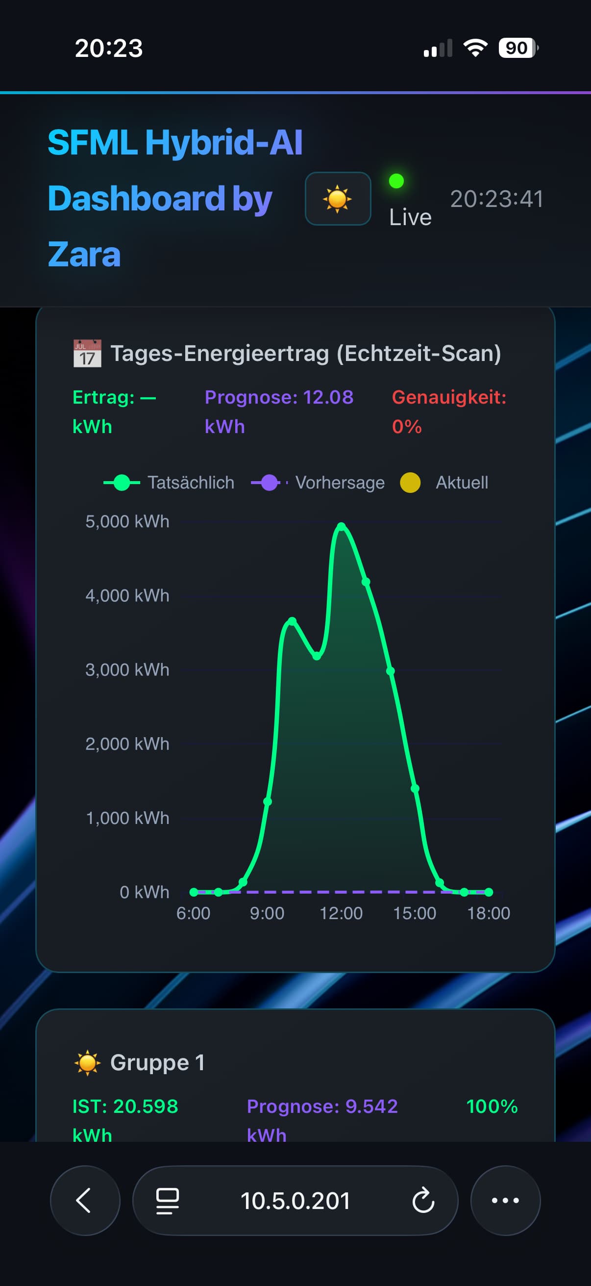

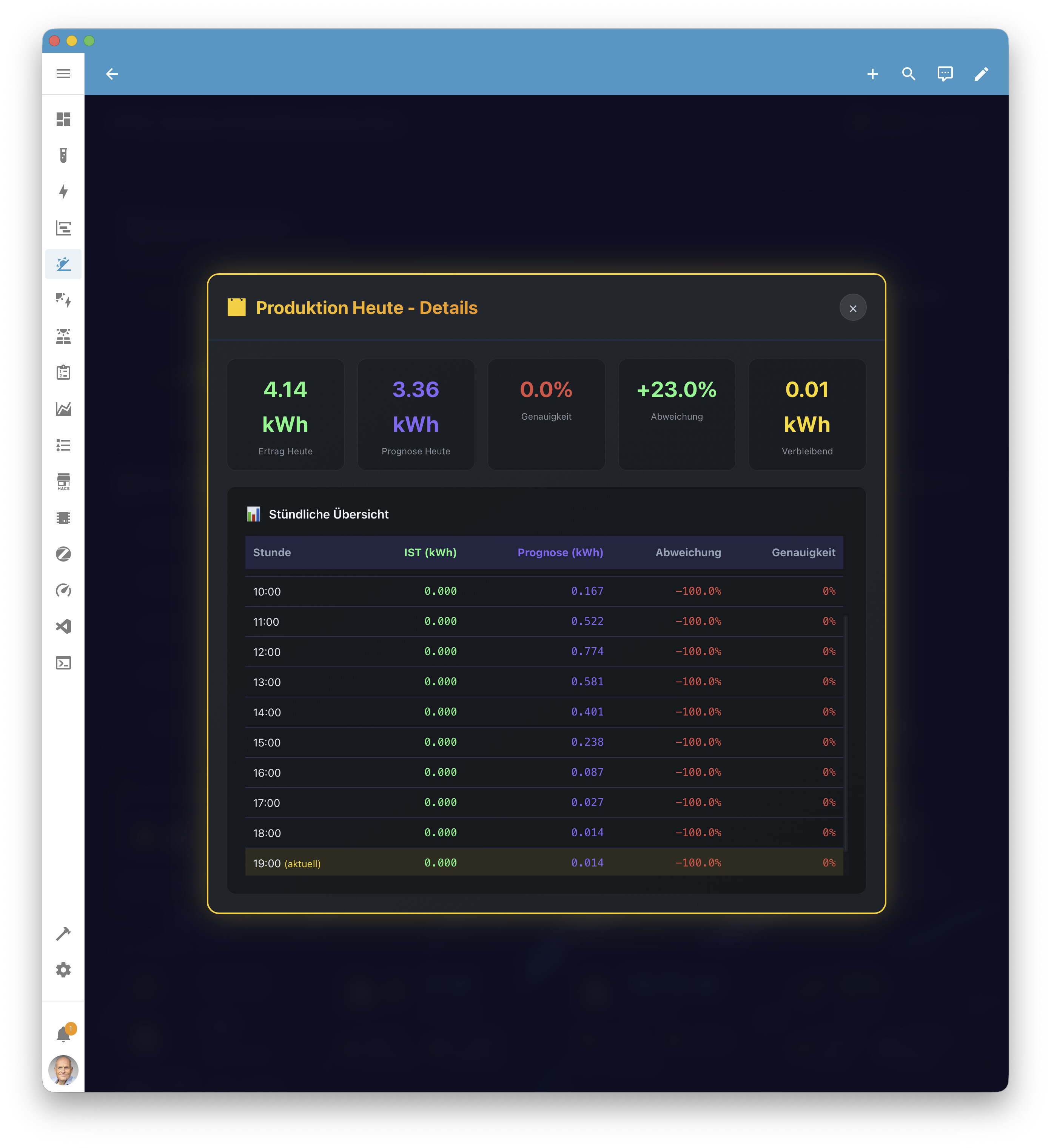

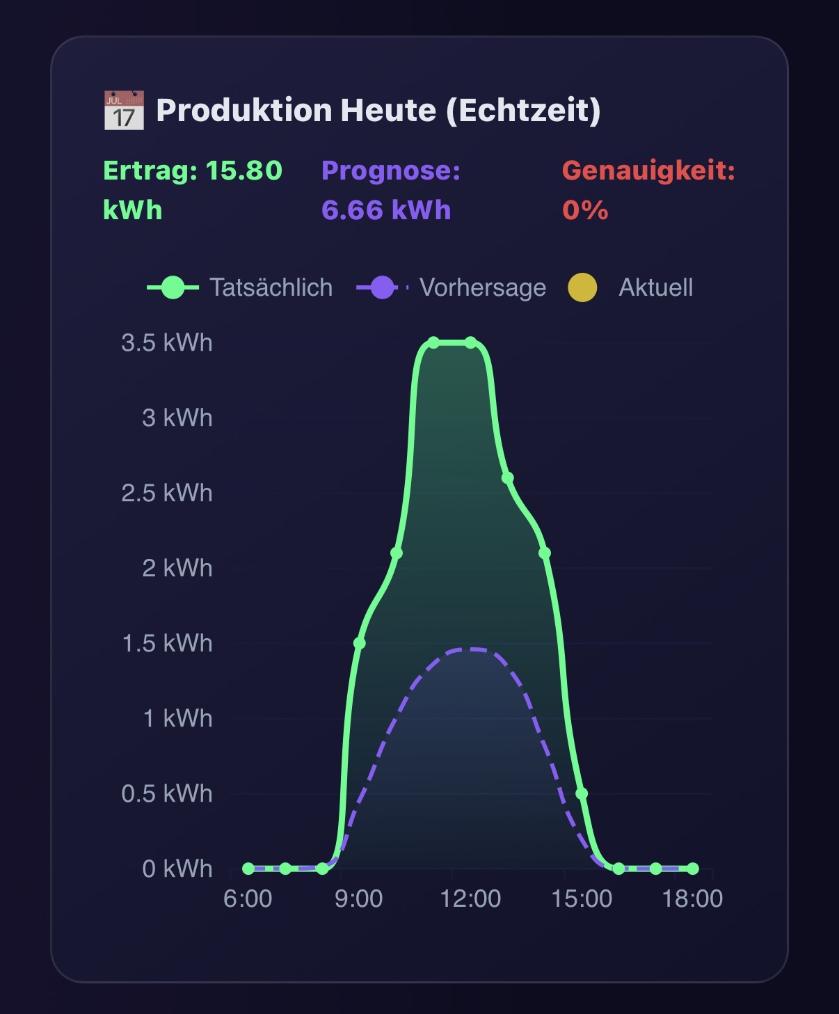

Ich würde erwarten, dass ich den Wert der Graphik “PV-Leistung” (Sensor: SENEC PV Leistung) ebenfalls in der Graphik "Tages-Energieertrag (Echtzeit-Scan)” als grüne IST-Kurve auftaucht. Steckt da noch irgendeine andere Magie dahinter?
Da steckt eigentlich der Tages Ertrag hinter und die Sonne wird für die aktuelle Leistung angezeigt, aber Nicht die Kurve der aktuellen Leistung!
Ggf. Läuft es morgen an?!

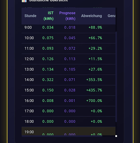

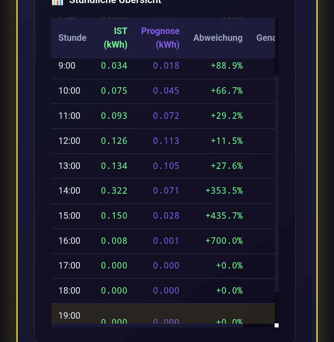

Bei mir sieht’s so aus. In der IST-Spalte hat sich nix angesammelt, obwohl in der Tagessumme 4,14kWh angefallen sind. Die beiden Datenreihen stammen offenbar aus verschiedenen Quellen. Eine bessere Erklärung fällt mir dazu nicht ein. Wenn’s also offensichtlich kein blöder Konfigurationsfehler von mir ist, werde ich mich einstweilen in Geduld fassen und den morgigen Tag abwarten. Vielleicht passieren ja magische Dinge :wink:
Warte mal morgen ab. Vielleicht wegen heutigen Start.

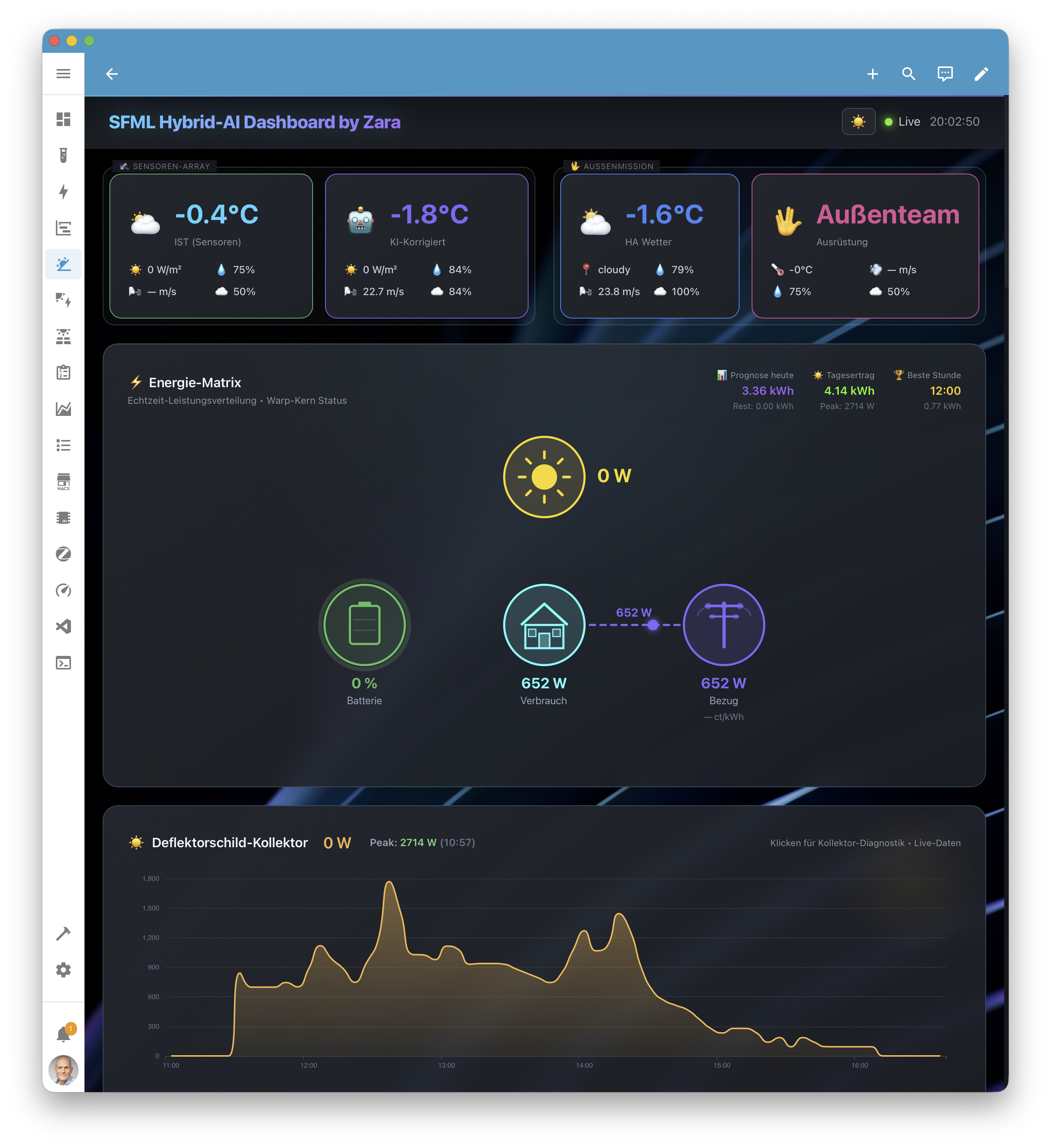

Bei der Gelegenheit ist mir aufgefallen, dass die Windgeschwindigkeiten ganz offensichtlich die falsche Einheit haben. Mein HA-Wetter liefert km/h. Im SFML-Dashboard werden daraus m/s gemacht. Das ist ein Faktor von 3,6 − der Unterschied zwischen einem lauen Lüftchen und einem Sturm :wink:

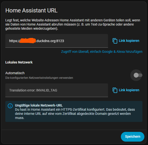

Ich hab da leider dass Problem dass er bei mir nur den Domain nimmt wegen dem https…
Jemand eine Idee wie ich das lösen kann?

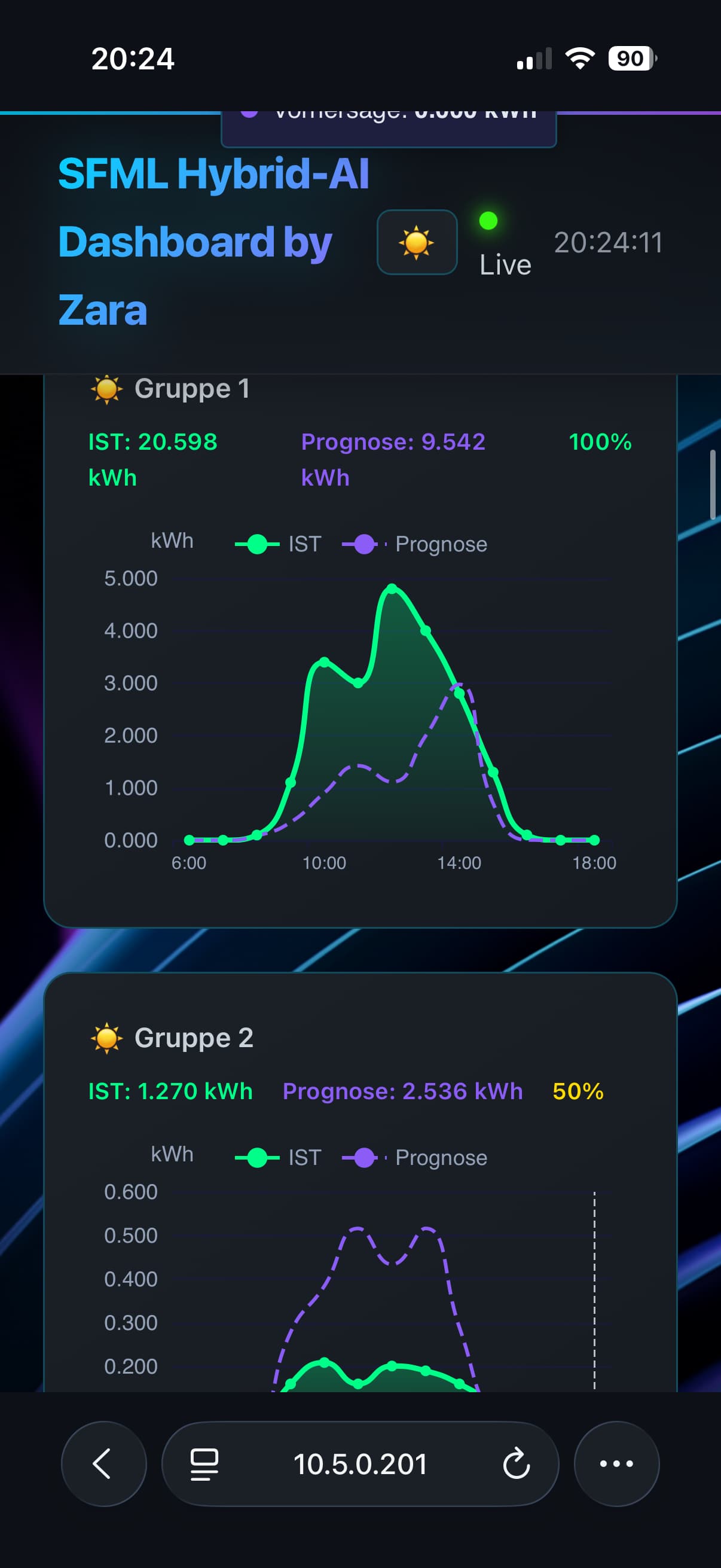

Hat jemand einen Tipp warum die Gesamtprognose als auch der %-Wert nicht angezeigt wird aber bei den einzelnen Gruppen (Nord/Süd) schon?

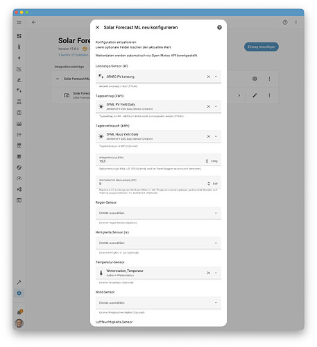

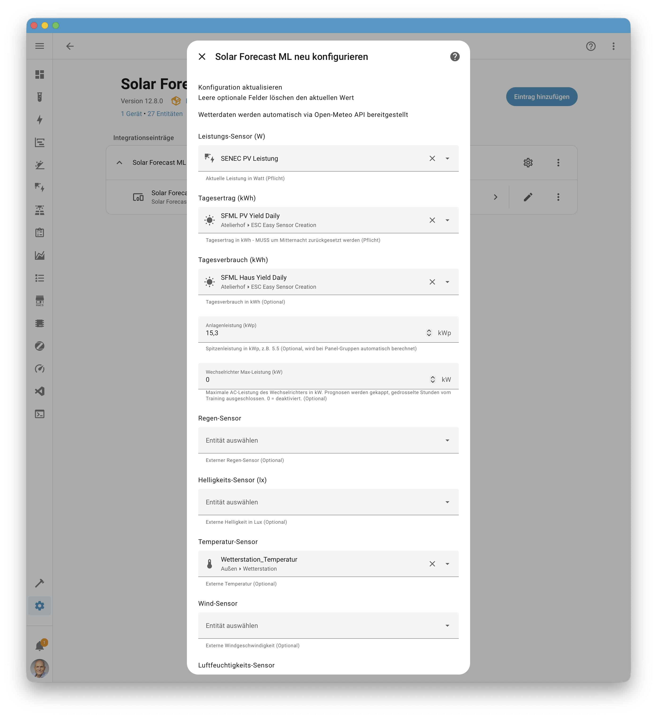

Geräte & Dienste - Solar Forecast ML aufrufen - auf‘s Zahnrad tippen —>
Ich komm leider auch lokal nicht rein.
Bitte prüfen:
Du brauchst:
1x Powersensor gesamt
1x Tagesertrag (kWh) gesamt (Rücksetzung um Mitternacht)
1x Panelgruppe A (kWh) ..(Rücksetzung um Mitternacht)
1x Panelgruppe B (kWh)…(Rücksetzung um Mitternacht)
Hinweis:
Die kWh Sensoren der Gruppen werden nicht addiert für den Gesamt-Tagesertrag, das macht mathematisch keinen Sinn. - es reicht also nicht, nur Panelgruppen anzulegen ohne auch einen Gesamt-Tagesertragssensor

Das Problem hatte ich auch. Gib nicht die IP mit dem Port sonder direkt den Pfad an. Bei mir ist das /api/sfml_stats_lite/dashboard
Hoffe es klappt.
ich greife sowohl lokal als auch extern über XXXX.duckdns.org.8123 zu, ganz ohne VPN sondern über Portweiterleitung.
Sicher das der „lokale“ Zugriff wirklich lokal ist? Wird der FQDN intern mit einer internen IP aufgelöst?
