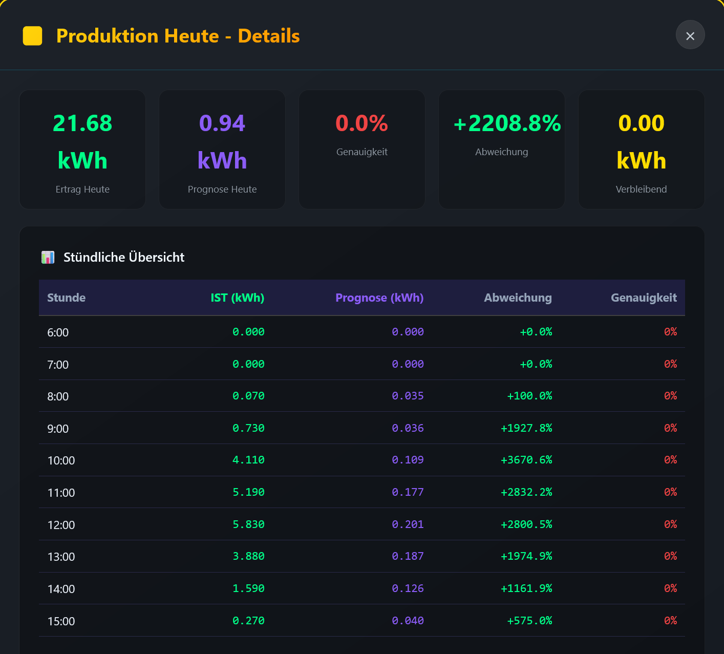

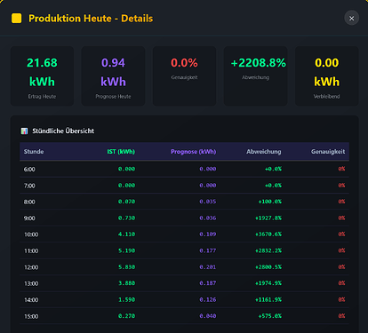

Und ungelernt stellt sich das so dar:
@Tom-HA hat er das gleiche Problem wie ich?
@mabe65 hast hast du die neuste Version und nach dem installieren einen kompletten Neustart gemacht? (rote Button)

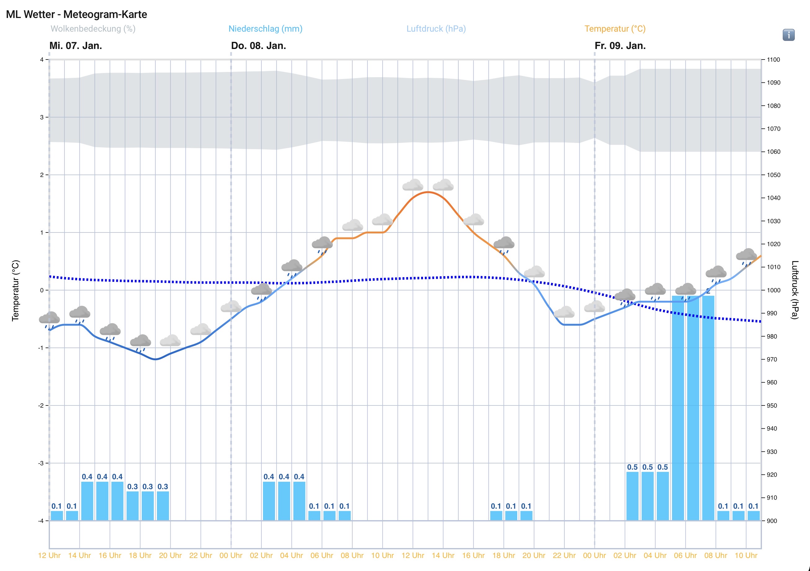

benutzt Du eigene "Wetter"Sensoren oder die integrierte Wetterprognose?
Bei mir wurden die Aktuellen Wetterdaten (Niederschlag=0, Bewölkung=0 und Temperatur N/A) genauso angezeigt, sobald ich eigene "Wetter"Sensoren eingetragen hatte.
Ggf. hilft es, alle mal zu löschen und die integrierte Wetterprognose machen zu lassen.

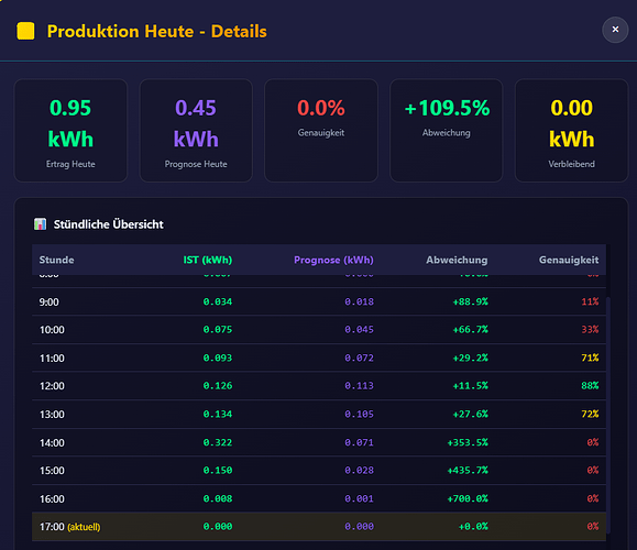

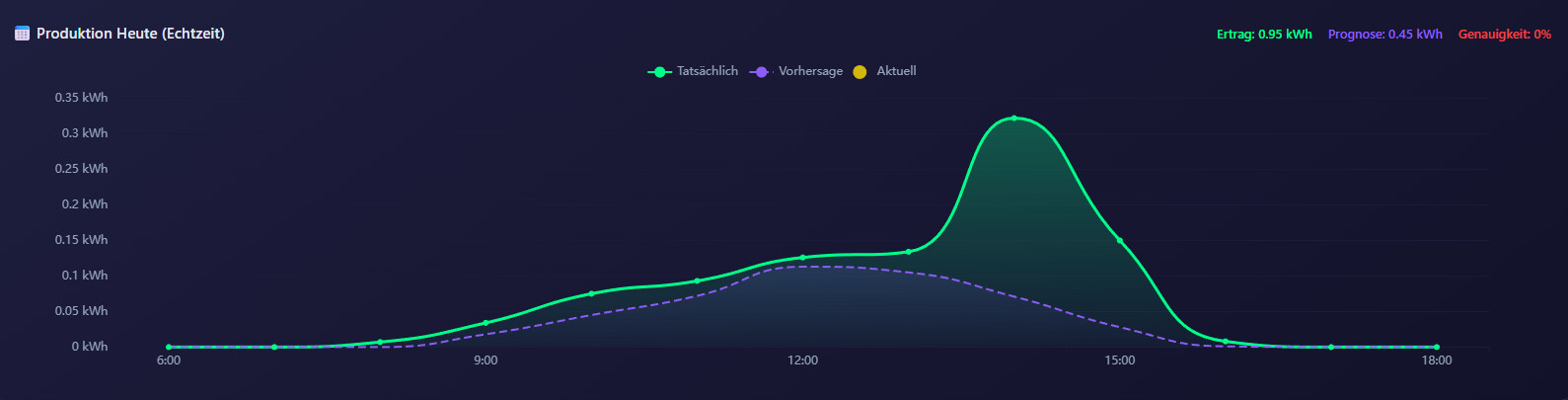

Läuft dein AI schon oder ist noch Physics?
ggf. Log an @Tom-HA schicken.
Läuft noch nicht (seit dem 28.12.25 installiert) aber die Logs sagen das es läuft.
Ich schätze in 2-3 Tagen läuft die AI :wink:

Ich gehe da mal mit dem “Chef” durch. Eigentlich liefern die eigenen Wettersensoren doch nur die aktuellen “Ist”-Werte, keine Prognose.

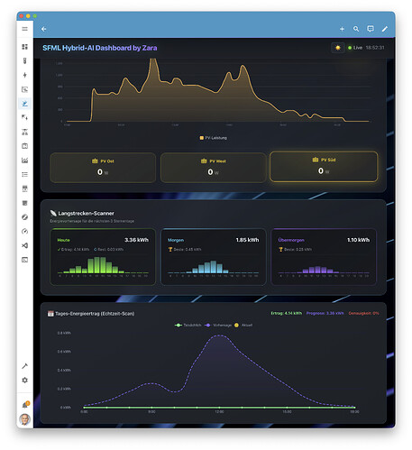

Ich habe heute den ersten Tag “Solar Forecast ML” laufen und muss sagen, ich bin schwer begeistert! Danke an den fleißigen Entwickler! − Leider bin ich wohl zu doof, das Ding korrekt zu konfigurieren. Die PV-Leistung wird in “SFML Stats” wohl korrekt angezeigt, aber im Graphen “Tages-Energieertrag (Echtzeit-Scan)” nicht berücksichtigt. Vermutlich habe ich irgendwo vergessen, einen Sensor einzutragen. Ich finde nur ums Verrecken nicht heraus, wo. Kann mir bitte jemand auf die Sprünge helfen?
Welche Sensoren hast du bei SFML eingegeben?
Alle, die das Panel verlangt hat.
Kannst du mal ein Screenshot rein setzen?
Meintest Du das?
