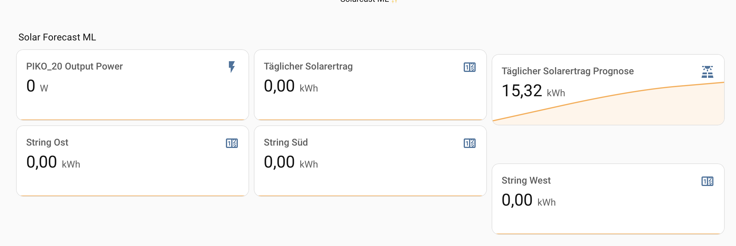

Erste KI-basierte Solarprognose die selbst lernt und deine Anlage kennenlernt - veröffentlicht-!
Aktuell blauer Himmel ohne Wolken:
Hier die Angaben PV:
Die Prognose liegt total daneben (wie gestern auch), da PV keinen Ertrag liefert.

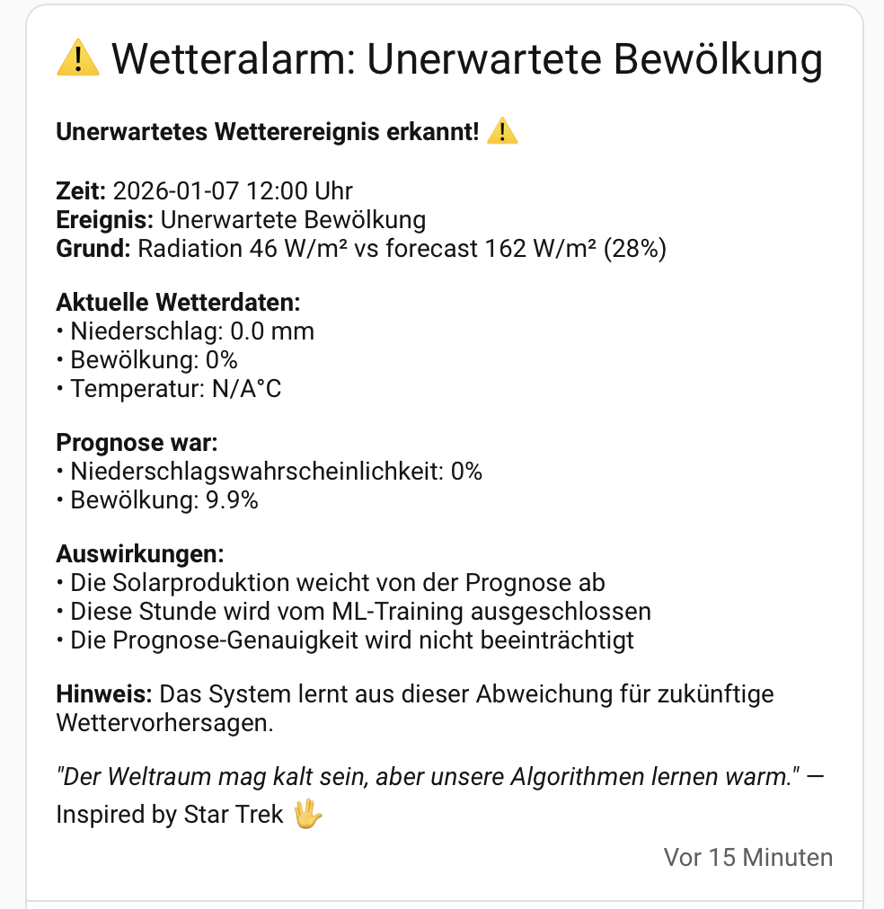

Hallo @MartyBr , vielen Dank für deine Screenshots. Leider muss ich hier einiges richtigstellen und noch einmal erklären, wie das Ganze funktioniert.
Gehen wir Schritt für Schritt vor!
Es ist völlig in Ordnung und absolut beabsichtigt, dass auch bei verschneiten oder bedeckten Panelen eine Prognose erstellt wird. Das liegt in der Natur der Sache. Die Prognoseerstellung ist eng mit der Wettervorhersage und dem Lernen der KI aus den tatsächlichen Wetterverhältnissen verknüpft. Deshalb wird die Produktionsprognose in solchen Fällen zwar verworfen, das Wetterverhalten wird jedoch weiterhin gelernt. Das bringt den Vorteil, dass sich die Wetter-KI – sobald die Paneele wieder frei sind – deutlich verbessert hat und dadurch zwangsläufig auch die Produktionsprognose genauer wird. Das ist also kein Fehler, sondern ein gewünschtes und logisch nachvollziehbares Verhalten.
Zum Thema Schnee auf den Panelen:
Die Erkennung hängt stark davon ab, wann die Integration installiert wurde. Schnee kann nur dann zuverlässig erkannt werden, wenn zuvor Niederschlag registriert wurde, entsprechende Situationen gelernt wurden.
Die KI lernt dabei folgendes Muster:
Wenn bestimmte Bedingungen wie niedrige Temperatur, hohe Luftfeuchtigkeit, entsprechende Windgeschwindigkeit usw. zusammenkommen und die tatsächliche Produktion daraufhin komplett einbricht (Null-Produktion), schließt sie daraus: „Es liegt sehr wahrscheinlich Schnee auf den Panelen.“
Aktuell wird dieses Szenario bei Dir noch als Frostwarnung ausgegeben, weil die KI primär erkennt: Es ist kalt, es gibt keine Produktion (z. B. morgens Frost), und normalerweise taut das im Laufe des Tages wieder ab. In Fällen wie deinem Beispiel, wo der Schnee länger liegen bleibt, versucht sie aus gelernten Dingen eine Erklärung zu finden. Es ist einfach ein logische Prozess.

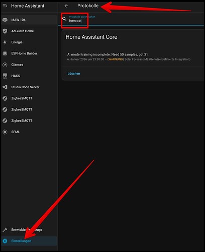

Frage, wo finde ich einen Anhaltspunkt, ob die KI bei mir angefangen hat zu lernen?
Aktueller Stand ist, dass die Prognosen gefühlt immer stärker abweichen.
Ich hatte vor 4 Tagen ja mal alles zurückgesetzt, gelöscht und neu installiert - seit dem sehe ich trotz nun einiger sonniger Tage, keine wirklichen Fortschritte - vorher war da durchaus eine deutliche Annäherung zu erkennen und Anhand der nun entfallenen Sensoren über die gesammelten Daten sieht man es ja nicht mehr.
In den Protokollen sehe ich auch keine Daten von SFML.
Genau das frage ich mich auch - und zwar seit dem Silvester Update. Davor konnte man toll erkennen, wie er die Samples gesammelt hat und langsam besser geworden ist.
Seitdem habe ich 0 AI Samples und Data File Status steht immer auf 22/23.
Und da seitdem die Prognosen völlig daneben sind, frage ich mich auch, ob sich da überhaupt was tut…
Habe auch vor ca. 4 Tagen nochmals zurückgesetzt - keine Veränderung…
Ah ich habe nun etwas entdeckt - relativ versteckt und in Regionen in denen ich sonst nicht unterwegs bin (Ferne Welten, Fremde Galaxien usw. :wink: )
Unter EINSTELLUNGEN → SYSTEM → Protokolle
Interessant! Da hab ich keinen einzigen Eintrag in der Richtung
Du hast nach “Forecast” gesucht?
Natürlich - mehrfach und verschiedene Suchbegriffe versucht. Werde das heute um kurz nach 23:30 Uhr mal testen. Sollte ja laut den Infos hier um 23:30 Uhr was im Log sein
Wenn du in den Protokollen bist klicke rechts oben auf die drei Punkte - da dann “unveränderte Protokolle” anklicken - erst dann findet man etwas.
100% genau so ist es! Danke @nobbilie
Danke!! Ich denke es wird einige geben, denen es nicht klar ist!

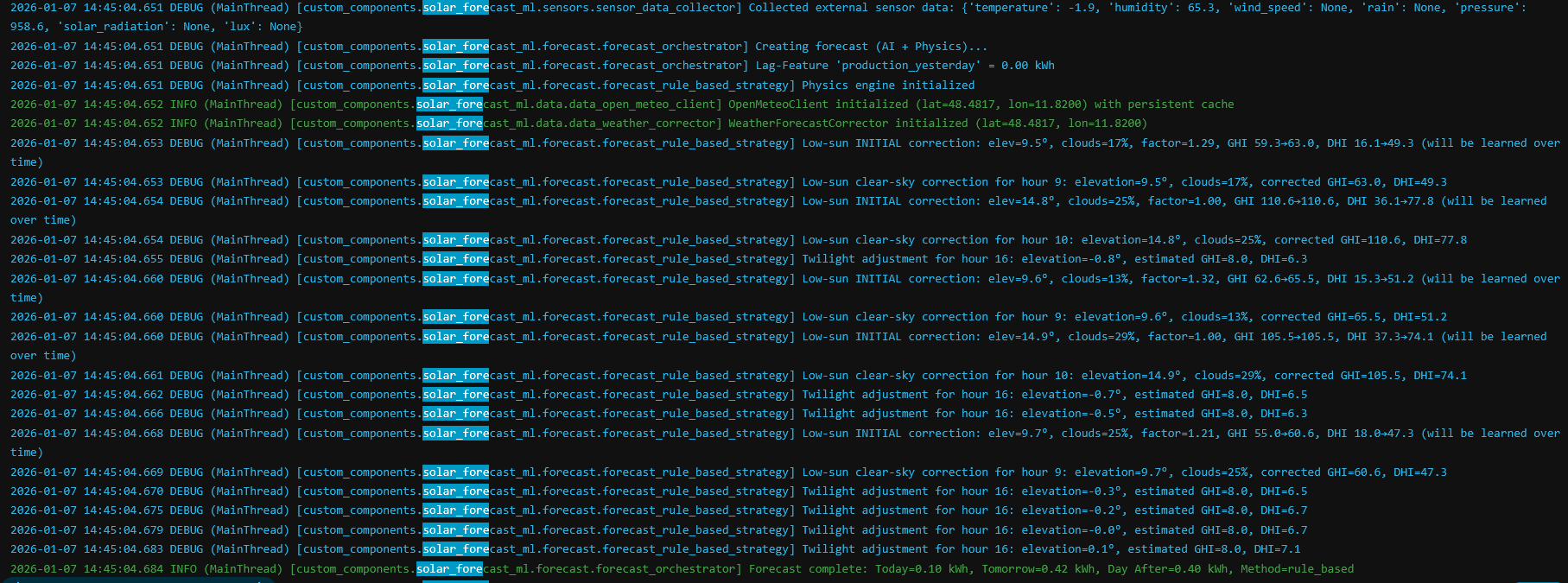

Dann finde ich nur das hier:
2026-01-07 15:09:00.229 DEBUG (MainThread) [custom_components.solar_forecast_ml.data.data_forecast_handler] Production time updated: active=True, duration=22349s
2026-01-07 15:14:00.157 DEBUG (MainThread) [custom_components.solar_forecast_ml.data.data_forecast_handler] Production time updated: active=True, duration=22649s
