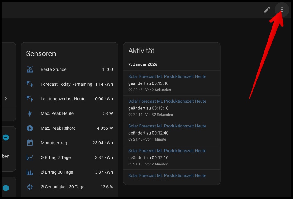

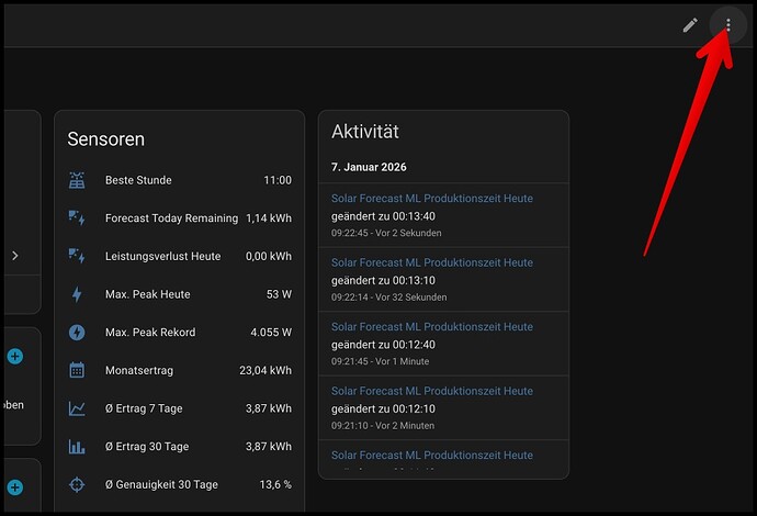

Ich hatte auch die NONE (5 Stück meine ich) und habe einfach die “Entitäts IDs neu erstellen” lassen. Dann hat es gepasst. Ist der einzige Menüpunkt hinter den 3 Punkten.

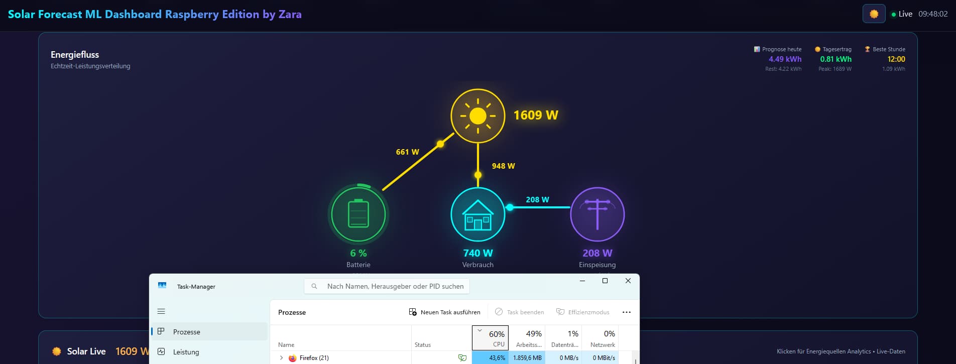

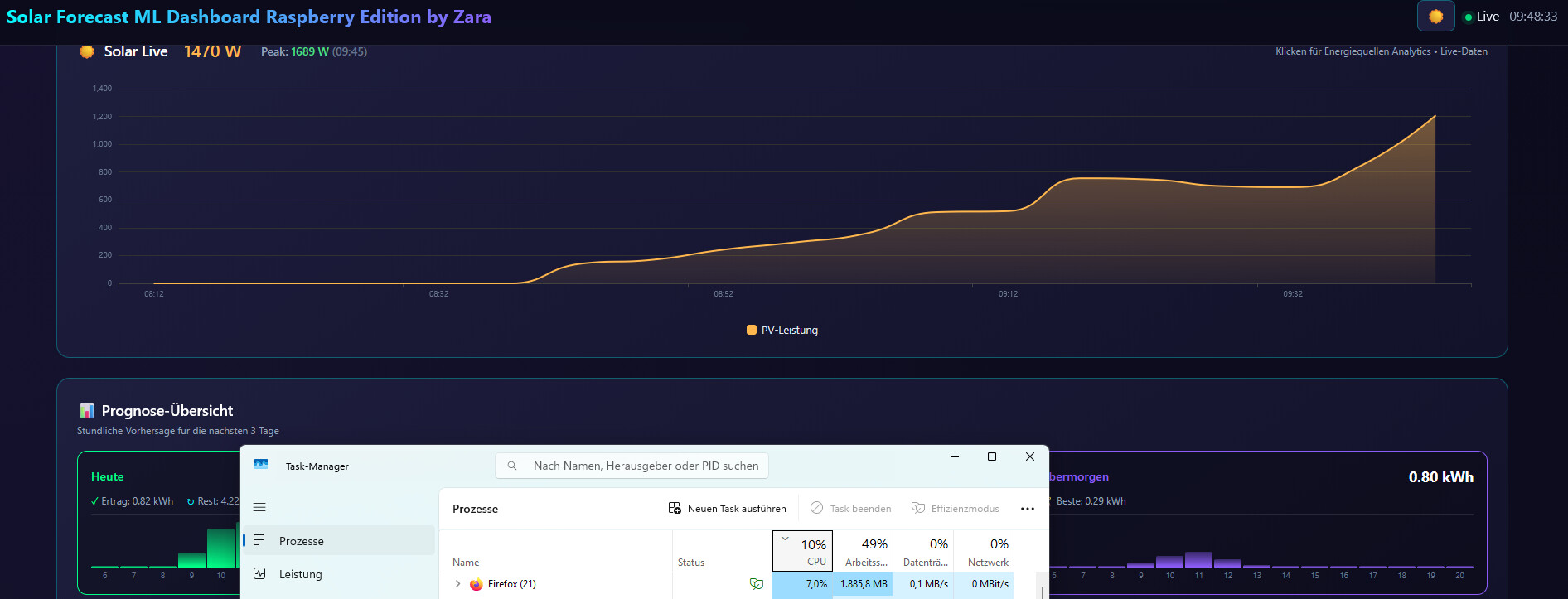

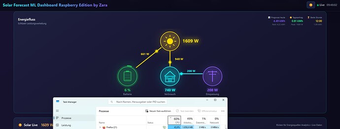

seit der neuesten version geht die cpu last auf gut 40%, nur wenn man sich die live daten ansieht.
hat das noch jemand bemerkt?
Grüße
Interessante Beobachtung :smiley:
Mit Chrome hab ich auf dem Laptop dann etwa 5-8 % Auslastung.

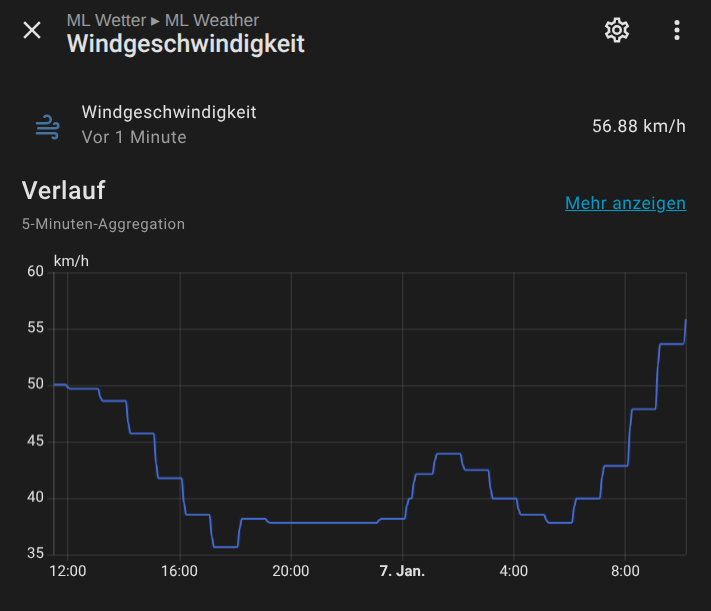

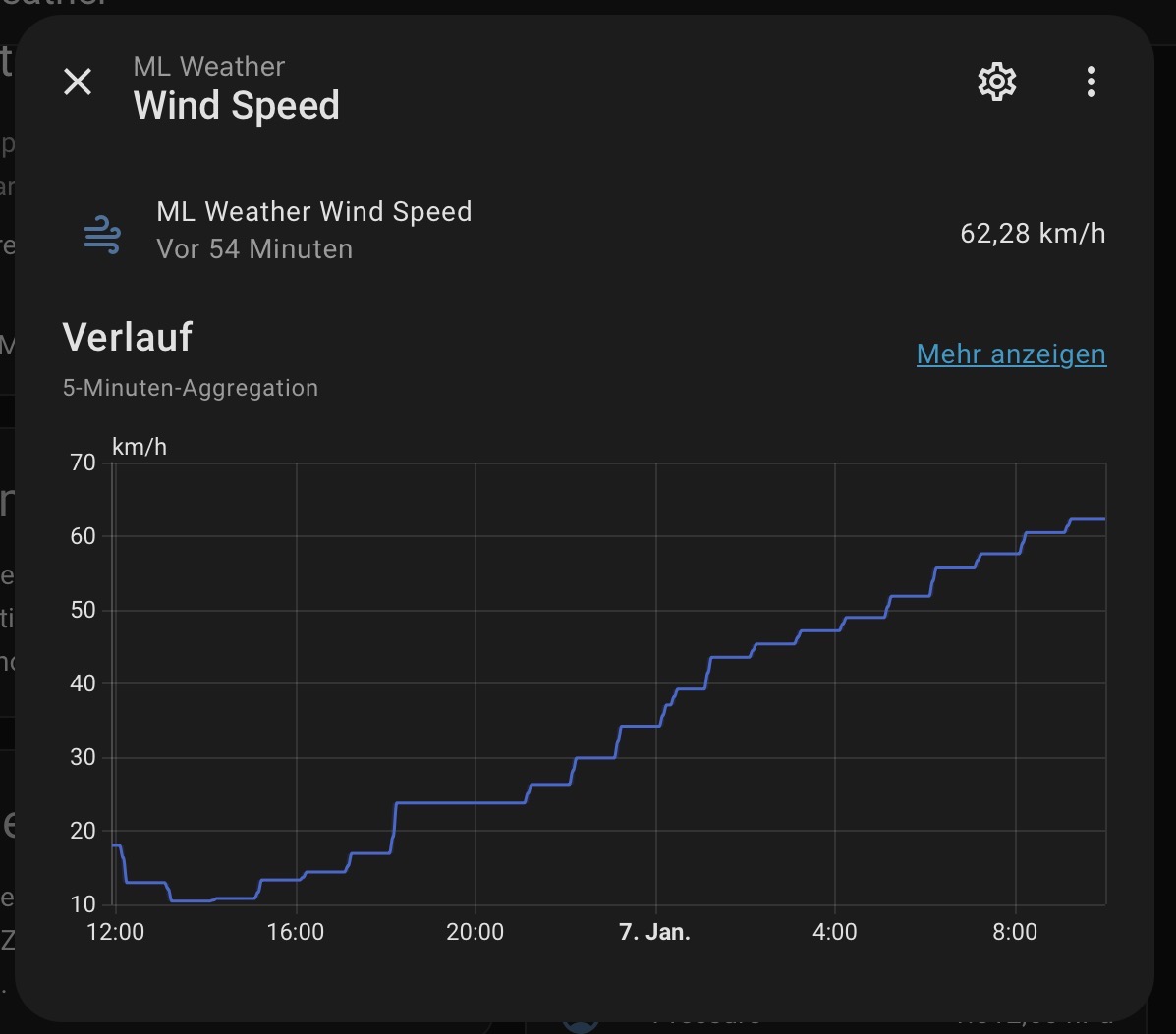

Bei ML Weather habe ich derzeit auch noch komische Windgeschwindigkeiten. Draußen nur ein ganz leichtes Lüftchen. Allerdings habe ich am Montag erst alle historischen Daten gelöscht und ich lasse die Software mal ein paar Tage ihren Job tun :slight_smile:
Hier ist es aktuell auch fast Windstill und ML zeigt steigend an, Bezugsquelle int. Sensor ist DWD dort aktuell 7km/h, also Faktor 10

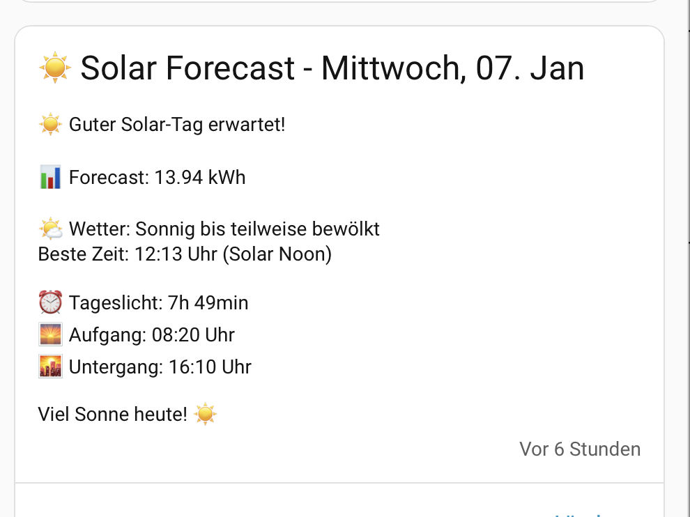

Mein aktueller Stand, aber Sonne nach 16:30Uhr ist komisch, da sollte dann ein anderes Icon kommen.

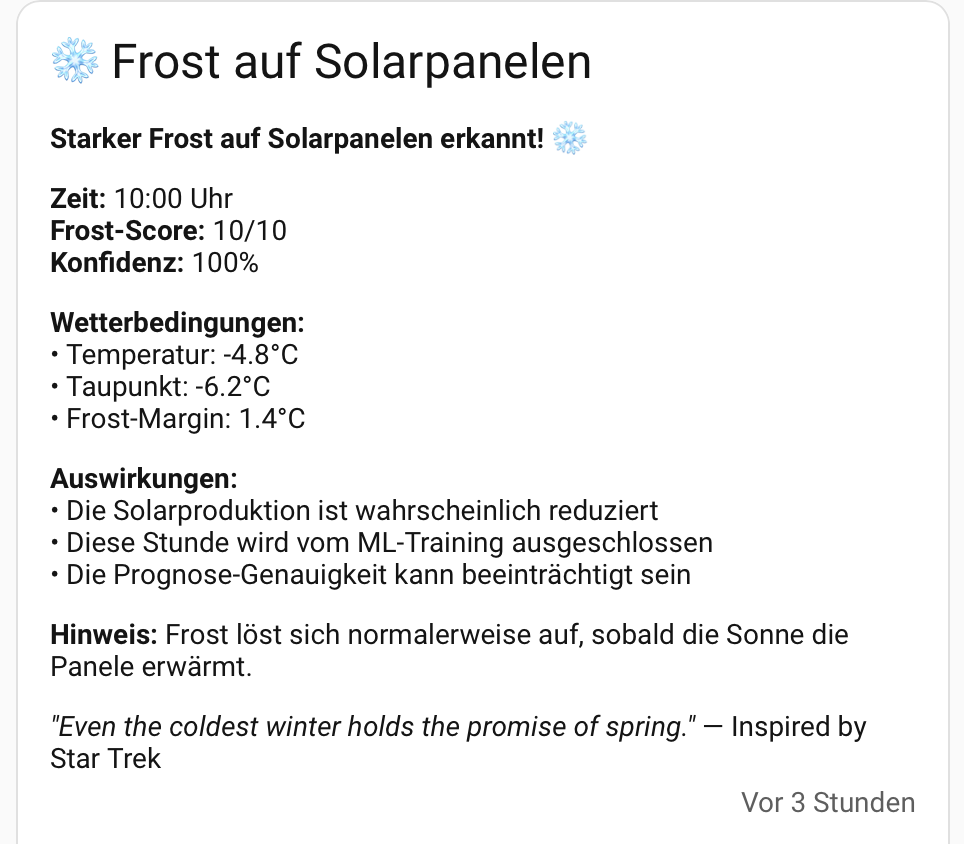

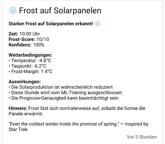

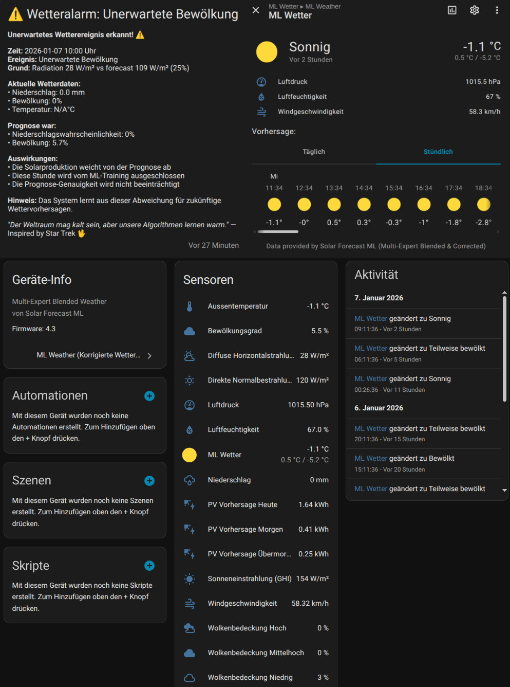

Ja, natürlich besteht zumindest meinerseits Interesse. ML meldet aktuell Frost auf meinen Panelen. In Wirklichkeit liegen da 20 cm Schnee! Hier könnte die KI den Unterschied der Solareinstrahlung meiner Wetterstation mit den erreichten Leistungen der PV erkennen. Das passiert leider aktuell nicht. ML ignoriert wegen Frost die Null-Werte der PV.
Das wurde auch gestern gemeldet.
Hier die Meldung von heute Morgen:
